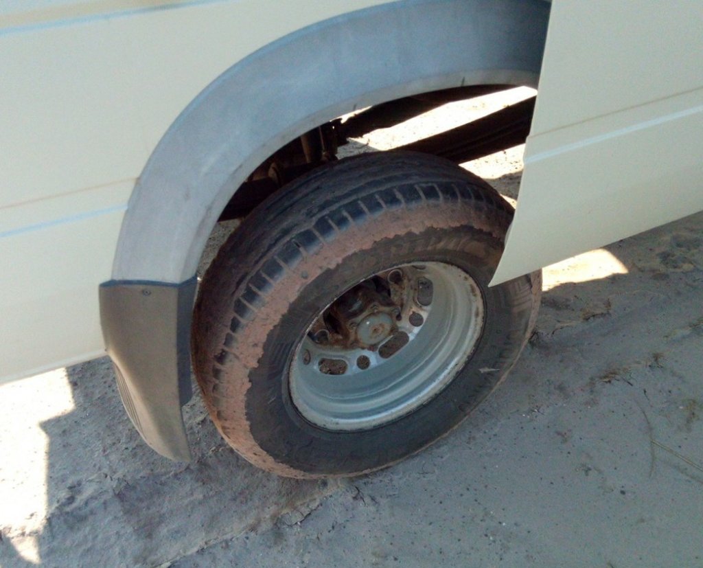

Ich hab das alte Thema nochmal hoch geholt, weil mich explizit interessiert, ob es Langzeiterfahrungen mit dem Weglassen der inneren Räder gibt. Kurzzeitig sind so wohl schon Leute unterwegs gewesen.

Hab mir überlegt, für hinten die Felge vom 616 zu nehmen und für die richtige Spur den Stern zu versetzen.

- joethesprinter
- Beiträge: 1767
- Wohnort: Südbrandenburg
Re: Hinterachse auf Einzelbereifung umrüsten
sehr gutes timing...
felgenumbau war ein riesen akt... heut wurden zwei fertig geschweißt und vorsichtig getestet. läuft!
80% besser mit änderung der hinterräder und upgrade auf 16". ich glaube so lasse ich es erstmal. man könnte die vorn noch 20mm ausstellen. aber für das letzte mü den ganzen aufwand nochmal... nee, ich denke er ist jetzt gut genug für meine weltreise
