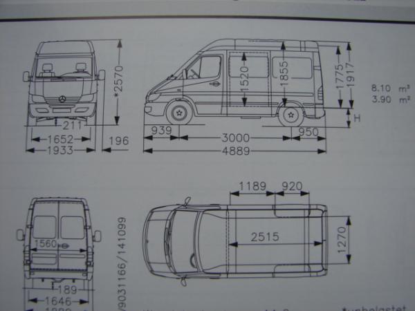

Hallo Sprinterforum ich bin grad neu eingestiegen....
ich plane mir einen Sprinter mit kurzen Radstand zu kaufen um ihn zum mini_wohnmobil umzubauen.
Ich denke da an Drehsitze vorne + Sitzbank dahinter was dann zum Bett umgebaut wird, oder evtl. auch ein Hub-Hochbett.
Hat jemand mehr ooer weniger genaue Innenmasse von dem Sprinter kurz+hoch (Bj 00-04) oder gar Zeichnungen, oder einen link wo man sowas finden kann.
Ebenfalls wär ich dankbar für eure Ausbauideen, -skizzen, -fotos falls ihr schon nen "kurzen" ausgebaut habt (der CS-Amigo ist mir bekannt).
danke erstmal

Genaue Masse habe ich leider nicht, ungefähr bekomme ich das aber zusammen ( nicht auf den Zentimeter genau): Länge des Laderaums ( bis zur Trennwand): 261 cm, Breite: 177 cm, Höhe: 188 cm
Aber warte noch auf qualifizierte Anworten.

nach langen Überlegungen plane ich auch, mir ein Modell wie auf dem Plan gezeigt zuzulegen und es als Womo auszubauen.
Dazu ein paar Fragen, wie nennt sich dieses Modell, hat es Hinterradantrieb, was darf es ungefähr kosten und wo find ich dieses Modell am besten.

Ich war zunächst mal drauf aus, Pläne von einem kurz/hoch Sprinter zu finden, und bin hier fündig geworden, wobei ich mich sofort registriert habe. Denke mir aber, dass die Variante äusserst selten ist, und nicht mehr gebaut wird. Die Frage nach Hinterradantrieb tauchte auf, weil auf Mercedeswebsite die kurzen Sprinter mit Frontantrieb vorgestellt werden, und das mag ich nicht, weil ein Mercedes für mich eine Kardanwelle braucht.
