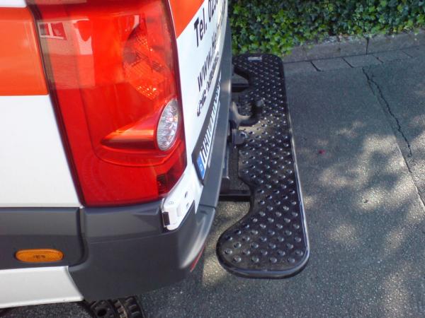

Hat jemand von Euch den Auftritt Step Safety (hier links im Forum bei der Werbung) am Fahrzeug montiert? Erfahrungswerte, Montage, Preis?
Mich würde der für unseren Rennbriefkasten interessieren, da ich Rindvieh vergessen hatte einen mit zu bestellen und 60 cm aufstieg sind verdammt hoch...

Das mit dem kleinen Auftritt bringt mir leider gar nichts, da rechts ein Schrank steht und ich mit unseren Elementen immer auf der linken Seite anfange zu laden. Am liebsten wäre mir daher der Tritt wie ihn Arne dran hat, wenn du aber in der Galerie mal meinen Briefkasten von hinten anschaust, siehst du ich habe eine andere Anhängerkupplung verbaut, da ich ein 3 to Zugkopf verbaut habe. Ich denke also ich bekomme den Tritt von Arne nicht montiert. Ich kann mir auch nicht vorstellen das die komplette Stosstang billiger ist als dieser Saty Tritt, oder liege ich da falsch?

also an Deiner stelle würde ich mir so einen Auftritt selber bauen:
Befestigung mittels Flacheisen an den Originalpunkten der Kupplung, stabiles Vierkantrohr, oben mit Riffelblech beplanken.
Mass und Ausführung nach Deinen Vorstellungen, kostenmässig erheblich günstiger, als der Safety-step.
Du musst nur die Halterung der Steckdose versetzen.
..nur als Anregung.
Der Original-Auftritt der "kleinen" Kupplung passt definitiv nicht.

aber nun gut, aus Alu könnte ich mir da evtl. was machen. Aber wie sieht das der Tüv / Polizei / BAG ?
Müsste das nicht eine Zulassung haben?

Also ich Habe auch ein Trittbrett Rechts neben der kupplung dann da ich eine 2,8 T Kupplunt habe.
Das teil Wurde von MB Montiert und ist schon Zweilmal abgebogen ist der letzte Puppenkram ich will den auch neu machen und dann auch besser.

Nach dem ich heute rückwärts aus dem Auto gefallen bin, (nasser Boden) und mir das Knie an der Anhängerkupplung aufgeschlagen habe, so das ich kaum noch gehen kann, habe ich entschieden, das mein Ausfall teurer ist als ein ordentlicher Auftritt.
Telefongespräch unter Kollegen mit Step Safty, ein Angebot bekommen das man nicht ablehnen kann, und bestellt. Lieferung noch diese Woche frei Haus. Ich hoffe ich komme am Samstag dazu ihn anzubauen, da unser Rennbriefkasten am Samstag auch zum Beschrifter kommt.

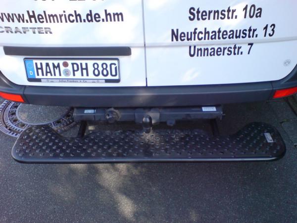

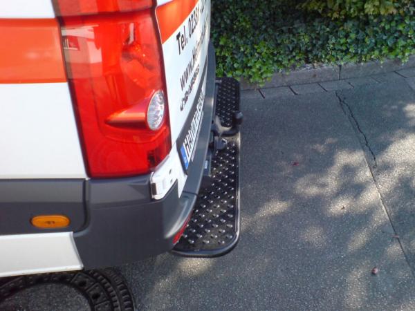

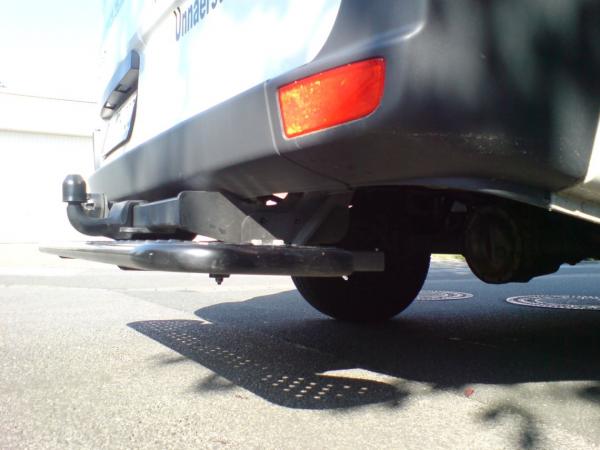

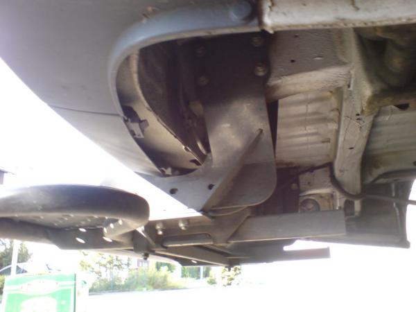

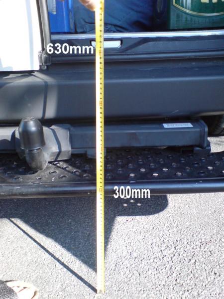

Ich habe Deine Frage leider zu spät gesehen, wir haben das Step Safety Trittbrett an unserem Crafter seit einem Jahr montiert und sind begeistert.
Den Preis finde ich in Bezug zur Qualität schon ganz ok!
Vor allem ist die Höhe der Trittstufe sehr angenehm im Vergleich zu den Standardmäßigen Trittstufen.
Weitere Infos kann ich Dir gerne per PN schicken, falls noch Bedarf besteht!
erstmal gute Besserung!!
