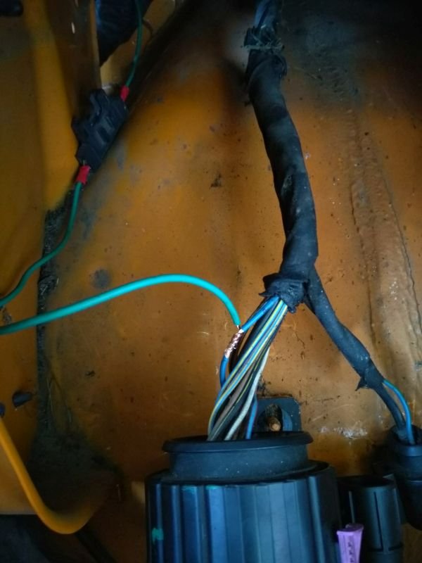

hast du das D+ Kabel inzwischen gefunden? Sonst zieh es doch einfach eines von der Batterie zum Booster wenn du es nicht sicher findest.

Ja, ist mittlerweile geklappt, sehe auch hier:
viewtopic.php?f=1&p=203358#p203358
Habe ein Abzeich gemacht und mit die Pluskabel von die Startbatterie bis zum Booster in die Schlauch mitgezogen. Leider fehlten mir die 16qmm Augen mit 6mm Loch für die Kabel am Startbatterie, habe ich mittlerweile gefunden, und Morgen montieren.

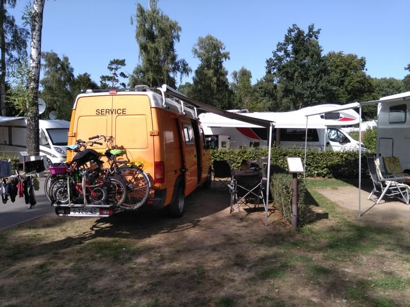

Wir hatten meist schönes Wetter, und sind 2 Wochen weg gewesen. Wir sind von Enkhuizen zu nähe Delmenhorst gefahren, und dann nach 3 Nächte oder so auf Bundes- und Landstrassen nach nähe Hameln. Da sind wir 5 Nachten geblieben, Wetter war schön, es gab ein Schwimmbad neben die Camping und unsere Jungen hätten Hollandische und Deutsche Freunden. Nachdem wir am Sonntag noch zu das Rattenfänger-schauspiel gewesen sind, Montagmorgen weiter zu die Ostsee gefahren, dort sind wir noch einige Tagen geblieben bis das schöne Wetter fertig war, und dann via Delmenhorst wieder zu meine Frau's Eltern in Nordlichen Niederlanden, und dann wieder zu Hause. Unsere Alteste (6) hat fast alles gewählt, und war toll seinen Gesicht zu sehen wenn wir dan auf das gewünschte Ziel ankommen. Reserviert auf Campings haben wir nichts, nür an die Ostseekust waren viele Leute, (aber fast kein Hollander die man wohl überal in D findet!) und obwohl Eng, hätten wir selbst dann ein Platzchen bekommen. (Zwischen etwas großere und Teurere Womo's!)
Ostsee: (Kühlungsborn, das Dorf ist nichts zu tun, aber die Campingplatz und Strand/Meer (Zee bei uns!) waren Toll: Alles was ich bis jetzt gemacht habe ist meist zusammengekommen und wir waren sehr Zufrieden damit -gemisst haben wir meist die Gasanlage und ein Kleiderschrank!
Total etwa 1650 Problemlose Kilomtern gefahren. Kindern fanden es auch sehr toll, nach andere Platzen und Camping zu gehen und neues zu entdecken!

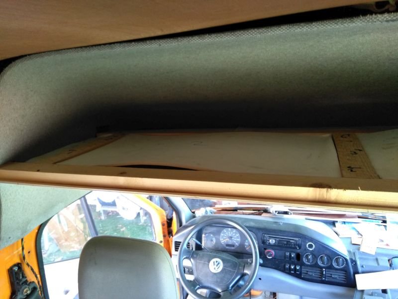

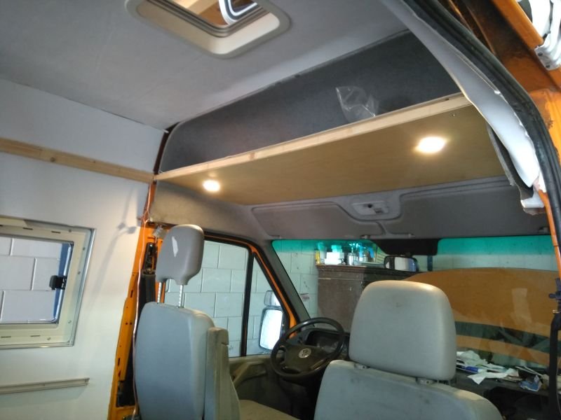

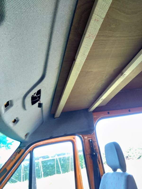

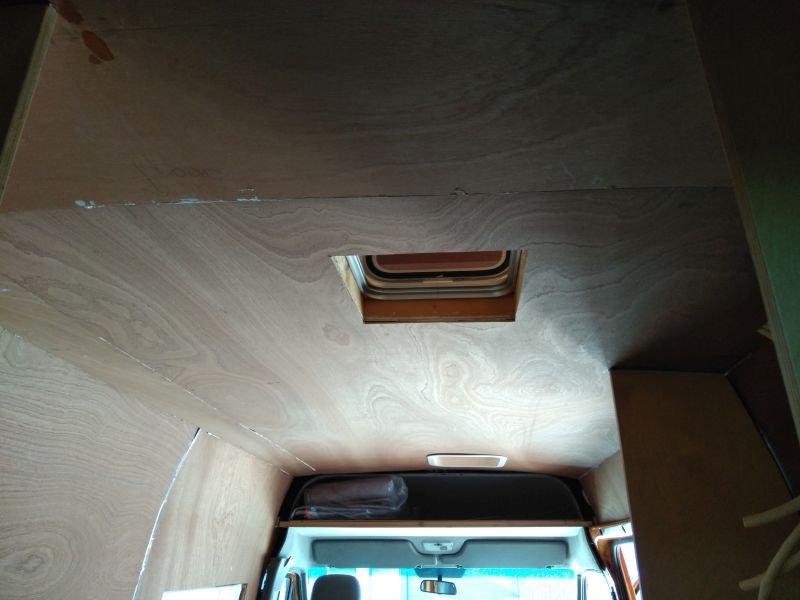

Weil die Fahrerhaushimmel und Plastikteilen noch immer hier waren, und ich die mittlerweile gerne aus die Scheune und in der Bus haben wollte wegen dessen Große, war das das Projekt für die 3e Woche die ich noch Frei war.
Die Planung war das Dach oberhalb das Fahrerhaus mit dunnes 3,6mm Holz zu verkleiden und dann ein Ablagefach zu machen. Dann konnte die Himmel gekurzt worden bis sie anschloss auf das Ablagefach. Aber das Platzgewinn nochmals abgesetzt gegen die Arbeit um das alles so zu machen.... Habe mir entscheiden die Himmel so zu lassen, und das Ablagefach darin zu machen. So verliert man einige Centimeter an Platz, aber spart man ein menge Stunden wenn mann (wie ich!) kein Schreiner ist.
Vor einige Jahren habe ich bereits 44x44 und 20x40 Holz oberhabl die Türkante geklebt, und daran Winkelblech geschraubt. Im Himmel habe ich dann vorsicht(!) Aussparungen gemacht für die Uberspannugen. Wegen gewicht und die Wunsche keine schwere Teilen oberhalb unsere Kopfen zu haben, sind die Uberspannungen 40x20 (sind mittlerweile noch etwas mit Querverstreifungen verbunden) und die Platte 3,6mm Multiplex. Darunter, zwischen das 40x20, kommt noch Isolierung und dann noch ein Unterplatte um das ganze nett zu machen. Selbst ohne die Himmelverkleiding selbst zu machen steckt schön einiges an Arbeit darin!
(hier ist alles noch lose)
Die Zugang zu das Fach werd noch schön gemacht und versehen mit ein Kleber oder so mit MAX 25KG LADUNG oder sowas, es ist wirklich nür fur Kleider usw gedacht.
Gruß, Jeroen

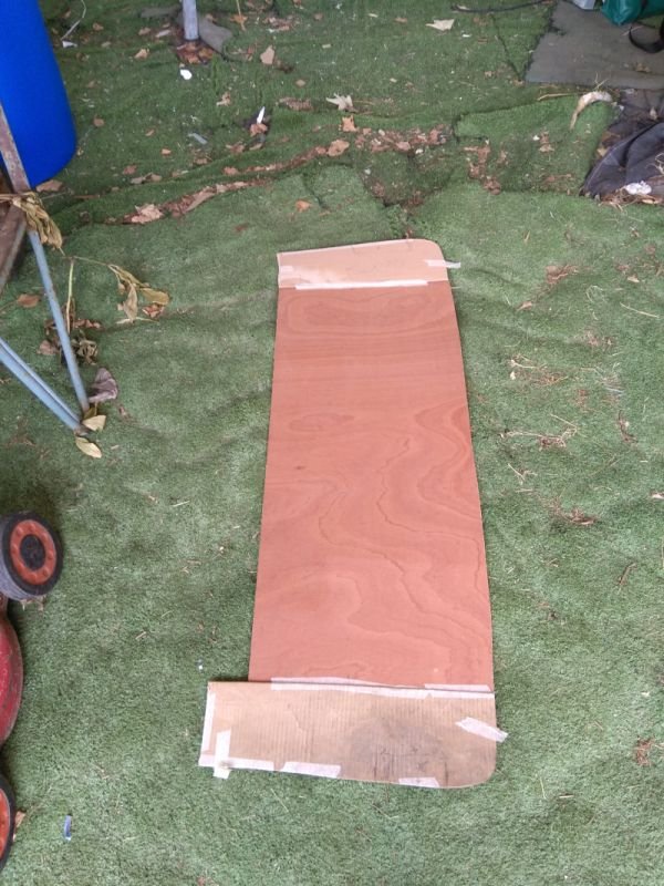

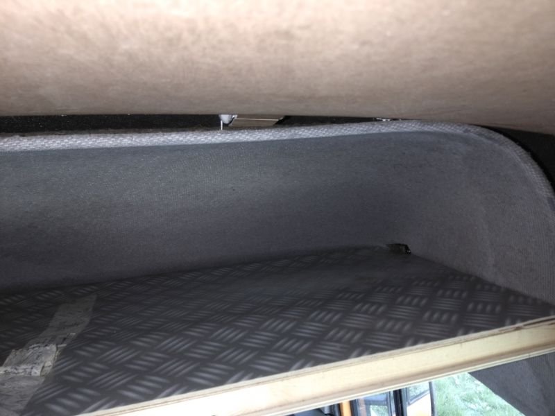

Fertig, außer die vordere Verkleidung/Anschluss und ein Profil damit es nett auf die Fahrerhausverkleidung anschließt, weil die nicht so stabil ist und ein genaue Paßform schwierig ist...
Karton/Holzmalle (die Holzplatte ist von Oben): Gefullt mit Isolierung damit es nicht Hohl klingt, dann Oberplatte (3,6mm) daruber: Und daruber Bodenbedeckung: Gruß, Jeroen

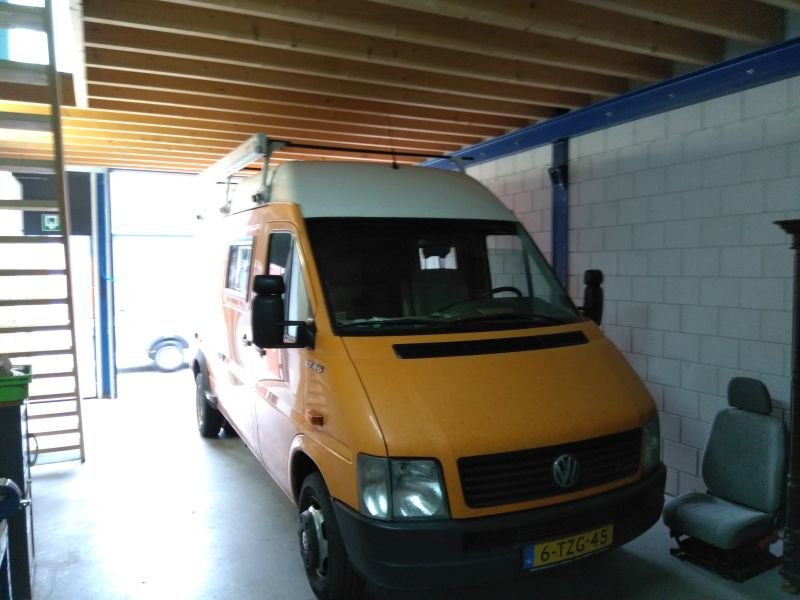

Ein Wünsch von Jahren, jetzt erfüllt!
Eine eigende Bastelscheune, jetzt kann ich auch im Winter weiter basteln am LT
Noch einigens an Zeug dazu mitnehmen, dann geht's wieder los met die Ausbau -kann nicht warten!

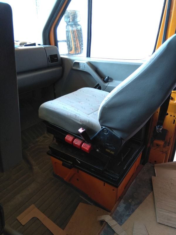

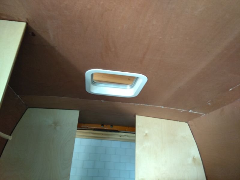

Aus ein geschlachteten LT28 hatte ich ein Fahrersitz bekommen mit mehr Einstellmochlichheiten als der bisherige Sitz. Speziell die Höheinstellung and Schienen hätten wir gerne gehabt, und haben wir jetzt
Das einzige ist dann, dass die Bedienung and die "falsche" Seite ist, aber stört uns nicht zo.
Was mir geärgert hat, war die Geschichte mit die Bolzen dafür -der alte Sitz stand auf ein Stahlkonsole, und die Sechskantbolzen haben dann nicht in die Gleitschienen von der neue Sitz gepasst. Nachdem ich 4 mal zu VW gewesen bin, hätte ich dann endlich die richtige... er Mann hatte nicht gesehen, das es Tei 8 (Sechskantbolzen) und 8A (Imbussbolzen) gegeben hat, obwohl ich es doch deutlich mehrmals erklärt habe... :-/

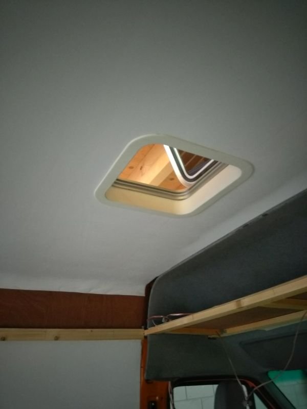

Naja, endlich mal die Richtige, und Sitz darauf: Dann mußte ich noch immer die Plafondplatte nett machen bei die Dachluken, damit die verkleiding auch passt:

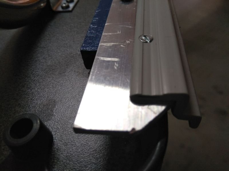

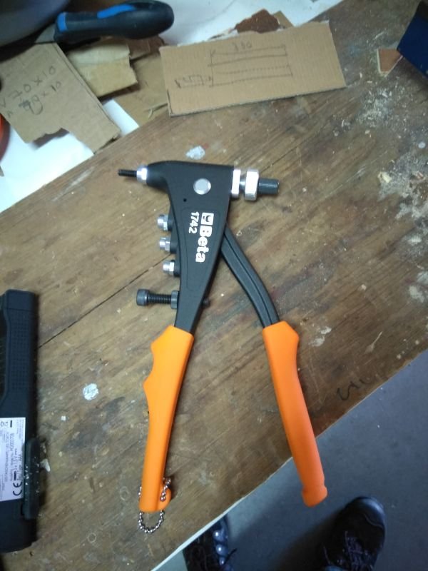

Dann wieder ein Bestellgeschichte, die Nietmutterzange.... Nachdem ich bei einen Lieferant in der Nähe Wochenlang gewartet habe, hat er mir mitgeteilt das er die Zange nicht mehr bekomt, weil sein Lieferant gestoppt ist...
Aber 3 Laden weiter..... auf Vorrat!!
Habe ich da Wochen für gewartet... :-/

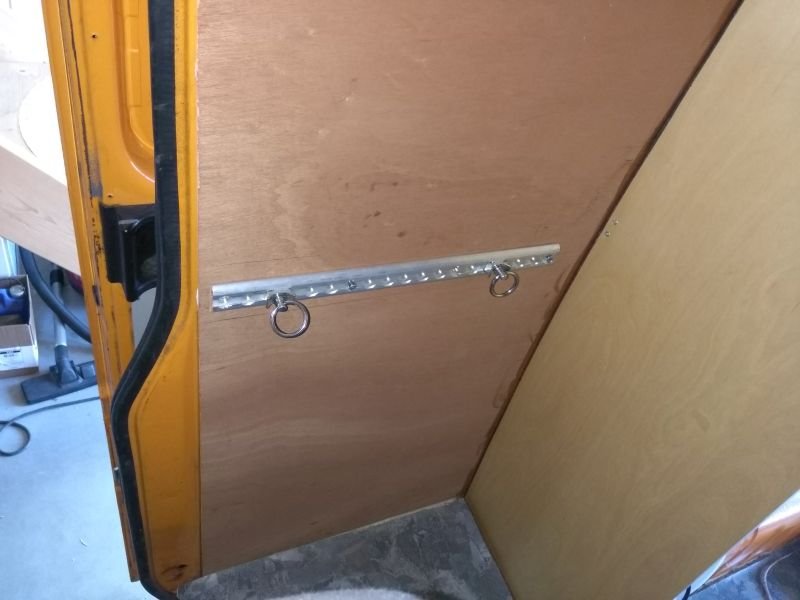

Dann Airlinerail für Tischtransport darin, und auch die Rail für die Tisch:
Biete
- Jeroen_R90S
- Beiträge: 505
Re: Volkswagen LT46: von Asphaltluft zu Wohnmobil! :-)

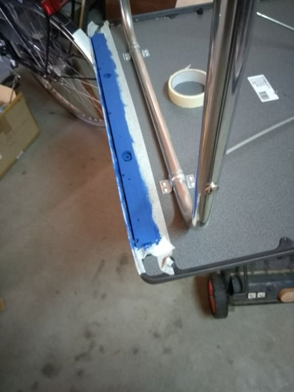

Campingtisch passt dann nicht so Einfach auf die Tischrail, dafür mußte ich nog kreativ sein:

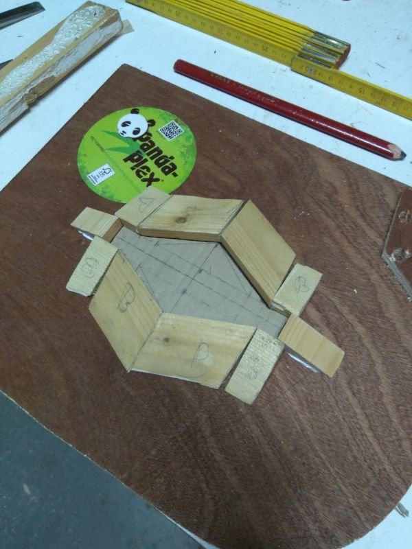

Und ein Fräsmalle für die Schiebetüren, es is das Logo von die Vorbesitzerfirma. Mal sehen ob das geht für ein Erstversuch!

Küchen probe-gepasst, Fräsemalle hat sich bewährt, aber leider ging das besser auf die Platten die ich noch hätte als, die ich für die Schiebeturen gekauft hätte. So ich habe die Logos später mit ein Farbe versehen, war nicht geplant, aber so war es auch nicht so schön... Vilon (Kunstleder mit Foambacke) geklebt, was ein @#%@#$ Arbeit, bin nicht ganz zufrieden, aber es muß mal so, gleich die Gebo Dachluken fertig gemacht. Noch viel mehr gemacht, aber erst muß überall das Vilon d'rein!

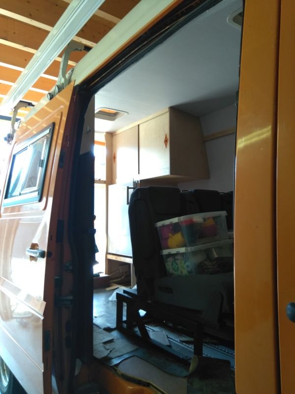

Noch 2 Plätzen, dann ist das #$ Vilon fertig... obwohl es nicht nur das Vilon ist, aber auch die Reifefolge von unsere Ausbau, der angepasst war an die vorherige Schrauberplatz unter dem Carport.
Aber.... Fenster fertig gemacht und Tischrail wieder angeschraubt: Tisch gesichert mit Airline-schiene: Lampchen eingebaut oberhalb die Sitze: Leitungen, Sicherungen, Gas, USW, alles was mann nicht seht, aber doch ein menge Zeit kostet, sind auch fast fertig!

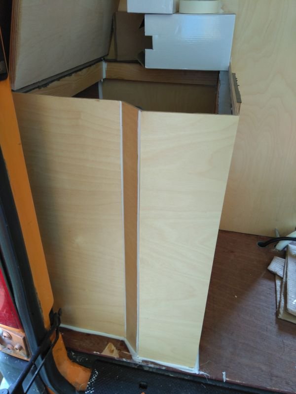

Ein Haushaltkühlschrank auf 230V hat keine Türverriegelung, so ein Prototyp für den Urlaub gebastelt:
) die Bolze nicht ausziehen kann.
Und die Schrank wo das ganze zugehört ist auch Fertig:
(Bilder machen werd immer schwieriger!) Nür noch einige Kleinheiten, und dann ist es fertig genug für den Urlaub!
Jeroen
Die Produktionsversion soll denke ich noch ein Feder bekommen, und die Unterkante von die Bolze in ein V-form geschliffen, damit er besser in das Loch fällt. Das Loch in die Tür war schon da, damit man die Tür nach die andere Seite öffnen kann nach umbau. Nicht auf das Bild zu sehen, aber unterhalb die Alu-Platte ist noch ein Mutter damit man (=Kinder!
