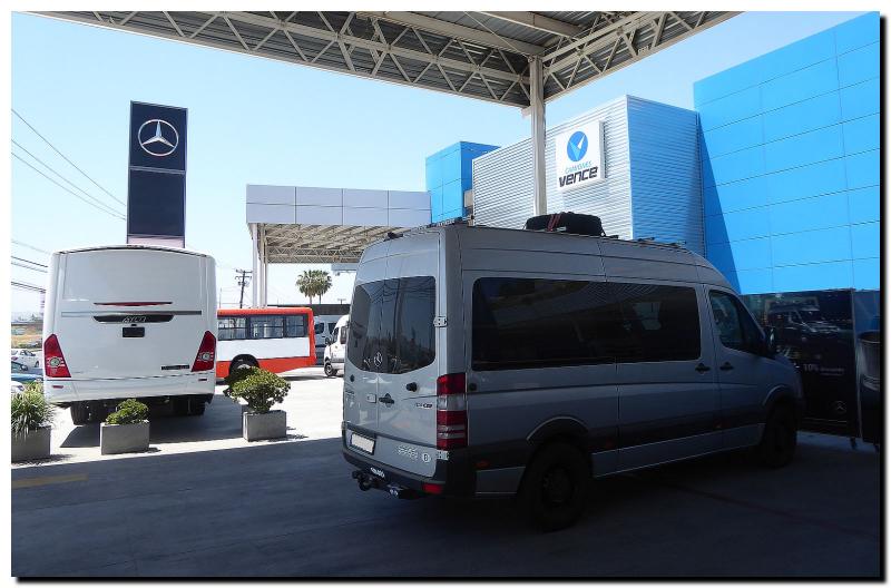

Wir sind jetzt seid fast zwei Monaten in Mexico, haben knappe 4000km zurückgelegt und ca 400l mexikanischen Diesel getankt. Wir hatten jetzt drei weitere Male Notlauf und Motorleuchte (CEL).

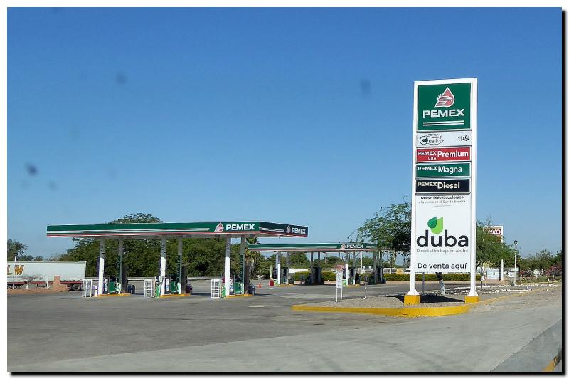

Ich habe mittlerweile eine Liste der PEMEX Tankstellen, die ULSD ("duba", 15ppm, an einer einzigen Tanke auch ausgewiesen, siehe Foto) aus US Raffinierien ausschenken (entlang der Grenze, entlang der wichtigsten Mautstraßen, in Guadalajara und Mexico City sowie auf der Baja California Norte, nicht BC Sur), so dass ich die Tankstopps planen konnte. Wenn es nicht anders ging und ich "normalen" mexikanischen Diesel (LSD, bis 500ppm) tanken musste, bekam ich CEL und Notlauf und es wurde eine Regeneration angestoßen.
Die mexikanischen NCV3 Sprinter, auch diejenigen die hier unter der Bezeichnung OM646 EuroIV und OM651STD (soll auch EuroIV sein*) laufen, haben KEINEN DPF, habe mir die Fahrzeuge selber angesehen, auch in der EPC.
Daher kennen die Mexikaner die Problematik auch nicht, scheinbar auch nicht mit US Fahrzeugen (entweder kommen die Amis nicht mit neueren Sprintern runter, oder schaffen havarierte Fahrzeuge auf eigene Faust wieder hinter die Grenze). Wir haben jedenfalls auch keine Mechaniker gefunden, denen wir das Anbohren des DPF hätten überlassen können (keiner mit Erfahrung, gemacht hätten es wohl schon welche davon).
Spannend wird, dass in Mexico jetzt doch Fahrzeuge mit Modelljahr 2017 mit OM651 und DPF auf den Markt kommen, obwohl die Versorgung mit ULSD in Mexico noch nicht gewährleistet ist.
Ich war mit einigen Leute aus Deutschland in Kontakt (danke an dieser Stelle auch an V-Dulli für die Hinweise und Hilfestellungen), und habe dann meinerseits beim Sprinter Vertrieb in Nordmexico sozusagen eine Schulung an meinem Fahrzeug zur DPF Standregeneration mit der StarDiagnose gegeben. (Caminones Vence vertreibt hier die Sprinter, MarcoPolo Busse und Freightliner Trucks, MB selber macht nur die PKWs).
Die Standregeneration zumindest war so erfolgreich, dass ich seitdem keine Auffälligkeiten mehr festgestellt habe und das Regenerationsintervall wieder 850km beträgt.
Ich vermute folgendes: Da bei meinem Sprinter der DPF schon bei Reisebeginn bereits 50% Füllgrad (berechneter Aschewert durch Differenzdruck vor/hinter Filterelement) hatte, kommt es mit mexikanischem Sprit und entsprechender Rußbildung durch den hohen Schwefelgehalt zum schnellen Verstopfen des Filters mit der Folge von steigendem Abgasgegendruck und Notlauf. Bei leererem DPF wäre das Problem wahrscheinlich noch nicht so groß.
Daher kann ich mich auch nur dem Rat anschließen: Vor einer Reise in Gebiete mit Versorgungslücken mit ULSD am besten den DPF entfernen und ausprogrammieren lassen. Man reist entspannter wenn weniger Technik eingebaut ist, die Probleme bereiten kann.
