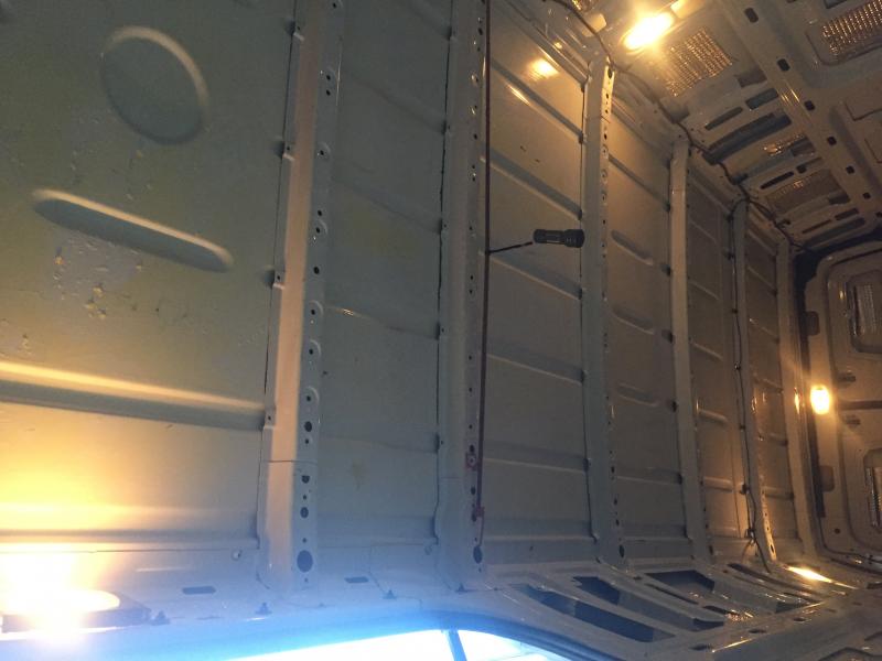

Hallo, ich wollte jetzt heute doch sofort das Licht fixen, damit ich nachmittags nicht schon um 18 h einpacken muss. Im Kaufland habe ich keine Birnen gefunden, dann bin ich noch zu ATU gefahren und habe dort 10W Birnen gefunden, 2 Stück für 2,50€ von Osram. LED Birnen hatten sie auch (aber nur auf Nachfrage), hier allerdings ein Licht für 4,99€ :roll: Naja, ich habe mir 4 Birnchen mitgenommen in 10W und ich bin schon total happy mit dem Ergebnis. Die Einstellung, dass das Licht angeht wenn die Tür aufgemacht wird ist einfach ein Traum. ich weiß gar nicht warum ich das nicht schon früher gefixt habe.... :oops: Ich habe momentan nicht mal vorne ein Licht drin und habe mir teilweise mit einer Taschenlampe ausgeholfen, wenn ich etwas im Bus gesucht habe :oops: Mein Bus ist einfach eine Riesen Baustelle :mrgreen:
Die LEDs werde ich trotzdem probieren sobald sie da sind. Normalerweise kommen auch 15W Birnen rein, aber es gab nur 5W oder 10W und die 10W sind schon ganz gut. Ich kann dann gerne mal Vergleichsbilder in der Dunkelheit machen :)
@phantompilot: Ich denke sowas wie Kennzeichenleuchte kann man easy durch LED ersetzen, oder diese orangenen Lichter an der Seite. Allerdings macht man diese ja nur an wenn man auch fährt, daher habe ich darüber bisher noch nie nachgedacht. Die Innenbeleuchtung würde ich momentan eher länger brennen lassen, da ich noch kein anderes Licht verbaut habe.
Es werde Licht! und ja, da baumelt eine Taschenlampe an einem Expander ;) ;)
