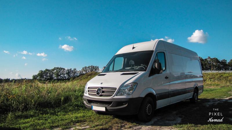

Gesucht habe ich gezielt nach einem L3H2 und / oder nach einem Allrad-Sprinter. Da ich letzteres nicht gefunden habe wie ich ihn gerne hätte, ist es letztendlich doch ein 4x2 geworden. Es ist mein erster Transporter / Kastenwagen und die Suche hat sich dann doch sehr unterhaltsam gestaltet und sehr differenziert von einer PKW-Suche. Wir haben dabei viele mißhandelte und runtergerittene Sprinter gesehen, viele Rostlauben die im Inserat gut aussahen und auch höherpreisig angesetzt haben und viele "das ist so bei Sprinter", "das ist normal" und "so sind alle" Sprüche.
Schließlich habe ich ihn dann doch gefunden. Es ist ein 316 CDI von 2011, 184.000 km, aus erster Hand, mit langem Radstand und in langweiligem Weiß ;)
316 CDI aus 2011
316 CDI aus 2011

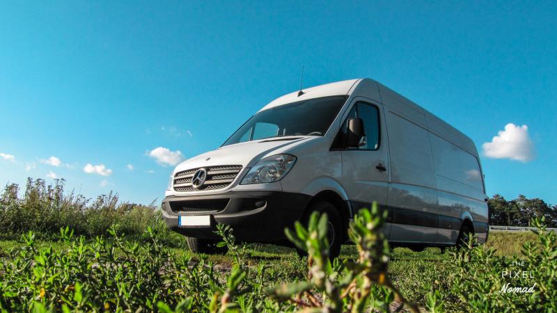

Der neue Sprinter im schönstem Licht

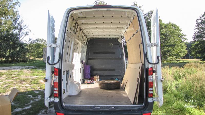

Er hatte eine einfache Holzverkleidung, die ich demontiert habe. Das Holz ist ca. 5mm Sperrholz und es war an den Seiten und an den Hecktüren. Es ist noch sehr gut, also werde ich es für meinen Ausbau sicher noch gut gebrauchen können. Der Lack darunter sieht auch gut aus. Die Schrauben für die Bodenplatte habe ich ebenfalls schon gelöst, um diese anzuheben und auszubauen hatte ich heute keine Zeit mehr. Ich will vor allem einmal schön sauber machen und schauen wie der Lack am Boden aussieht.
Innenansicht mit Holzverkleidung
An der Trennwand bin ich vorerst "gescheitert". Manche Schrauben liessen sich kaum lösen, da muss ich morgen nochmal mit etwas Kriechöl dran. Außerdem brauche ich da noch eure Hilfe:
Wie lässt sich die Trennwand am Boden abbauen?
Ich habe gesehen, dass die Schrauben am Boden hinter den Sitzen sind, aber ich komme da nicht ran. Muss ich die Sitze ausbauen, um die Trennwand demontieren zu können?
Danke im Voraus!

Zur Trennwand kann ich leider nichts sagen, ich denke aber, daß die geschraubt ist. Mit was wirst du denn die Isolierung machen?

die Trennwand ist eigentlich nur verschraubt, manche Schrauben sind blöd zu finden, die Schrauben in den Ecken und die den Einsteigsgriff befestigen gehören auch dazu, ebenso hinter den Sitzen am Boden unterm Plastikbelag. Für all diese Schrauben und auch beim Arbeiten an den Verkleidungen nehme ich einen kompakten Akku-Schlagschrauber, der hat mehr Kraft als herkömmliche Schrauber um die Schrauben sicher zu lösen und auch wieder fest anzuziehen ohne diese gleich abzdrehen. Geht ungleich flotter als mit einem normalen Schrauber. Gibts von vielen Anbietern, sieht beispielsweise so aus:

Danke! Ja ich habe auch einen Akkuschrauber, den hatte ich gestern natürlich nicht dabei ;) Ich habe leider keine eigene Werkstatt und muss immer alles durch die Gegend transportieren.
Bei der Trennwand hatte ich schon gesehen und die Lüftungsschlitze, dass da ein paar Schrauben am Boden hinter den Sitzen sind, aber ich bin wie gesagt nicht angekommen. Wahrscheinlich muss ich wohl trotzdem die Doppelsitzbank rausnehmen, die lässt sich ja auch nicht nach vorne verstellen...

auch mit Doppelsitzbank bekommt man die Schrauben raus ohne die Bank auszubauen. Versuch mal bei geöffneter BF-Tür dahinter zu kommen. Kann aber auch sein das meine Arme länger sind ;-)

Ich denke durchrobben geht, wenn du hinter der Sitzbank einen Schrank o.ä. hast, der von der Höhe her wie die Rückenlehne ist. Durch eine schmale Klappe irgendwie durch und mit den Füßen dabei auf dem Boden stell ich mir schwierig vor. So wie wir es haben kommt man gut mit 182cm und auch mit 154cm durch/ drüber.
Oder oben eine Stange drüber an der man sich wie im U-Boot durchhangeln kann.

sobald die Trennwand draussen ist werde ich ein paar Trockenübungen machen und dann sehen, wieviel Platz ich brauche. Die U-Boot-Stange finde ich gut :lol: :lol:
