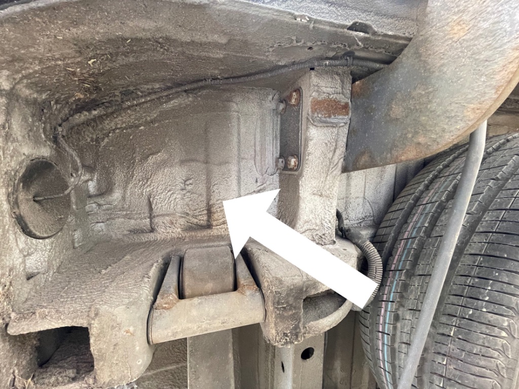

Re: Planar Luftheizung Einbautipps

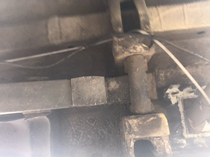

Ich bin gestern noch mal unter dem Auto umhergekrochen. Ich glaube ich habe nun verstanden, wie du deine Heizung positioniert hast. Über Bild würde ich mich sehr freuen.
Damit es für alle anderen ein wenig anschaulicher wird, hier noch einiges Fotos (hinter dem linken Radkasten / Fahrerseite beim L2):
Damit hätte die Planar noch etwa 5 bis 10 cm Luft nach hinten zur Tür, um Frischluft anzusaugen. Das sollte ja hinhauen? Einen "Schalldämpfer" auf der Ansaugseite habe ich ohnehin nicht geplant.
Letztes Bild mit dem Federgehänge- dort würde ich die Heizung nicht hinbauen. Das ist der Bereich, der bei meinem Sprinter immer total mit Schlamm und Wiese zugeschixxxen ist. Man kommt so schon schwer zur Reinigung heran, da würde ich nicht noch eine Heizung da hinten drandrapieren.

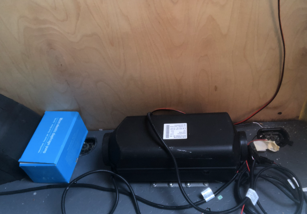

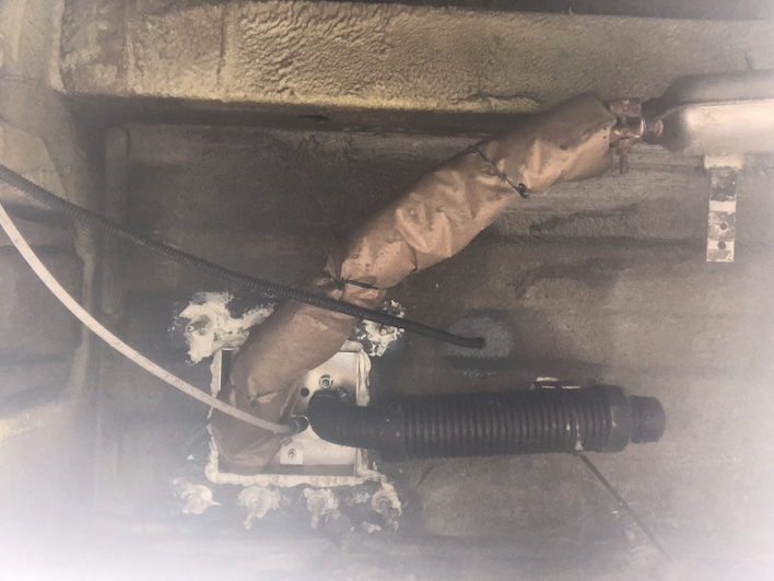

Hier noch die Fotos.
Meine Gedanken bei er Einbauposition waren:
1) Lautstärke: Ist zwar direkt unter dem Bett, aber das wird sich ganz gut dämmen lasen und "on Top" kommt ja noch eine dicke Matratze. Nachts wird die Heizung voraussichtlich ohnehin nicht oder nur in Ausnahmefällen laufen. Da reicht vermutlich (wenn Strom vorhanden) die elektrische Fußbodenheizung, wir schlafen ohnehin gerne kühl.
2) Einbaulänge: Am Radkasten vorbei kommt noch 50cm Schalldämpfer, ein Y-Stück dann noch 40cm der Elgena Boiler (sofern Elgena irgendwann mal liefern kann). Wird locker 150 cm EInbaulänge.
3) Abgas hinten rechts. Linke Seite ist beim Parken immer die Luv-Seite. Weit genug von der Schiebetür entfernt damit da nichts reinzieht.
Die Spritleitung ist zwar länger als in der Einbauanleitung angegeben, aber den ersten Winter lief die Heizung problemlos

Kurze Frage zur Orientierung: Das am Rand zu sehende Bauteil auf dem zweiten Bild über das die weiße Treibstoffleitung läuft ist die Aufnahme der Blattfeder, richtig (D.h. der Auspuff zeigt Richtung Rückseite des Sprinters)?
Dann werde ich es wohl auch dort machen. Meine Überlegung / Heizverhalten bei Nacht deckt sich ganz gut mit deinem. Natürlich habe ich im L2 etwas weniger Platz zur Hecktür. Dafür werde ich aber einige cm weiter von der Außenwand wegrücken.
Deine sehr kurz gehaltenen Abgas- und Verbrennungsluftansaugung gefällt mir super. So habe ich mir das auch gedacht.

Ja, Auspuff zeigt nach hinten, bis zum Fahrzeugende/Wo die Trittstufe anfängt.

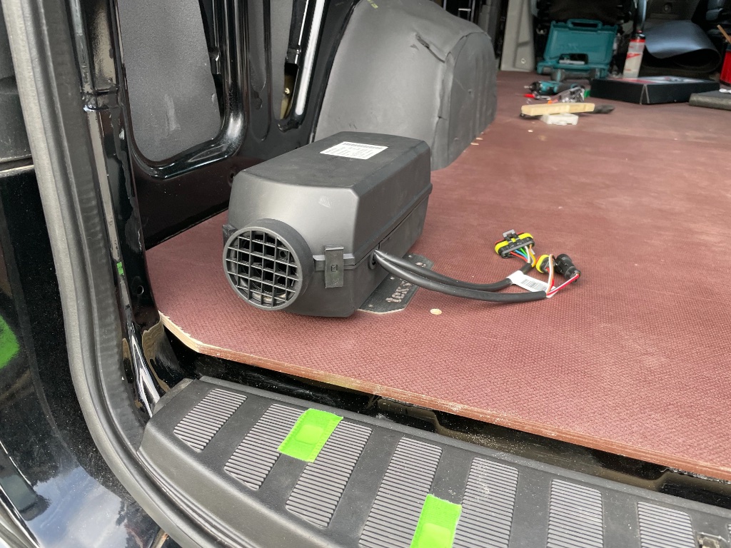

Ich möchte hier mal in den Raum werfen, dass der Ansaugschalldämpfer einen ziemlichen Impact auf die Geräuschkullise hat.
Wer das in Betracht zieht, sollte dann natürlich mit mehr als 5cm zwischen Heizung und Wand / Möbel / ... rechnen

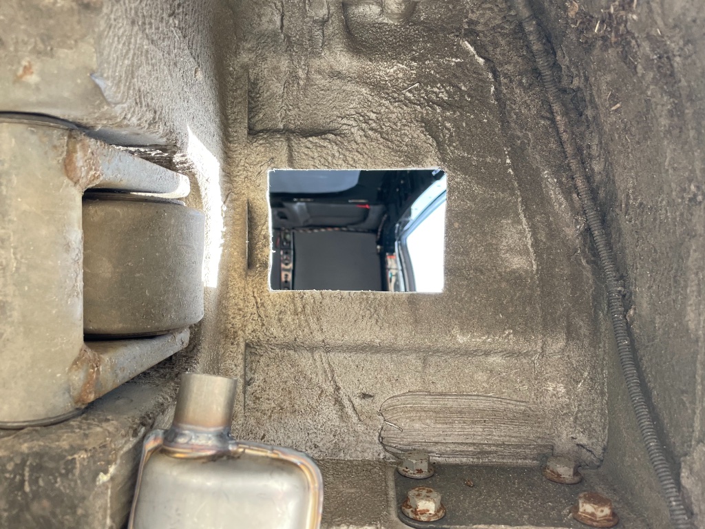

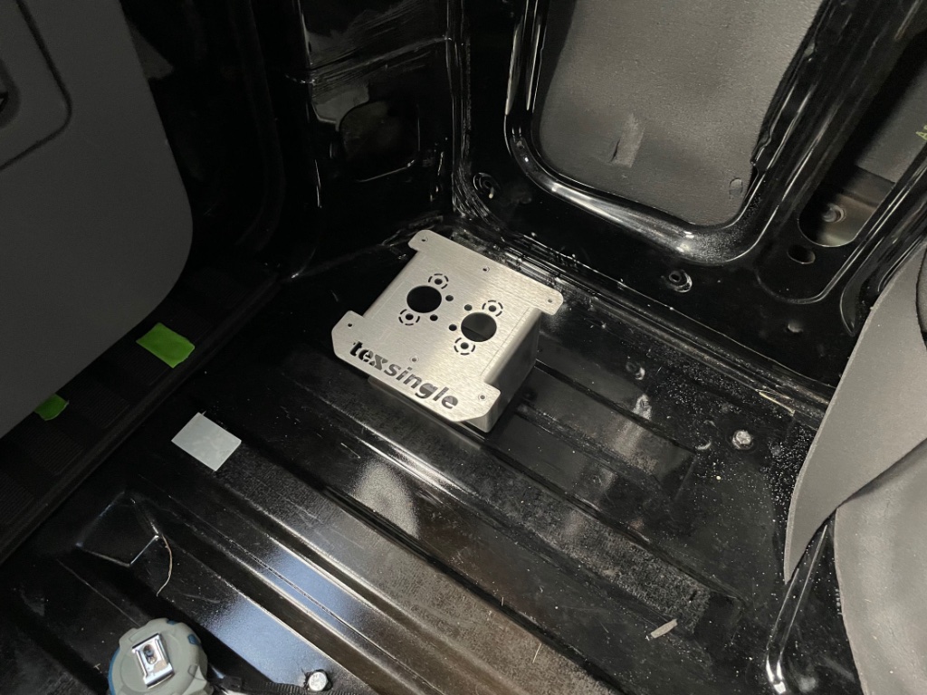

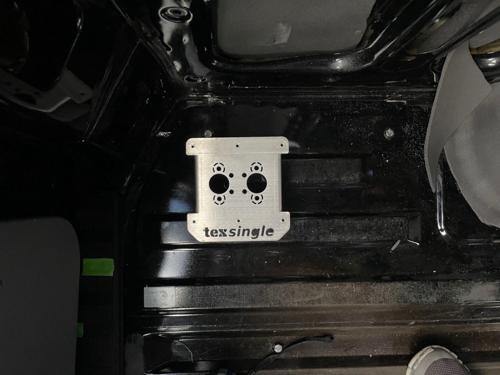

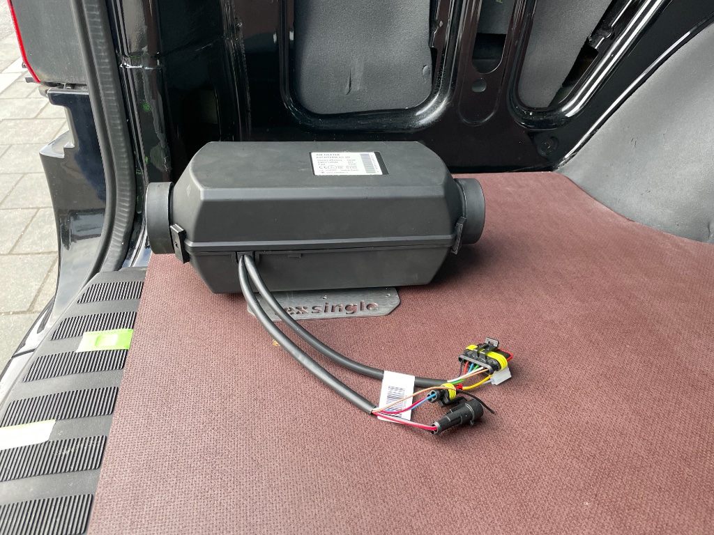

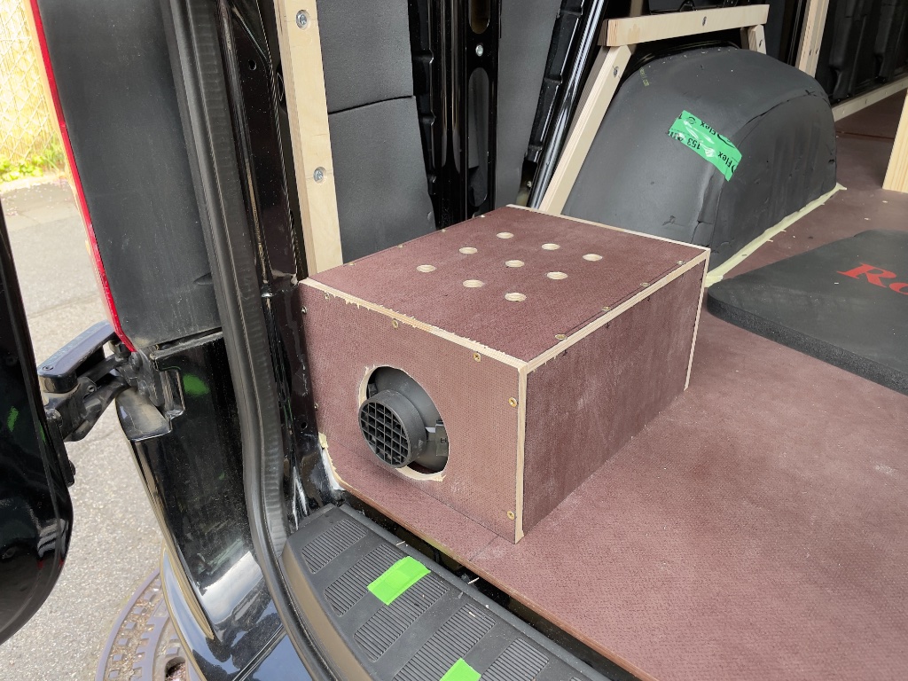

und Danke an wlfnkls, dass du das Thema noch mal hochgeholt hast. Wollte ja noch für andere das Ergebnis teilen. Hat sauber funktioniert. Planar wohnt nun in einer Kiste aus Siebdruck (genug Abstand zu allen Seiten im Inneren).
Hier noch ein paar Bilder. Grüße,
Slaven
Slaven

Hallo, ich nochmal:
Die Löcher im Kasten brauchst du nicht. Die Heizung wird außen überhaupt nicht warm, das Heizungsgebläse kühlt ausreichend. Wahrscheinlich wirst du nur aller Nasen lang irgendwelche Kleinteile aus der Heizungskiste retten müssen, die dort hineinfallen.
Bei meinem Sprinter ist die Heizung unterm Auto in einer Edelstahlkiste eingebaut. Das Ding bleibt komplett kalt; auch die chinesische Heizung in meiner Werkstatt, die ganz ohne Kasten auskommen muss.
Grüße aus der beheizten Lausitz
