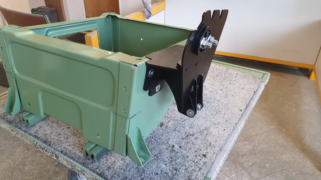

Update:
Der Audrio Adapter bringt die Handbremse wieder auf die originale Höhe, also wie die hohe Sitzkiste ohne die obligatorische Tieferlegung bei Drehkonsole. Damit passt auch der originale Bremsbowdenzug und muss nicht mehr gegen den Kürzeren getauscht werden.
