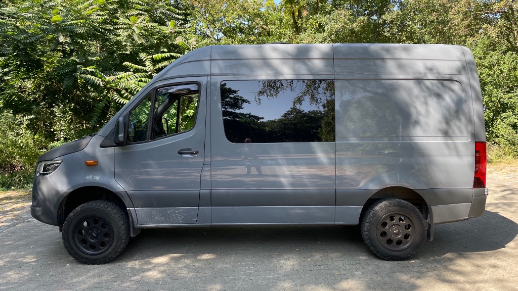

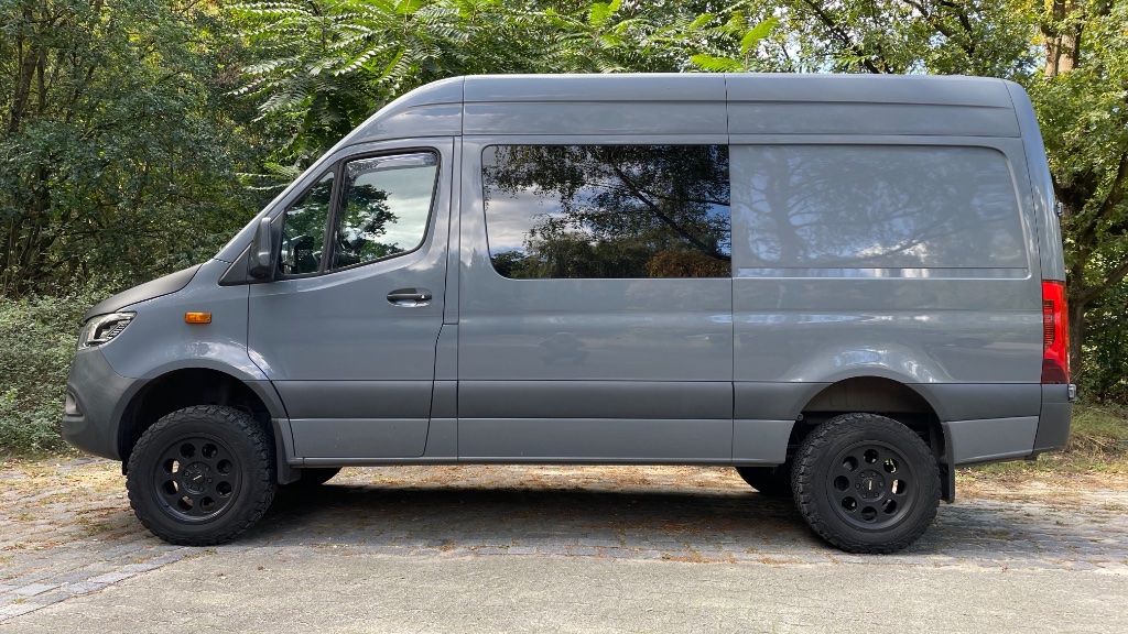

Was mich zunehmend gestört hatte war das hängende Heck sowie die Wankneigung bei Richtungswechseln.
Mit den Einbauten war es im Laufe der Zeit doch deutlich abgesackt und auch das Fahrverhalten ließ zu wünschen übrig.
Um Abhilfe zu schaffen habe ich lange über ein Luftfahrwerk nachgedacht,
mich aber letztlich dagegen entschieden - zu viel anfällige Technik.
Blieb also nur eine zusätzliche Feder inclusive neuem Dämpfer.
Nach reichlich Recherche habe ich mich für Henning Federn in Hannover entschieden und wurde nicht enttäuscht.
Termin abgemacht, den Sprinter abends auf den Hof gestellt und am darauffolgenden Tag kam bereits kurz nach elf der Anruf, daß der Job erledigt ist - das nenne ich einen super Service!
Bei Abholung viel mir natürlich gleich das angehobene Heck auf und ein freudiges Grinsen legte sich zwischen die ersten Falten im Gesicht.
Genüsslich den Heimweg angetreten, zeigte sich auch das Fahrverhalten von einer merklich besseren Seite.
Die neuen Dämpfer haben sich mehr als gelohnt, endlich Ruhe auf der Hinterachse.
Schönen Sonntag noch und
Gruß Tom

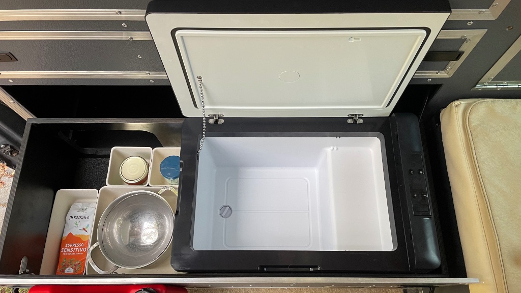

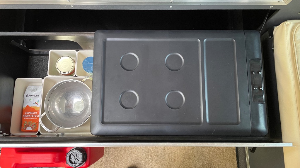

Zudem gab es noch kleine Ergänzungen die das Leben an Bord leichter machen.
- das größte Manko war unsere alte Kühlbox.
Sie wollte sich einfach nicht integrieren lassen und so wurde sie ständig umgeparkt
und war dennoch stets im Weg. Nach langer Suche bin ich fündig geworden und was soll ich sagen: schmatzender geht eigentlich nicht - Glück gehabt. Da waren zwar noch einige Lüftungsöffnungen nötig, die aber relativ fix umgesetzt werden konnten, incl. Lüftungsgittern aus dem Bootsbedarf.
Gruß Tom
Gruß Tom

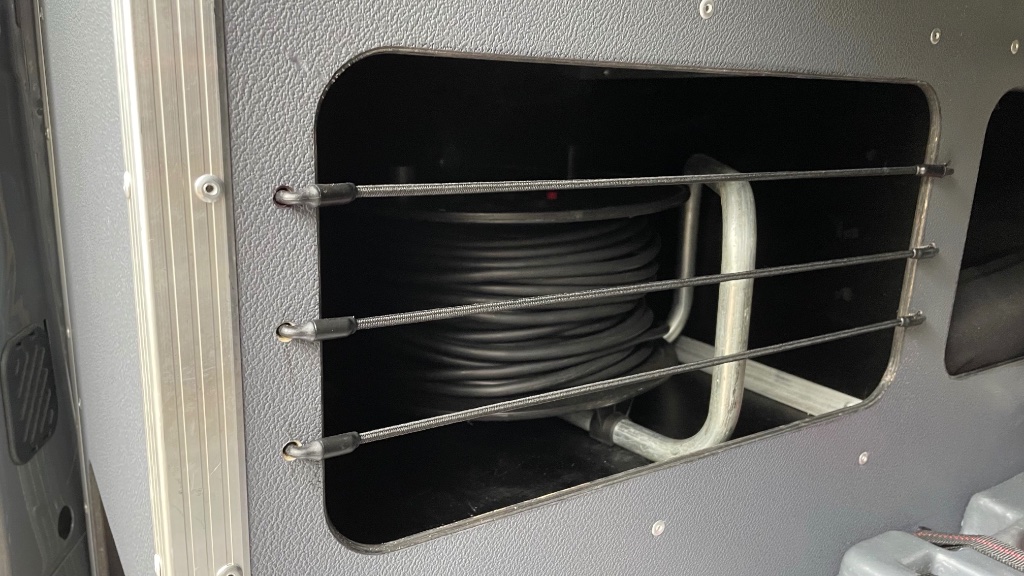

… und auch in meine „Garage“ kommt so langsam Ordnung.
Bei Ikea gibt es ein Pinwandsystem das sich Skådis nennt.
Dazu gibt es Gummistropps die von der Länge perfekt zu meinen Staufächern passen.
Dazu habe ich die passenden Löcher gebohrt und Schluss war mit umherfliegenden Utensilien.
Die zum System passenden Lochplatten lassen sich ganz sicher auch anderweitig im Ausbau verwenden.
Gruß Tom
Gruß Tom

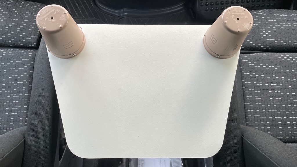

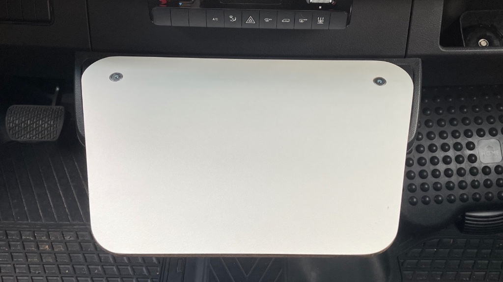

… und da wäre noch die Ablage im Fond:
Ist zwar kein Meisterstück und kann Martins Version nicht annähernd das Wasser reichen,
erfüllt aber ihren Zweck, da wir sie nur am Stellplatz und bei gedrehten Sitzen nutzen.
Zudem waren alle Zutaten im Fundus zu finden.
Die Platte ist eine Allzweckplatte, die Becher von Recup und damit letztere sich nicht bei der ersten Belastung verabschieden, habe ich mit einer Lochsäge passende Scheiben gesägt die saugend in die Becher greifen. In den Scheiben habe ich Einschlagmuttern verbaut, das ganze verklebt und mit Stichschrauben zusätzlich gesichert - PE und kleben ist halt eine Wissenschaft für sich.
Gruß Tom
Gruß Tom

- der.harleyman
- Beiträge: 2574
Re: Nix festes.
Wieder mal sauber umgesetzt. Hatte auch nicht weniger von Dir erwartet!
Die Kühlbox sieht an ihrem Platz mit den Staukästchen daneben schon so exakt aus,
als wäre es auch dem Tetris entsprungen. Die Recup-Lösung gefällt mir auch gut. Da
hast Du natürlich den Vorteil, dass Du eine solide Basis mit den Cupholdern im neuen
Modell hast.
Und was die Gummistrippen betrifft habe ich mittlerweile laufende Meter Gummiband
hier daheim in Verarbeitung. Ich bin wohl bald süchtig nach dem Zeugs...
