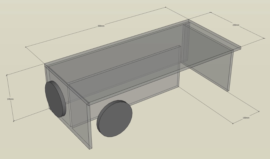

Für heute stand die Geräuschdämmung der Standheizung auf dem Zettel.
Da die Frischluft nicht mehr von außerhalb angesaugt werden darf, hat Bosch mir die Öffnung im Bereich der Trittstufe platziert, was bei Inbetriebnahme deutlich zu hören ist.
Dazu meine Idee: Bau eines Kastens mit integrierten Transmissionskanal, der innen mit Filz oder Teppich verkleidet wird. Siehe auch Skizze sowie Foto im Anhang. Die runden Elemente in der Zeichnung stellen die Ansauggitter dar.
Was haltet ihr davon?

ich sehe da keine großen Problerme. Der Einbauort ist eigentlich relativ lieblos gewählt... Das hätte man doch vorher besser abstimmen können oder?
Den Kasten würde ich auf deden Fall von innen etwas dämmen, z.B. Rest Armaflex oder Dämmmatte einer Motorhaube.

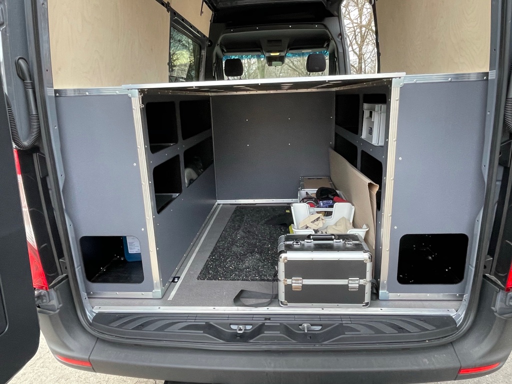

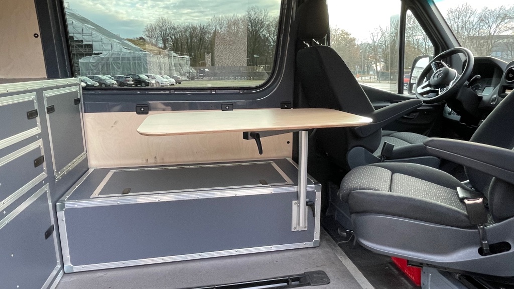

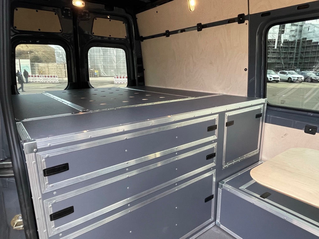

Zum besseren Verständnis hier Fotos von den Einbauten, wie ich beim TÜV aufgelaufen bin.
Um mehr Bewegungsraum für die weiteren Installationen zu bekommen, habe ich alles wieder ausgebaut und in der Tiefgarage sowie in der Wohnung gelagert.
So langsam wird allerdings die bessere Hälfte ungeduldig. Wird Zeit, daß ich fertig werde.

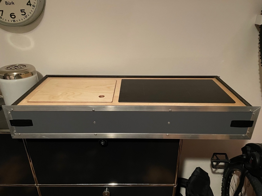

Die abgebildete Schublade ist die obere und enthält ein Induktionskochfeld sowie ein Staufach für Küchenutensilien.
Unterm Bett ist Platz für zwei E-Bikes und sonstigen Krempel.
Die Kiste mit dem Tisch ist nur per Flügelschrauben gesichert, sodass ich sie jederzeit gegen die Dreierbank austauschen kann.
Dem TÜV hat’s gelangt.

Nun, der Charme der Flightcases ist nicht unbedingt meines, aber der Nutzwert gepaart mit der Variabilität gefällt mir sehr!
Dafür gibt´s ganz klar einen dicken Daumen nach oben!
Welches Kochfeld (Hersteller / Typ) nutzt Du hier? Es handelt sich um einen Festeinbau oder ein mobiles Aufstellgerät?
Offenbar ist es ja dauerhaft in Deiner Schublade eingelassen. Das Thema Kochfeld steht in den nächsten Wochen auch bei mir
zur Anschaffung an.

Wie schon anderweitig geschrieben, ist‘s ne graue Zelle.
Hoffe aber mit ein wenig „Deko“ und farbigen Polstern noch etwas Charme in die Laube zu bekommen.
Das Kochfeld ist ein zweiflammiges Einbauteil vom Schweden.
Entscheidend für den Einbau in der Schublade war, möglichst viel Freiraum im Mittelteil des Vans zu haben, sodass man sich nicht nicht ständig auf die Füße tritt.
Aber auch sperriges läßt sich bei Bedarf noch transportieren, weil die gesamte Schiebetürbreite nutzbar bleibt.

Stand der Dinge:
Der „Schalldämpfer“ ist was für Heimarbeit und wartet auf Schietwetter.
- Standheizung mit eigener Batterie eingebaut
- Decke und Wände mit Armaflex isoliert
- Wand- und Deckenverkleidung beidseitig zwei mal klar lackiert und eingebaut
- LED Lichtleisten eingebaut
. Maxxfan eingebaut
- Leselampen montiert
- Solarmodul montiert
- Panorama Antenne montiert
- alle Verbraucher verkabelt
- Stromverteilung eingebaut

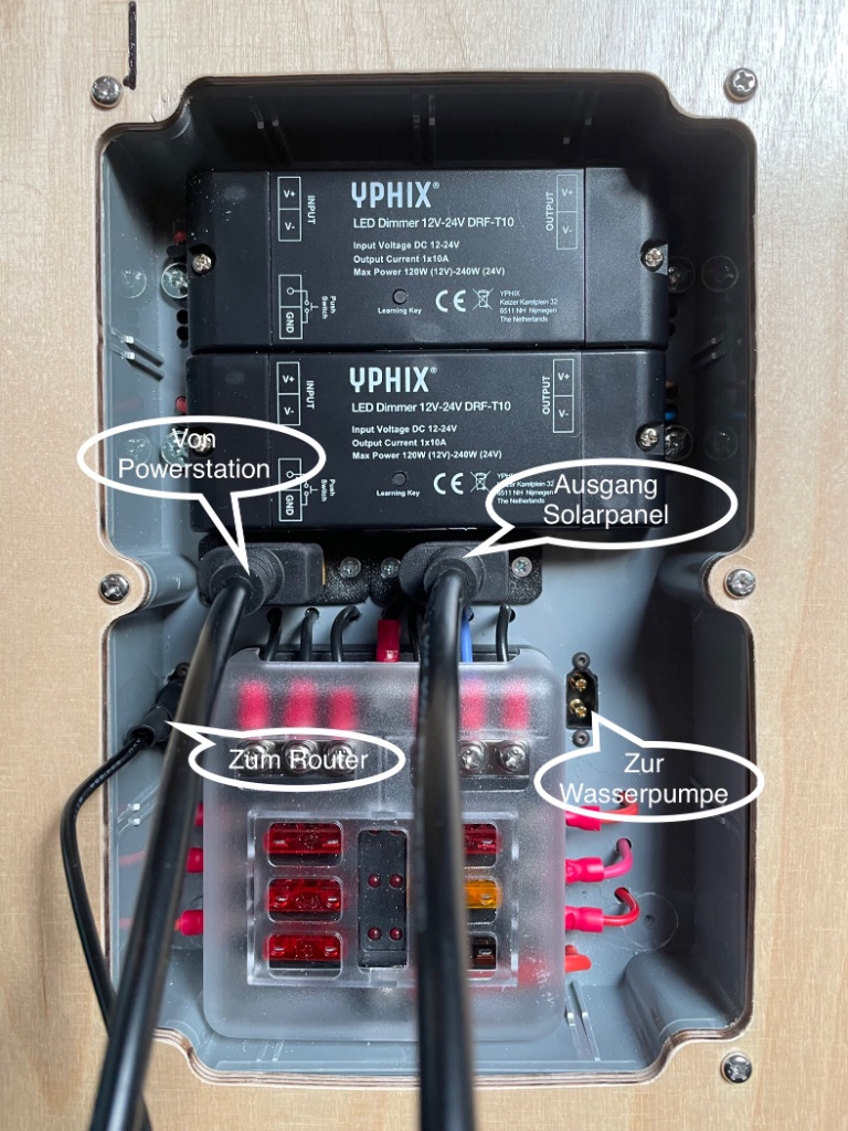

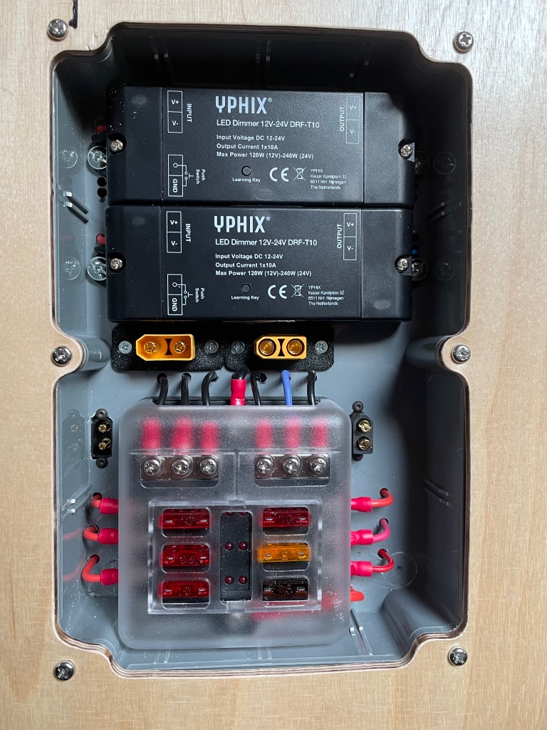

Zum letzten Punkt folgendes:
Da ich mich für mobile Einbauten entschieden habe, mußte auch eine flexible Lösung hinsichtlich der Stromversorgung her.
Dazu habe ich alle Strom- und Antennenkabel sowie die Solareinspeisung (XT90) an einem Punkt zusammengeführt.

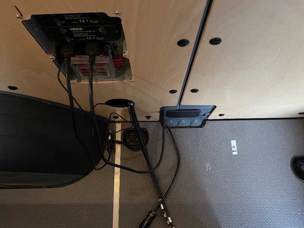

Wie auf den Fotos ersichtlich, habe ich die Verteilung hinter der Wandverkleidung montiert.
Hier läuft quasi alles zusammen, was an Verbrauchern im „Heck“ fest verbaut ist und von der Powerstation mit Strom versorgt wird.
Für den Router und die Wasserpumpe habe ich separate Ausgänge (XT60) in der Verteilung platziert, da diese in den Möbeln verbaut sind.
(Wer genau hinsieht, wird erkennen, daß die Buchsen (XT60) männliche sind, was eigentlich falsch ist.
Die waren allerdings noch vorrätig und bei den geringen Stromstärken sollte es keine Probleme geben. Des Weiteren fehlen noch passende Sicherungen)
Soweit funktioniert jedenfalls alles.
Alle zusätzlichen Verbraucher werden direkt mit der Powerstation verbunden.
Noch habe ich die Möbel nicht wieder eingebaut. Sollte jemanden ein „Bock“ auffallen, nur raus damit.
Gruß Tom
Ps. Weitere Fotos später.

Haha, sehe ich da etwa des Modellflieger´s Akkustecker?
Schau bitte, dass Du keine Scheuerstellen an irgendwelchen kratzigen / scharfen Holzkanten bekommst, die Dir die Kabelisolierung kaputtmachen könnten.
Danke, dass Du uns eine mega-aufgeräumte Elektrik präsentierst! Keine kreuz und quer lose liegenden Leitungen! So soll das sein! Ich mag die Crimpstecker mit dem Plastikmantel nicht. Aber das ist nur mein persönlicher Geschmck und ändert nix daran, dass Du uns hier als "Nichtfachmann"(???) eine bsolut aufgeräumte Elektrik präsentierst. Von mir einmal ganz klar Daumen hoch!
Von diesen zweipoligen Akkusteckern, von denen ich den Namen immer noch vergessen habe, gibt es auch Steckdosen? Muss ich mir merken.
Achte darauf, dass die Kabel daran nicht auf Zug belastet werden können. Diese gelben Steckverbindungen sind ja nicht eingerastet, sondern nur straff zusammengesteckt.
Wenn Du so weitermachst, bitte ich bereits hiermit ausdrücklich um weitere Fotos...!!!
- WeeGee (10 Nov 2021 21:47)
Re: Nix festes.
Vielen Dank für dein umfangreiches Feedback und den erhobenen Daumen!
An dieser Stelle auch ein dickes Dankeschön, für dein klasse gemachtes Tutorial,
zum Thema Tür Dämmung! Irgendwann steht auch das bei mir an.
Und ja, du hast natürlich recht. Der Modellbauer kommt bei mir immer mal wieder durch.
Ich habe bislang auch keine echte Alternative, zu den XT-Steckern gefunden.
Die sitzen derart fest, daß ich nicht den geringsten Zweifel habe, daß die sich jemals lösen.
Hinzukommt, daß die mitgelieferten Kabel der Powerstation, ebenfalls mit XT90-Steckern konfektioniert sind.
Was die Crimpstecker betrifft, bin ich ganz auf deiner Seite; aber was gibt es für eine Alternative?
Die Antennenkabel könnten am Holz scheuern und werden noch in Panzerrohr geführt.
Ich habe übrigens alle Kabel die an scharfen Blechkanten entlang laufen, zusätzlich zum Panzerrohr, mit Rohrisolierungen aus dem Heizungsbau ummantelt. (Waren noch im Fundus)
Mag ja vielleicht ein wenig zu viel des guten sein; aber so schlaf ich ruhiger.
Gruß Tom
