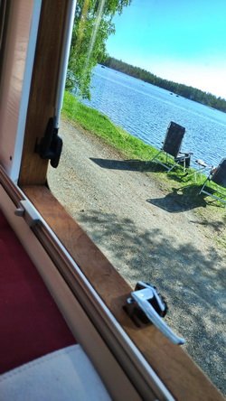

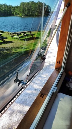

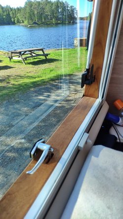

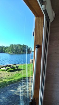

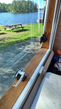

Hier noch, wie versprochen, ein paar Bilder meines Ausstellfensters Eigenbau.

Re: Fenster und Dachluken von anderen Marken einbauen?
Das ist richtig cool geworden. Du solltest es in Serie anbieten
