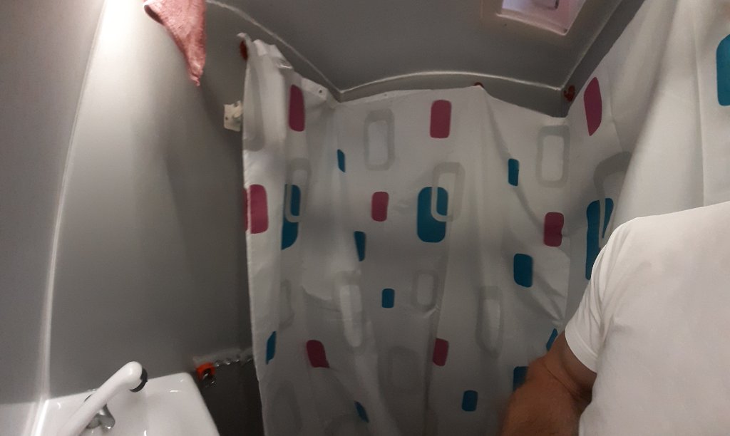

Ich hätte da auch mal 2 Fragen zu deinem Ausbau:
- Der Boiler für das Warmwasser ist aus dem 'Warmduscherkit' von TE? Bist Du zufrieden damit?
- Du hast deine Dusche aus Möbelplatten gebaut. Hat sich das bewährt oder gibt es Probleme, dass sich das Holz an den Kanten aufquillt?
Ich möchte in meinen 316 auch das 'Warmduscherkit' einbauen, tendiere bei der Dusche aber derzeit eher zu Alu-verbundpplatten oder einem ähnlich wasserfesten Material.
Wolfgang
Wolfgang
- Surfsprinter
- Beiträge: 1405
- Wohnort: Nordsee
Re: Surfsprinter baut sich ein WOMO
Moin Wolfgang
Ja, der Warmwasserboiler ist von TE im Gesamtangebot mit der Planar-Heizung.
Ich bin zufrieden mit dem Preis-Leistungsverhältnis. Das Duschwasser ist ausreichend warm bis 5 ' Außentemperatur. Darunter wird es nur kurz richtig heiß und beim weiteren Duschen immer lauer. Ich habe aber auch nur die 2 kW- Heizung gewählt.
Da ich eine Weiche in die Luftführung gesetzt habe, die entweder Wasser und Bad erwärmt, oder wahlweise die Luft im Auto, kann ich auch bei warmem Wetter das Wasser erwärmen. Einfach Regler auf Bad stellen, Dachfenster auflassen. So wird das Wohnmobil im Sommer nicht noch wärmer.
Sicher wäre dieTruma Kombi noch komfortabler, aber das zum dreifachen Preis. Mir als Ganzjahres-Surfer reicht die jetzige Lösung so aus.
Im Bad habe ich Alubond und Möbelplatten verbaut. Die Möbelplatten sind aber nicht folienbeschichtet, sondern mit Resopal - auch als Küchenbauplatte bei Reimo bekannt. Das macht das Ganze stabil und dicht genug. Wir haben hier einen Betrieb, der beschichtet selber. Ich habe da mitgeholfen und das Resopal mit wasserfestem Leim unter 60 Grad und Druck beständig beschichtet.
In meinem älteren Sprinter hatte ich einfache Möbelplatten. Das ging auch, aber wenn erstmal ein Kratzer in der Beschichtung ist, kann es auch aufquellen.
Also immer alles mit dem Fensterleder trocknen, sobald der letzte geduscht hat.
Und die Winkel kann man ja mitSilikon gut dichten.
Danke für die Antworten, das mit der Heizung bestätigt meine Planung.
Die Truma hatte ich auch angeschaut, aber nicht nur der Anfangspreis ist extrem hoch sondern auch die Folgekosten, wenn mal irgendwas kaputt geht. Der Höhenkit alleine kostet mehr als eine ganze Autotherm/Planar 2D. Also wird es auch bei mir eine Planar von TE, ich schwanke nur noch zwischen 2D und 4D.
Resopal (HPL) fürs Bad ist natürlich gut. Meine Platten sind CPL beschichtet, das könnte auch funktionieren. Andererseits spricht nicht viel dagegen, die Innenwände zusätzlich mit 2mm Alubond zu verkleiden oder mit Resopal SpaStyling Platten.
Wolfgang
Die Planar 2D reicht für L2H2 im Grunde aus. Im Winter braucht sie aber lange, um ein kaltes Auto richtig aufzuheizen. Ist es erstmal warm, hat sie kein Problem die Temperatur auch auf niedriger Leitungsstufe zu halten. Weil man sie oft im mittleren bis hohen Bereich betreibt, verrußt sie auch nicht.
Vermutlich würde ich mir trotzdem beim nächsten Mal eine 4D mit 4 kW anschaffen, weil man 1. den Innenraum schneller aufheizen kann und 2. richtig kaltes Wasser vom Außentank schneller heiß wird. Ab L3 oder Superhochdach ist die 4D Pflicht.
Hast Du einen Innentank oder fährst Dein Auto nur von April bis September, ist die 4D überdimensioniert.
Zum Thema Duschraum:
Alubond ist nur 3mm dick. Daraus kannst Du keinen stabilen Duschraum bauen. Also musst Du, wie Du selber schreibst, ZUSÄTZLICH das Material innen anbringen. Das ist aber teuer und mit Extragewicht verbunden.
Eine Alternative ist noch ein Duschvorhang. Zur Türe verwende ich den eh zu 180 Grad. Man könnte ihn ja auch noch weiter umziehen. Dann braucht man kein Resopal o.ä.

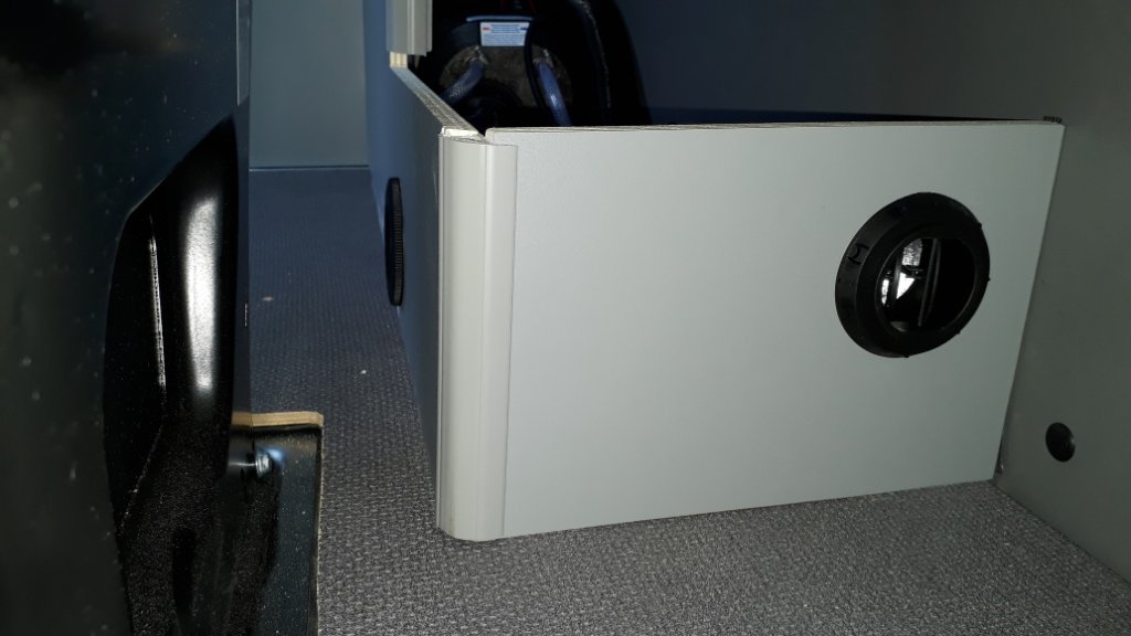

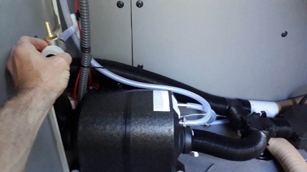

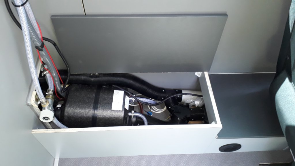

Eine Ergänzung zum Thema Standheizung / Heißwasser, weil es immer wieder angefragt wird:
Die Luftstandheizung besteht bei mir aus dem
- Brennraum
-Y-Weiche für Heissluft oder Warmwasser
-Heissluft-Wasserboiler
-6 Ausströmern:
Über ein Ventil läßt sich einstellen, wie heiß das Wasser maximal warm werden darf:
Bei mir strömt die Luft entweder in Richtung Heisswasserboiler und Bad, oder in die übrigen Ausströmer im Fahrzeug. Im Sommer kann ich so verhindern, dass mit dem Heißwasser gleich das ganze Auto erhitzt wird.
Das System wird bei Tigerexped als Warmduscherkit verkauft.
- Brennraum
-6 Ausströmern:

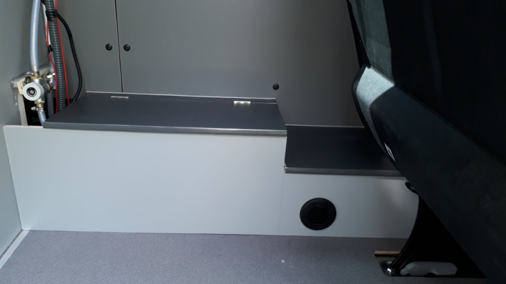

...dann alles noch ein wenig verkleiden, und gut ist...
Ausströmer unter der Sitzbank.
Ausströmer links im Fußraum von jedem Bett

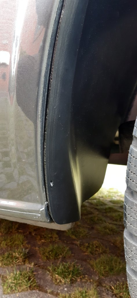

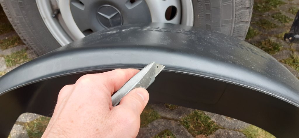

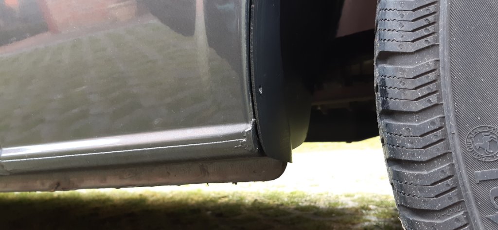

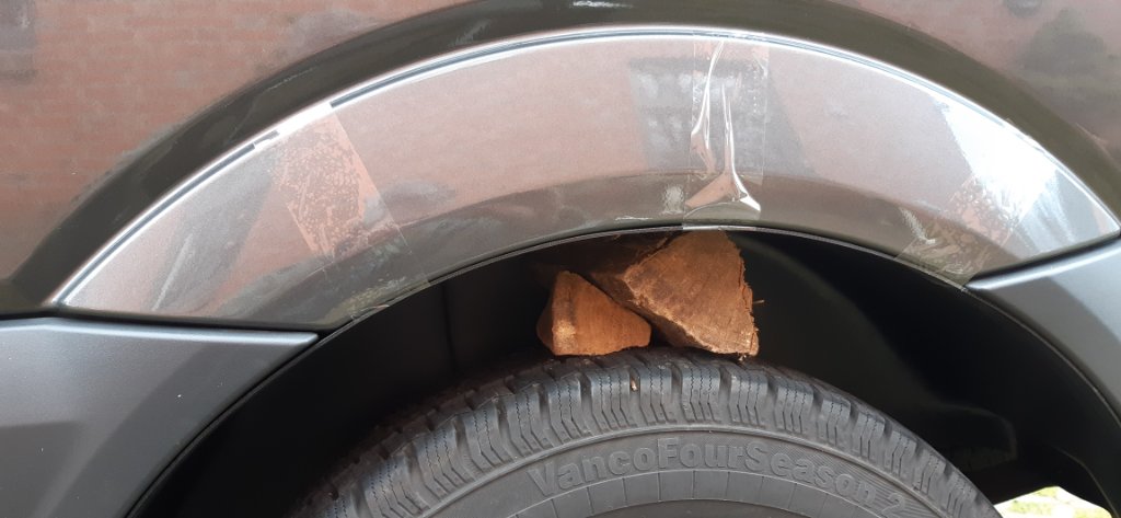

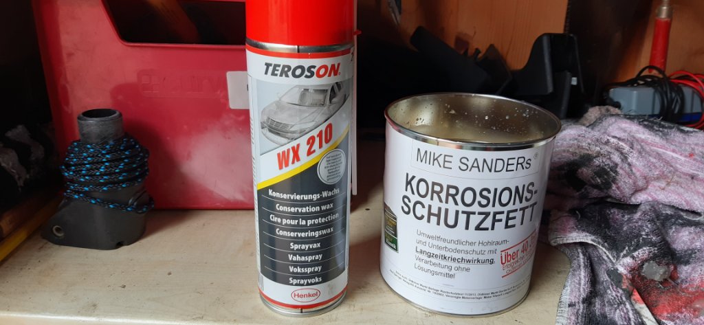

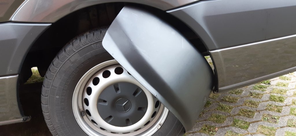

Einbau von Lokaris Innenkotflügeln
Von Rosi habe ich mir Innenkotflügel von Lokari besorgen lassen, um den Steinschlag im Radhaus und daraus resultierende Rostprombleme zu vermeiden.
Die beiliegende Beschreibung ist recht grob gehalten, aber das Wesentliche steht drin.
Zuerst sollte man den ganzen Radlauf und das Radhaus von innen richtig sauber machen. Schon erstaunlich, wieviel Siff da so nach knapp 30.000 km. drin ist. Ich habe mit Waschbesen und Schwamm gearbeitet.
Anschließen 2 Tage trocknen lassen und dann mit Toroson Sprühwachs einsprühen. Neurologische Stellen habe ich mit Mike Sanders eingebettet.
Rosi hat empfohlen, die Schnittkante der Lokaris vor dem Einbau zu entgraten.
Am besten geht es mit Teppichmesser und anschließend mit Sandpapier.

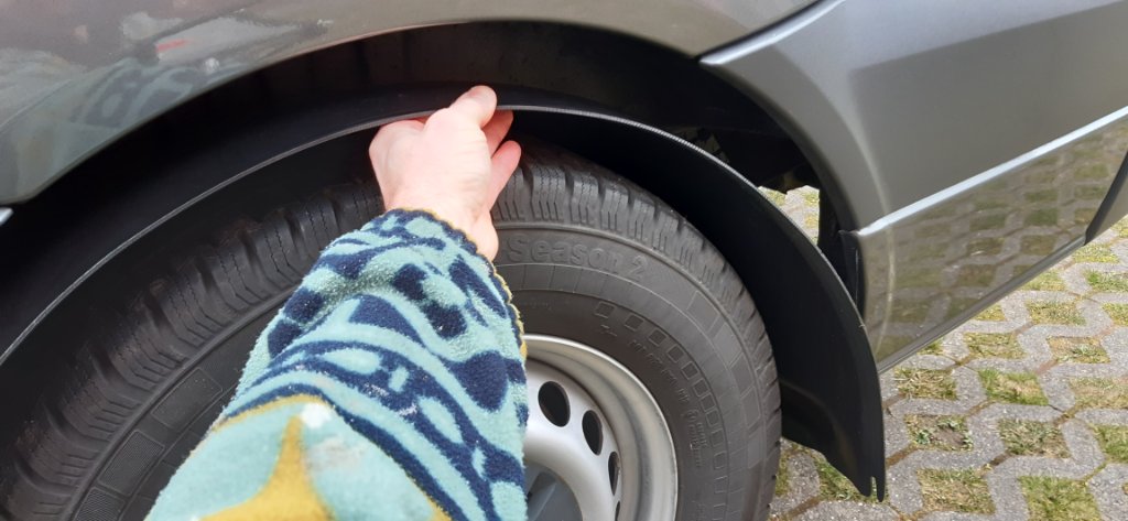

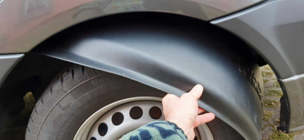

Einbau von Lokaris (Teil 2)
Für den Einbau kann man die Reifen abnehmen, muss man aber nicht.
Ich habe die Innenflügel von unten reingedreht...
und dann mit Paketkleber grob fixiert. Um mehr Stabilität zu erreichen habe ich mit Kaminholz den Innenkotflügel zwischen Reifen und Radlauf verklemmt.

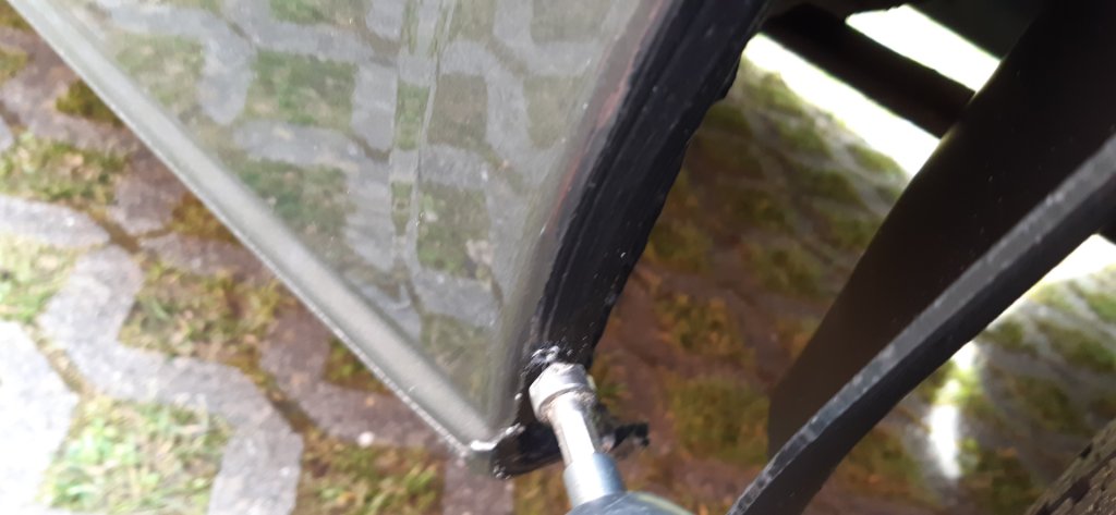

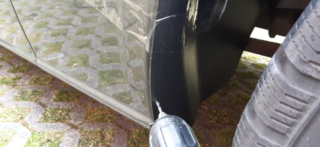

Einbau von Lokaris (Teil 3)
Jetzt muss gebohrt werden. Ich habe am vorderen Teil des Radlaufes angefangen. So konnt ich sicher sein, dass der Innenkotflügel korrekt ausgerichtet ist:
Die Plastikkante sitzt unten bündig am Radlauf.
Jetzt wird das erste Loch gebohrt:
Dann Entgraten des Bohrloches im Kunstoffkotflügel und das Metallbohrloch.
