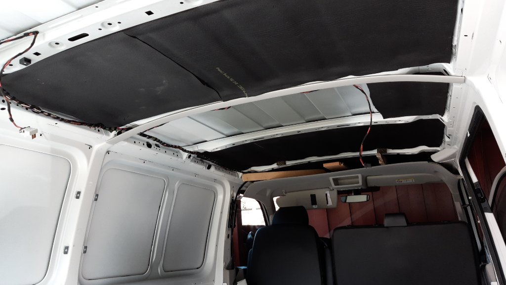

Wie genau wird gedämmt?Vor den Querstreben ist ja noch so ein ca 2cm Blech Falz. Da einfach das Armaflex drüber kleben bis zur Querstrebe?Oder Nur bis zu diesem Blech Falz und dann nochmal einzelne 2cm Streifen Armaflex bis zur Strebe.
Grund meiner hoffentlich verständlich geschriebenen Frage ist, daß ja Stellen zu vermeiden sind, wo das Armaflex nicht direkt auf dem Blech klebt, weil da ja dann "Tropfhöhlen" entstehen.
Und da frag ich mich sofort wieder, wie wohl so eine Blase, wo das Armaflex nicht auf dem Blech klebt nach 20 Jahren aussieht?Rost?
In all den schönen Videos zum Armaflex dämmen ist immer der" Ist" Zustand. Wie die Auswirkung bezüglich Rost nach 10 Jahren ist findet man nirgends
Mir geht es eigentlich nur um Dämmung des Dachs gegen Geräusche wie Regen und wenn möglich gegen Wärme durch Sonneneinstrahlung

......keine Isolierung = Kondenswasser = Rostrams hat geschrieben: 26 Mär 2023 17:46 Wie genau wird gedämmt?Vor den Querstreben ist ja noch so ein ca 2cm Blech Falz. Da einfach das Armaflex drüber kleben bis zur Querstrebe?Oder Nur bis zu diesem Blech Falz und dann nochmal einzelne 2cm Streifen Armaflex bis zur Strebe.

drüber kleben und gut ists. selbst wenn da luft rankäme. das wird bei der mini fläche keine tropfsteinhöhle.

Mache ich genau so bei meinem aktuellen Projekt: drüberkleben. Hinter dem Träger kann dann immer noch Luft zirkulieren und Feuchtigkeit abtrocknen.
Bloß nicht ausschäumen!

...aber versprech dir von so einer einlagigen Armaflexverklebung keine Wunder. Ich habe 2x 19mm Armaflex, also doppelte Lage auf den Dachflächen und man merkt die Sonnenwärme nach einiger Zeit....
...und dann kommt das andere Thema: Wie bekomme ich die Wärme wieder raus, z.B. nachts?
Hört sich blöd an, Barackenklima! Ganz wenig Dämmung und dafür eine gute Standheizung und eine ordentliche Klimaanlage... für und gegen warm....
Der Ami klebt ein paar Noisekiller auf die Flächen zum Tilgen der Vibrationen/ Resonanzen, verlegt seine Kabel und isolierten Rohre und zieht dann eine durchgehende silberne Kondensschutzfolie über die gesamte Wand oder Decke und befestigt dann seine Wand-und Deckenvertäfelung und Möbel.

Danke,
Bis jetzt habe ich gegen Hitze folgendes gemacht.
Der Sonne zugeneigte Flächen mit großen Badetücher beschatted. Dachluken offen und der Sonne abgeneigt Flächen offen. Also Schiebetür und Fahrerhaus Fenster.Hat ohne irgendwelche Dämmung schon gut funktioniert.

mein dach ist nahezuvollfläching verblecht und beghbar bzw mit solar versehen. ich hab im sommer kein hitze problem von oben. im winter liegt kein schnee direkt auf dem dach. isoliert ist mit armaflex 19mm einfach und 3mm auf den holmen/querträgern. seiten werden im stand rundherum mit project camper matten dicht gemacht. das bringt schon viel. und zwei klimaanlagen (normal udn dach) kühlen 10 min vorm schlafengehen auch bei grösster hitze ordentlich runter. udn dann ins bettl. für frischluft zufuhr rüste ich dieser tage eine gebo luke im hinteren dachbereich nach.

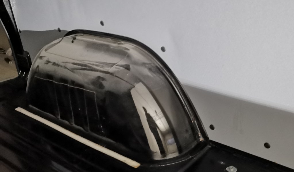

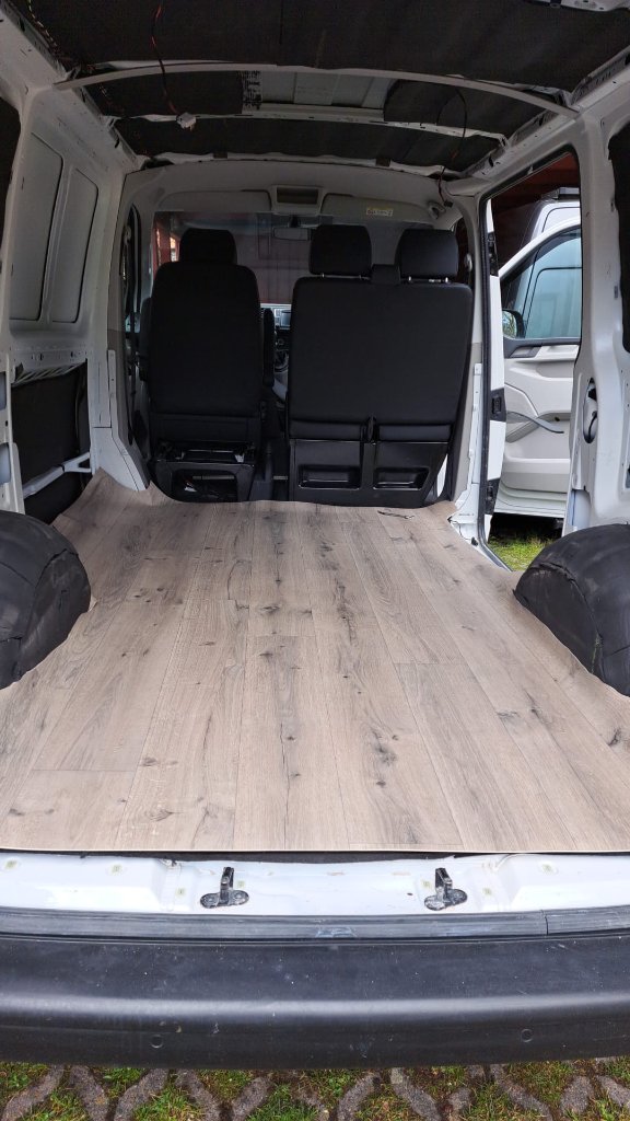

Habe heute den Orginal Holzboden raus. Seitlich am Fahrzeugboden liegt ziemlich Dreck, der durch Spalt des Holzboden runter fällt. Auch Sand, da ich am Meer zum kiten bin.
Wenn der Holz Boden wieder drinnen ist, spricht irgendwas dagegen den Spalt zum Blech mit Silikon abzudichten?

Das Problem kenne ich vom Surfen auch.
Zu bedenken ist, dass Kondenswasser immer und überall entstehen kann, auch zwischen Fahrzeuboden und Holzplatte. Wenn ich jetzt die üblichen Entlüftungswege verschließe, kann Feuchtigkeit später schlechter abdampfen, und es kann unter dem Holz rosten.
Bei meinem derzeitigen, Spaß-Projekt 《T6-Ausbau》will ich den Bodenbelag hinter den Möbeln am Rand der Bodenplatte nur etwas hochstehen lassen. Schmutzfugen sind so hoffentlich minimiert. Mal sehen, ob sich das in der Praxis bewährt.
So etwa:
So etwa:

Hmm, wäre es eine Möglichkeit, eine 2 bis 3 cm Gummilippe/Profil an den vorhandenen Schrauben der Abdeckung anzuschrauben?So würde Dreck und Sand aufgefangen und die Belüftung wäre nicht eingeschränkt?
