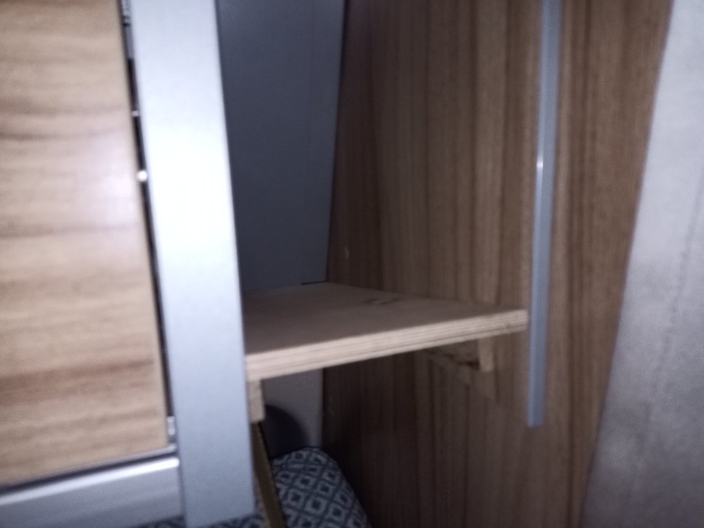

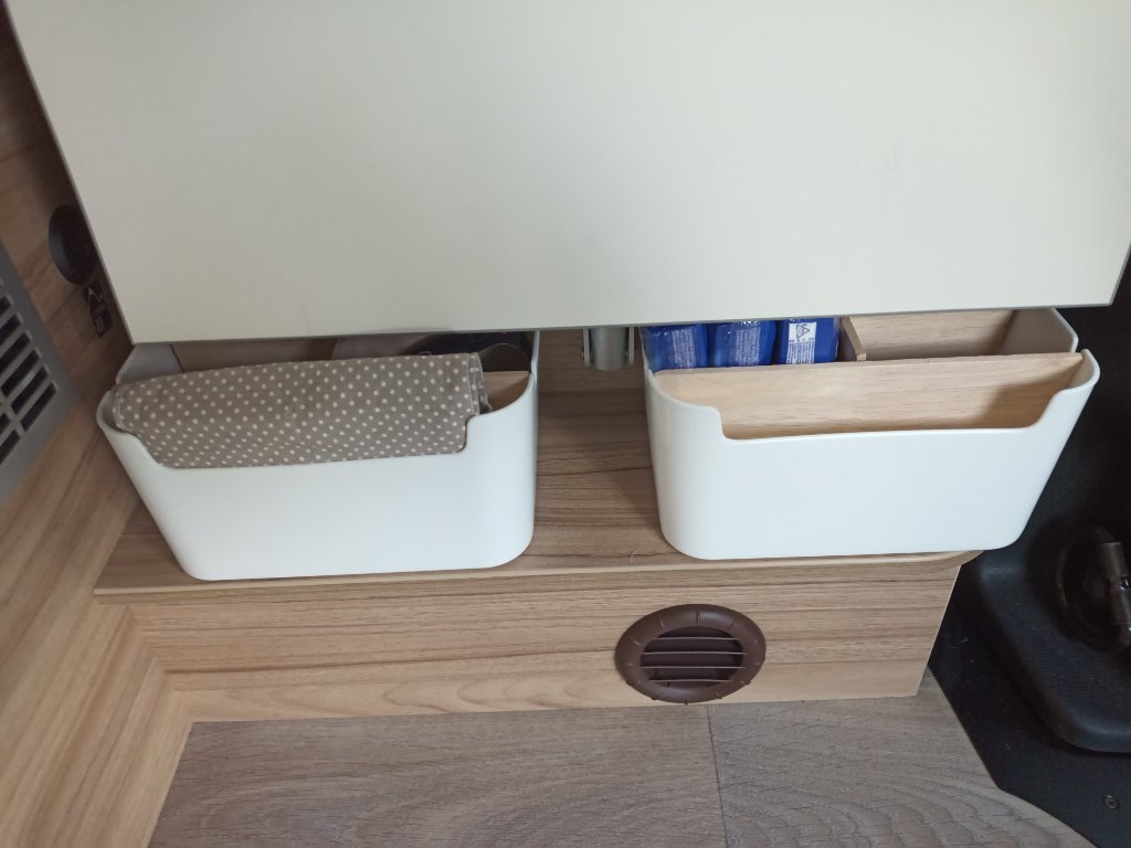

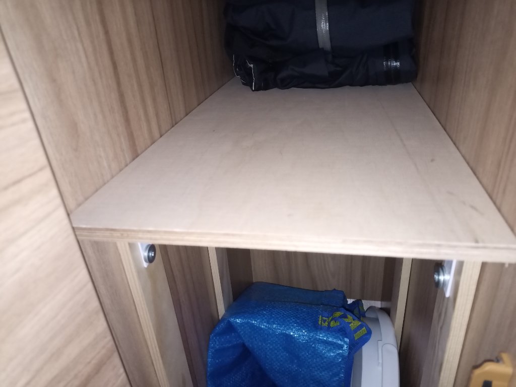

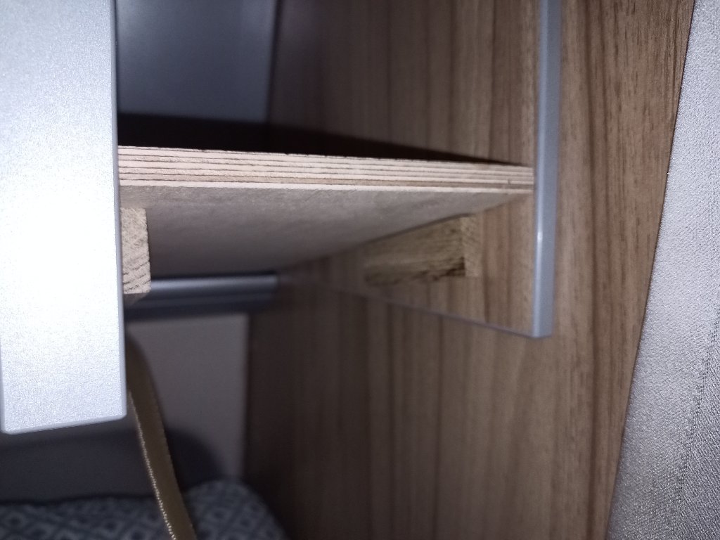

Im Vergleich zu einigen Optimierungsmaßnahmen, die hier gezeigt werden ist meine Aktion lächerlich.
Aber zum Thema Platzausnutzung bzw. verschenkter Platz fielen uns diese 3 einfachen Maßnahmen ein:
1. Absatz unterhalb des Klapptisches. Bestellbar beim großen Versandhaus mit dem "A". Befestigt mit 3M Klebepad und damit einfach entfernbar. Passt genau drunter und bietet Platz für allerlei Kleinkram. Der Schalter für den Höhenkit der Dieselheizung ist auch noch erreichbar.

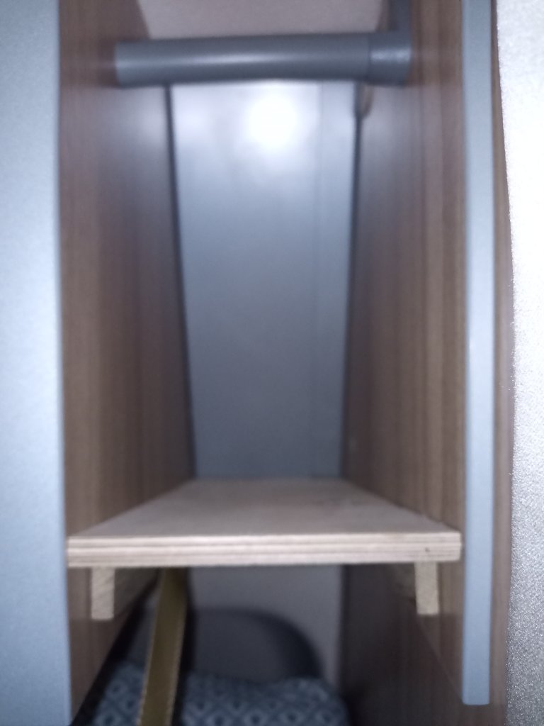

2. Nische zwischen Badkabine und Heckoberschrank. Hier hängt ein Rohr für die Aufnahme von Kleiderbügeln. Nutzen wir nie.
Auch hier ohne Schrauben und Bohren ein Brett angeklebt und somit für's Ablegen sinnvoll nutzbar. Schräg angebracht, damit die Ware nicht so schnell rauskullert und die Befestigung des Bettbandes nicht im Wege ist. Das Brett kann ganz einfach bis zum Anschlag reingeschoben werden und wird dadurch schon gut fixiert. Vorne dann einfach auf Parketthölzer aufgelegt. Diese wiederum auch nur festgeklebt.
3. Zwischenboden im 1. Unterschrank neben der Badkabine eingefügt. Damit besser stapelbar und nutzbar. An den Wänden auch nur geklebt.
Tom

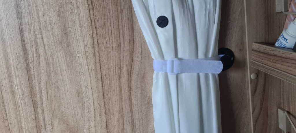

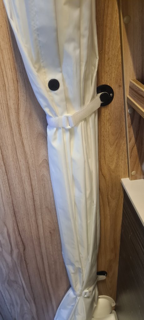

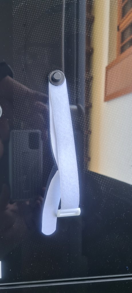

Manchmal sind es ja nur Kleinigkeiten die einen stören.
Die weißen Halteklammern für den Duschvorhang gingen mir schon die ganze Zeit auf die Nüsse, da der Duschvorhang eben nicht gehalten wird, wenn er nicht benutzt wird...
Habe Diese jetzt demontiert, die Schraubenlöcher beseitigt und mir mit Klettkabelbindern und 2 Fidlock-Snaps (die Gegenstücke sind ja schon da) eine Lösung gebastelt die hält:
Gruß Stefan

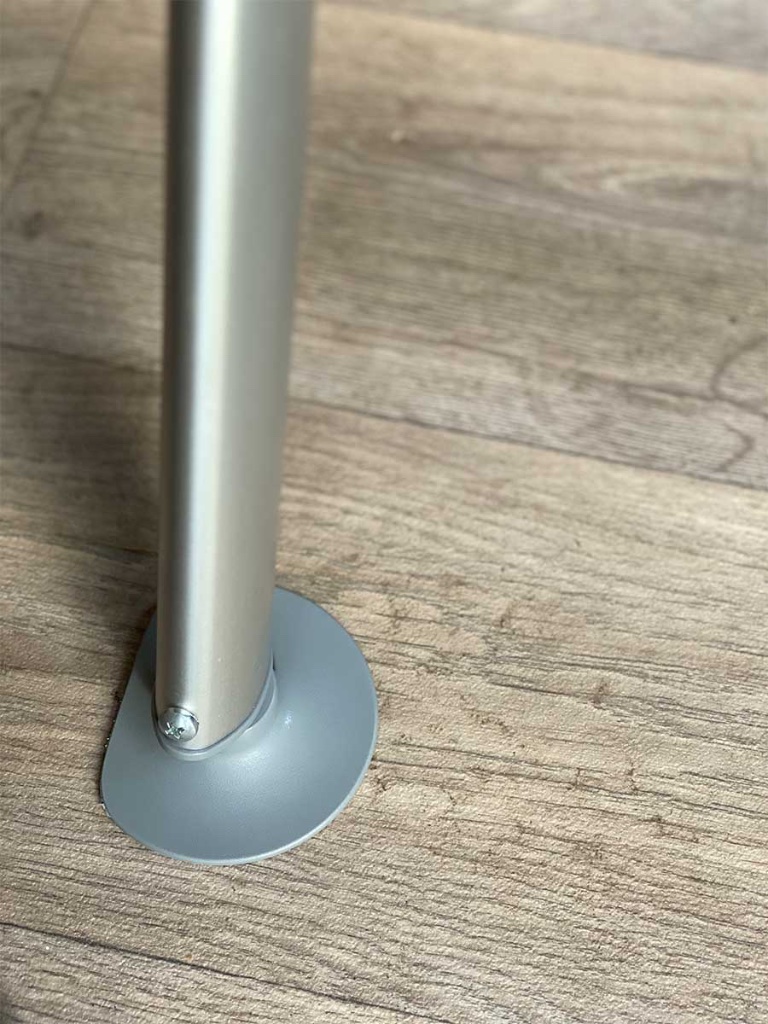

Hallo AlBondigaz,
ja die die beiden Verschlüsse nach innen montieren, die "Verbindungs-Steckteile" auf eine Leiterhälfte ummontieren damit beide Teile gleich lang sind,
und eine Fußplatte seitlich etwas kürzen (sieht man rechts im Bild), dann passen die beiden Leiterhälften "bündig" in den Durchgang :D
viel Erfolg!
Greets Ralph

Hab noch ein Bild vom Fuß gefunden...

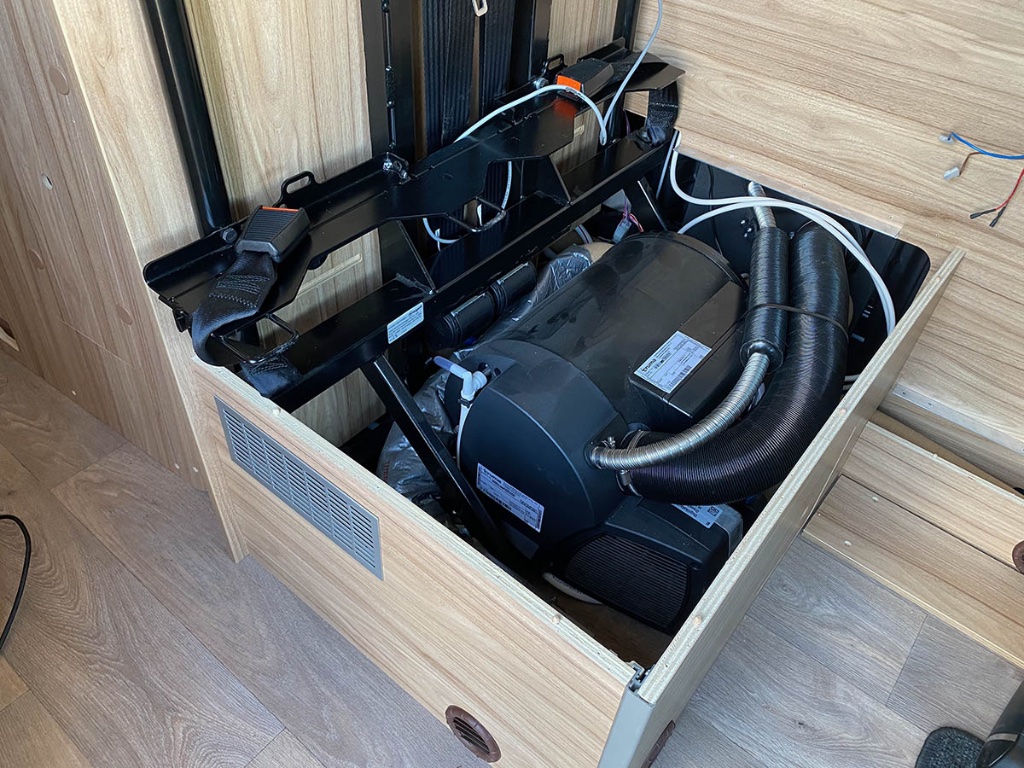

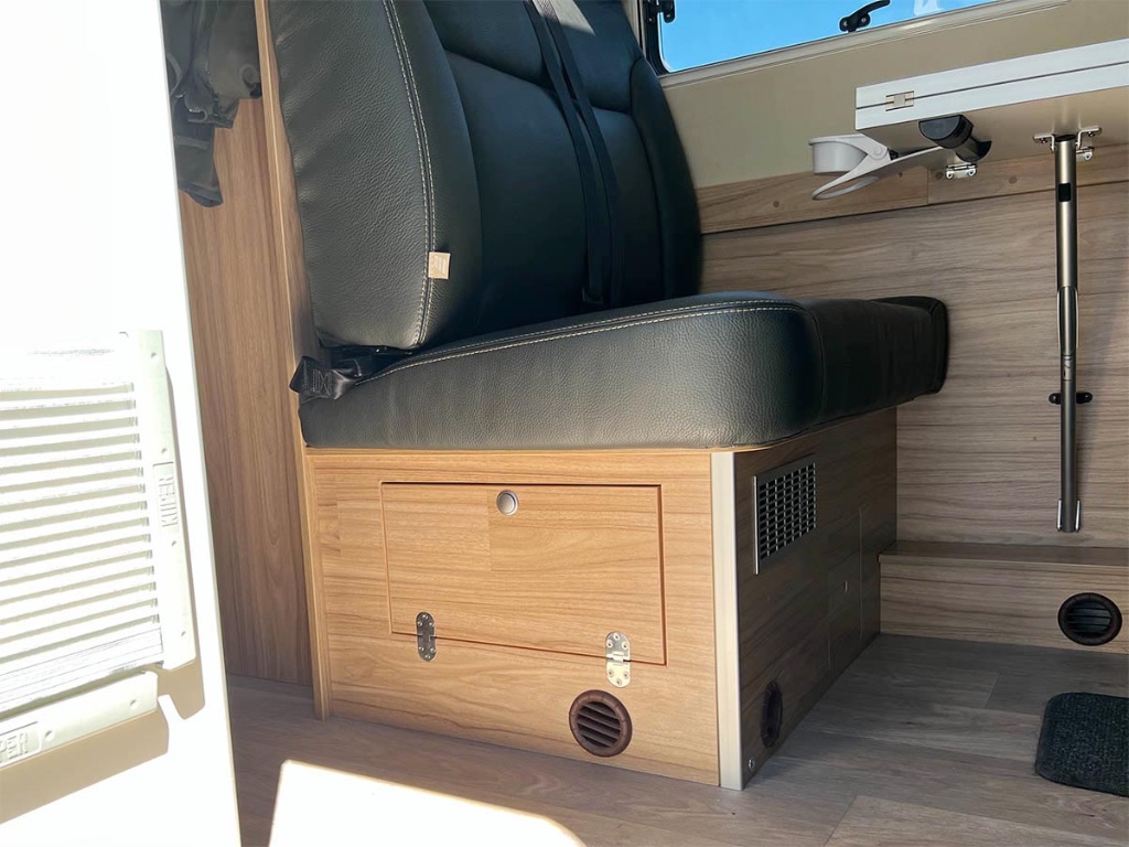

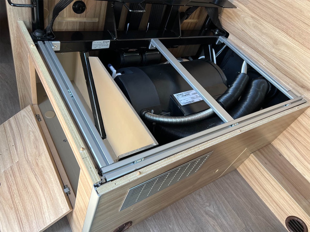

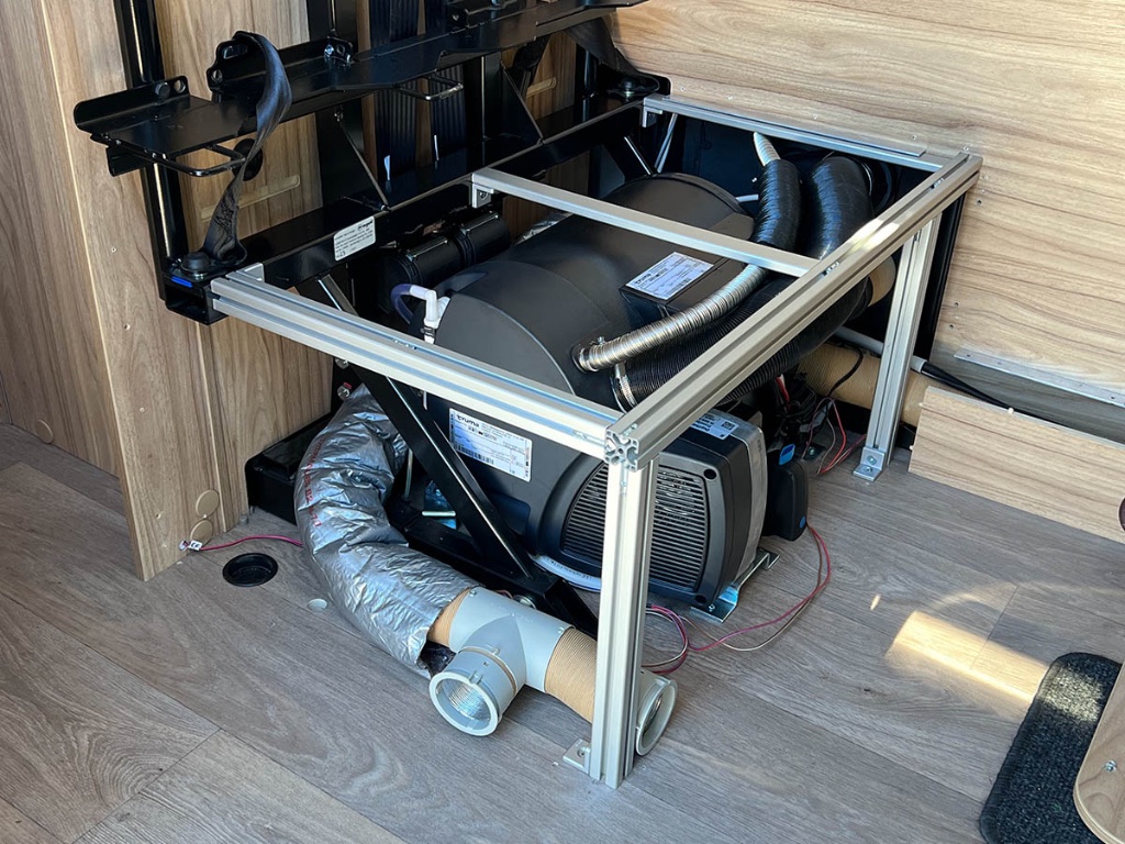

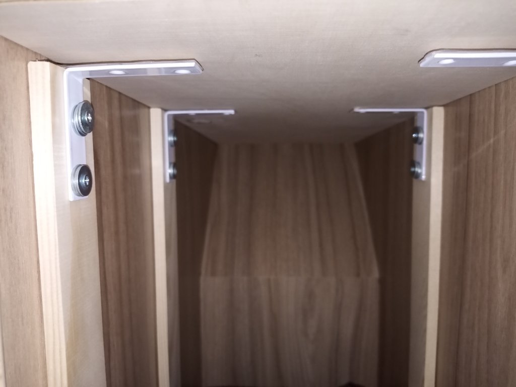

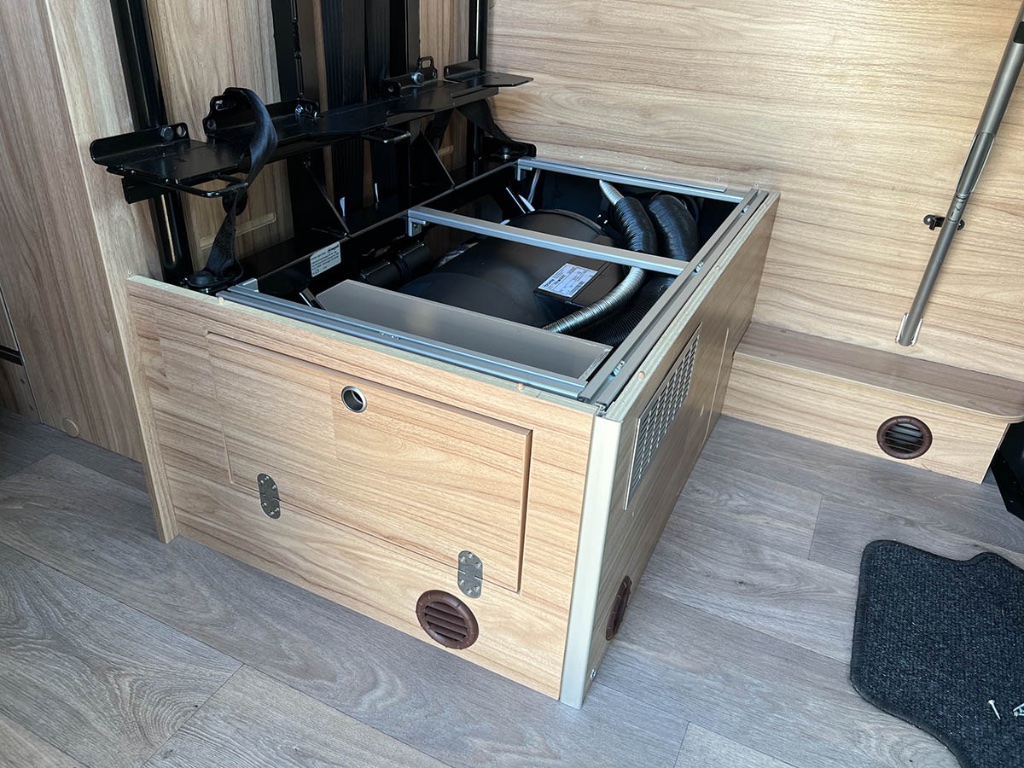

ein Beitrag für alle die auf der Rückbank Passagiere transportieren. Bei uns fährt unser Nachwuchs im Kindersitz mit :D
Beim ADAC Crashtest 8/21 sieht es nicht so gut aus mit den "Sitzkisten", die können beim Crash im schlimmsten Fall einfach wegbrechen!
https://www.adac.de/rund-ums-fahrzeug/t ... rueckbank/
Die zusammengespaxte Sperrholzkiste im GCS passt da wunderbar zum Test:
Zur Unterstützung habe ich einen Rahmen aus ITEM Profilen konstruiert und by the way den verschenkten Platz vor der Heizung
zu einem Stauraum für den Toaster umgebaut.

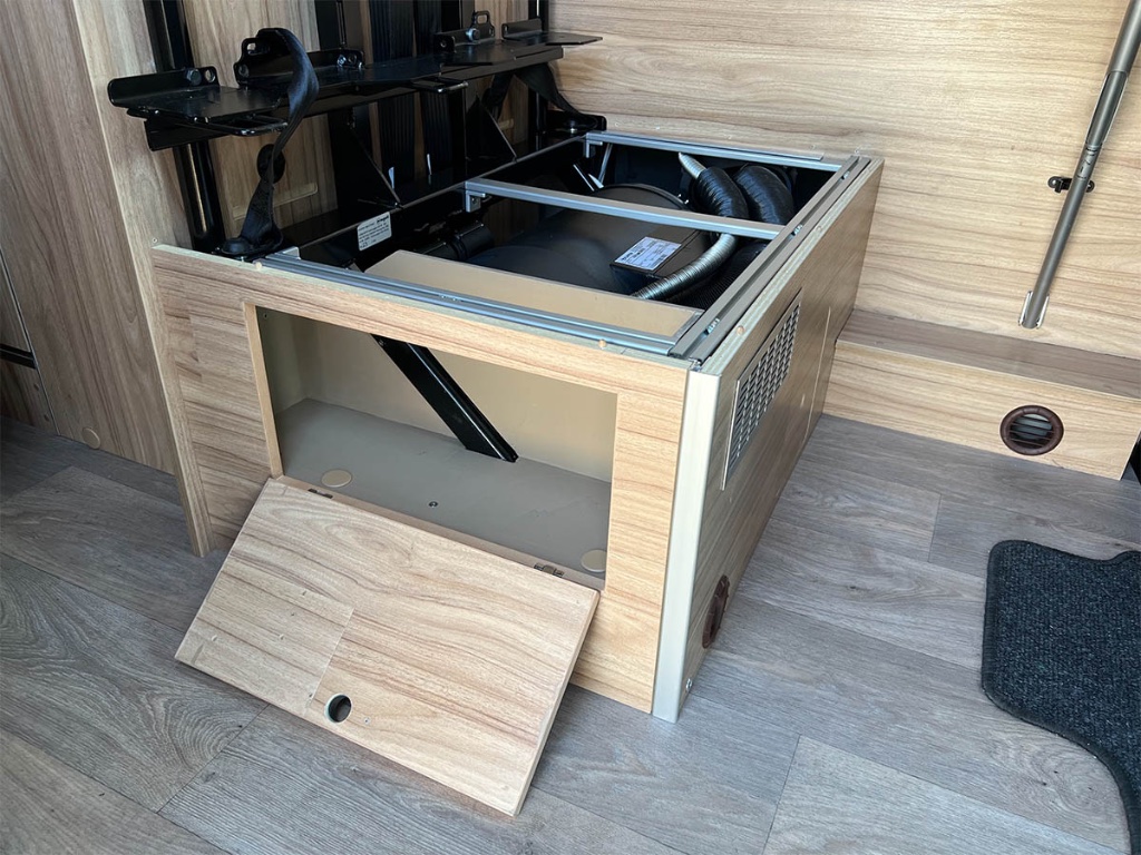

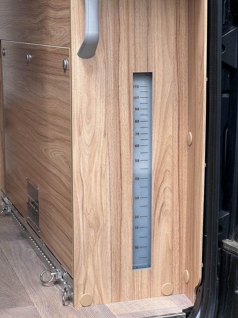

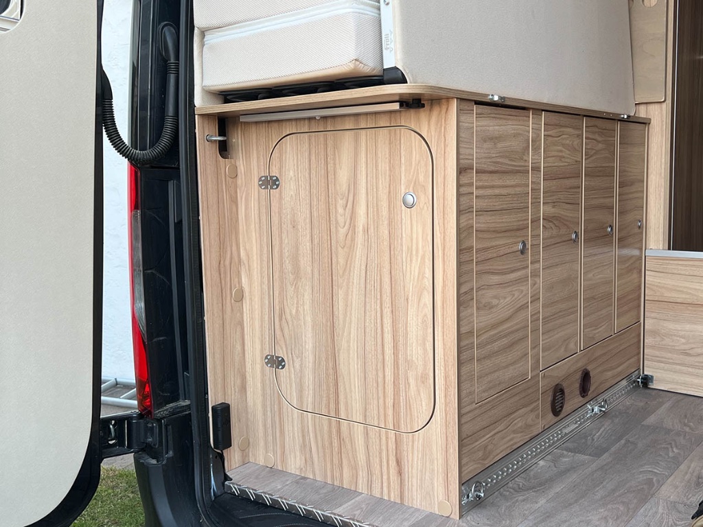

Da ich schon mal dabei war kam noch eine zusätzliche Türe seitlich in den ehemaligen Gaskasten.
Jetzt komme ich auch bei Regen trockenen Fußes von innen ran :D
und endlich bin ich dazugekommen den Wassertank "auszulitern", die bunten Lämpchen in der Anzeige vorne sind ja nur eine grobe Schätzung.

Hmm...die Grundidee warum der Sitzkasten verstärkt werden sollte, ist schon klar.
Aber es ist ein erheblicher sicherheitsunterschied, ob man das aus einer geschraubten ITEM Profil Konstruktion macht oder aus einem geschweißten Metallrahmen.
Nimm zwei verschraubte Profile und Versuche sie auseinander zu brechen. Man wird feststellen, dass die Verbindung (egal wie) tatsächlich nicht so fest ist wie man sich das wünscht.
In deinem Fall wird die Konstruktion nach vorn gedrückt, wegbrechen und die aufrechten (sehr stabilen) Profile sich wie Harpunen nach oben durch die Sitzfläche bohren.
Das passiert bei einer geschweißten Metallkonstruktion nicht. Sie verbiegt höchstens. In dem ADAC Test ist auch immer von solchen Metallunterbauten die Rede. Nicht von geschraubten Profilen.
Nur Mal so als Gedankenansatz wie es im schlechtesten Fall ablaufen kann.
