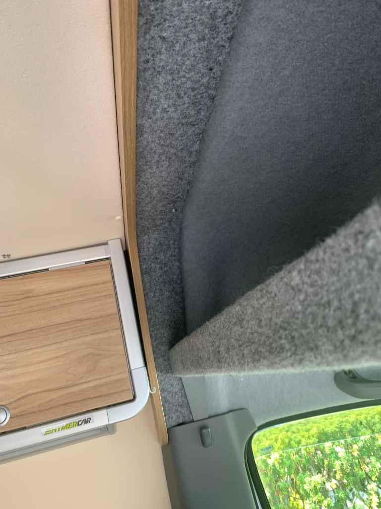

nach der Iso vom Dach im Fahrgastraum, hab ich heute das Zusatzregal mal probeweise reingelegt:
Regal wird noch mit Filz bespannt.

Ich habe mir schon so oft im Ducato ein Brett vom Brett auf Stirnhöhe geholt (nicht nur ich), dass ich mich fast alleine schon deswegen für den Sprinter entscheiden würde.
Auch die Kopffreiheit über dem Fahrersitz finde ich angenehm.
Ist es das wert?
Ist es das wert?
Ja, das ist es Wert. Auf alle Fälle.espressol hat geschrieben: 01 Mai 2021 16:32 Ich habe mir schon so oft im Ducato ein Brett vom Brett auf Stirnhöhe geholt (nicht nur ich), dass ich mich fast alleine schon deswegen für den Sprinter entscheiden würde.
Ist es das wert?![]()
Ich bin 1,92 m hoch, lang, groß - name it as you want.
Das geht sich für mich ganz gut aus, ohne mir den Schädel beim hinsetzen anzuzimmern.
Bei meinem Kumpel im Ducato, steht das Fach weiter in den Wohnraum hinein und ist wohl auch noch etliche cm tiefer oder dichter über dem Fahrer/Beifahrer.
Das zeigt sich schon daran, dass ich in seinem Ducato beim sitzen auf dem Fahrersitz in tiefster Stellung „nix“ aus der Windschutzscheibe sehe und zum Staukasten bei mir nur etwas mehr Luft als eine Handbreit ist.
Der Nutzen - spitzenmäßig!

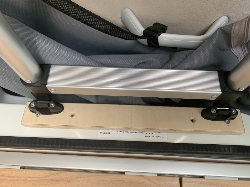

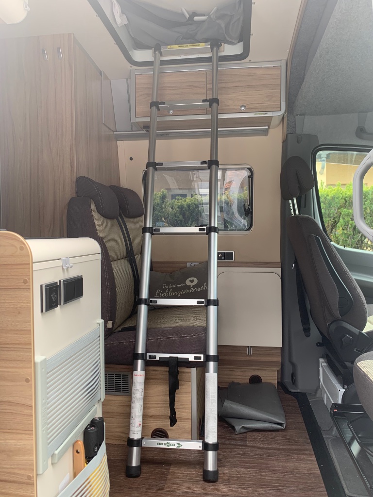

Und die Leiter nach oben:

Servus René,
die Kopfbremse wäre für mich auch nichts, aber sehr schön gemacht!
Die Ausziehleiter (von Thule glaub ich) hatte ich auch schon, war mir aber viel zu schwer.
Die original Leiter passt nach kleiner Modifizierung auch in den Durchstieg.
VG Ralph

Ja, aussehen tut es gut. Und wenn es höher als im Ducato ist, dann hilft das sicher auch.
Mhhh, zu schwer?RagingBull hat geschrieben: 02 Mai 2021 16:18 Servus René,
VG Ralph
Ok,sie ist schwerer als die Originale. Das problemlose Zusammenstecken der originalen Leiter geht bzw. ging mir nach 30 mal üben nicht flüssig von der Hand. Das Ding nervt mich, ist so unhandlich, dass man höllisch aufpassen muss, die Möbel nicht zu berballern...meine persönliche Erfahrung und mein Eindruck.
Auch wenn die Teleskopleiter schwerer ist, das Thema 3,5 t hab ich hinter mir gelassen, daher egal.

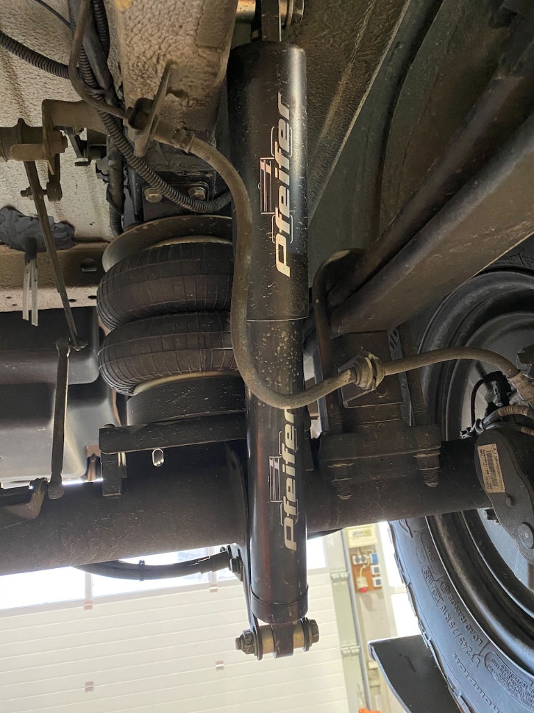

Hast Du nur andere Stoßdämpfer an der Hinterachse, und vorne Original?
Du hast doch auch ein Schlafdach, das ist doch eine Schaukelkiste...
Zu der VB Zusatz-Lufi habe ich seit dem Winter Rennsport-Stoßdämpfer vom Tuner drin.
Einzelanfertigung 3-fach verstellbar, 2xDruck/ 1x Zugstufe... eine andere Welt!
Ich kämpfe noch mit den 3,5 to, hab schon eine Menge Zeit und Euronen in Gewichtsreduzierung gesteckt. Eine Auflastung wäre für mich die letzte Alternative.

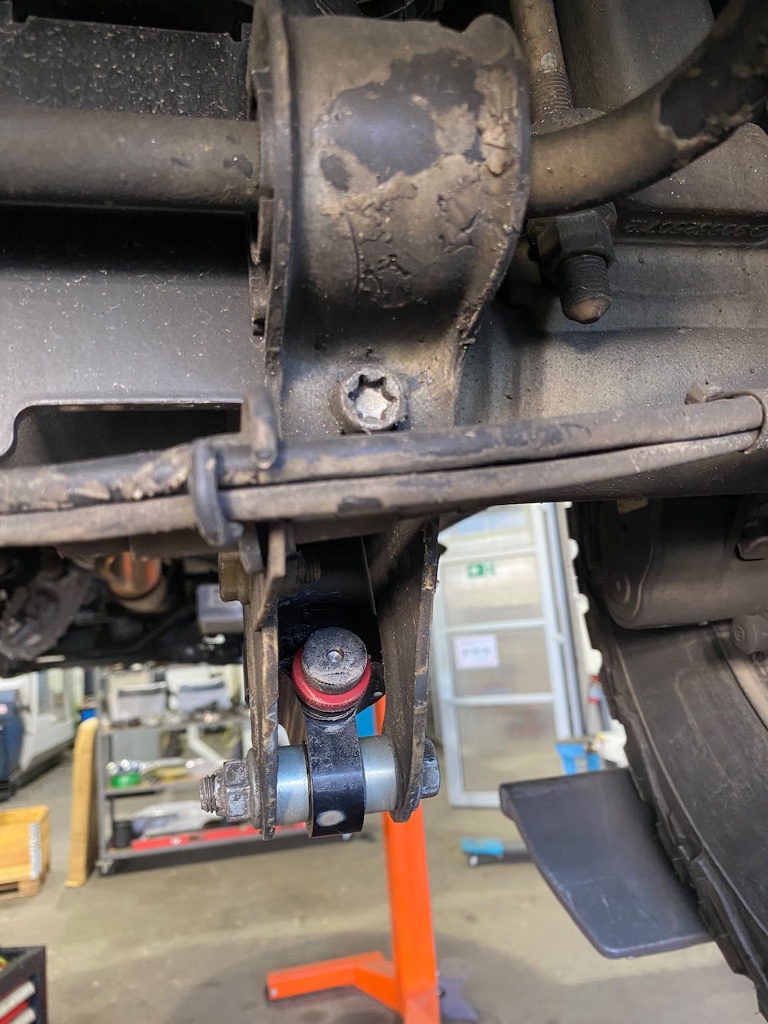

ich habe hinten VB 8“ Luftbälge drin plus hinten die Stoßdämpfer von Marquart.
Keine Schaukelkiste mehr seit dem.
Was das Gewicht angeht - mein Sprinter ohne viel Ausstattung hatte ohne Camping Geraffel, 100% Diesel, 60% AdBlue, kein Wasser, Markise war dran, kein Gas, kein Fahrradträger ohne mich 3160 kg!
340 kg freie Zuladung.
Meine Frau und ich sind 170 kg.
Gas, 30 l Wasser, Fahrradträger, Fahrräder, Wasser, Geschirr, Schlafzeug, Stühle Tisch für draußen, Auffahrrampen, Grill, Elektrokabel ... usw.
Ich habe alles gewogen. Wirklich alles!
Ohne Lebensmittel, Getränke, Klamotten war ich bei 30 kg drüber.
Das SUP fehlt auch noch. Ausserdem wollte ich doch etwas mehr wie 30 l Wasser zu bunkern. 100 passen rein.
Batterie auf LifePo4, Gurtblock raus, Trittstufe raus - da wäre ich am Ende bei ca. 15 kg Luft rausgekommen.
Das war mir zu knapp - ich weiss, wie in AT kontrolliert wird...ne ne, dann lieber GoBox :
Ach so, nachdem ich vor zwei Jahren mit dem VW Bus ein nicht reparablen Platten hatte und kein richtiges Ersatzrad dabei - Ersatzrad muss sein und das wiegt? 25 kg oder 30 kg?
René
