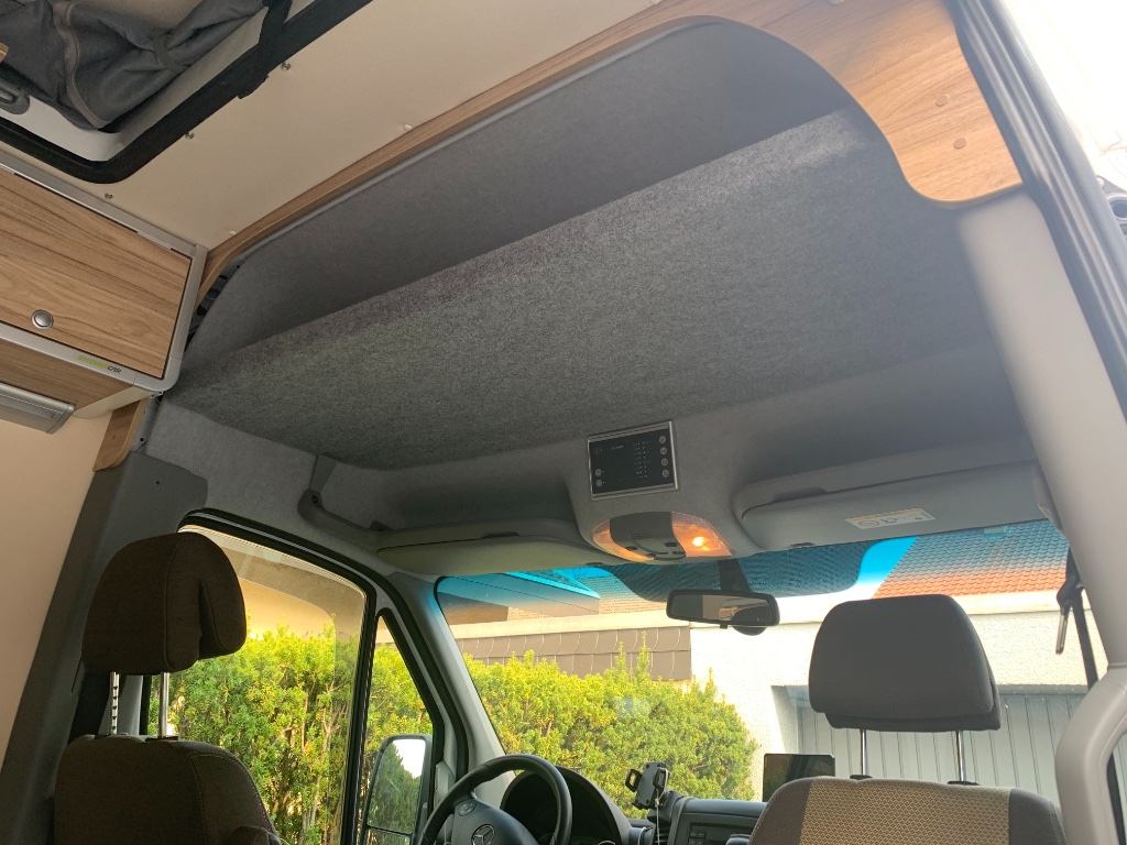

Servus,
nach der Iso vom Dach im Fahrgastraum, hab ich heute das Zusatzregal mal probeweise reingelegt:
Regal wird noch mit Filz bespannt.
René

Ich habe mir schon so oft im Ducato ein Brett vom Brett auf Stirnhöhe geholt (nicht nur ich), dass ich mich fast alleine schon deswegen für den Sprinter entscheiden würde.
Auch die Kopffreiheit über dem Fahrersitz finde ich angenehm.

Beitrag von QE11 »
espressol hat geschrieben: 01 Mai 2021 16:32 Ich habe mir schon so oft im Ducato ein Brett vom Brett auf Stirnhöhe geholt (nicht nur ich), dass ich mich fast alleine schon deswegen für den Sprinter entscheiden würde.
Ist es das wert? ;-)
Ja, das ist es Wert. Auf alle Fälle.
Ich bin 1,92 m hoch, lang, groß - name it as you want.
Das geht sich für mich ganz gut aus, ohne mir den Schädel beim hinsetzen anzuzimmern.
Bei meinem Kumpel im Ducato, steht das Fach weiter in den Wohnraum hinein und ist wohl auch noch etliche cm tiefer oder dichter über dem Fahrer/Beifahrer.
Das zeigt sich schon daran, dass ich in seinem Ducato beim sitzen auf dem Fahrersitz in tiefster Stellung „nix“ aus der Windschutzscheibe sehe und zum Staukasten bei mir nur etwas mehr Luft als eine Handbreit ist.
Der Nutzen - spitzenmäßig!

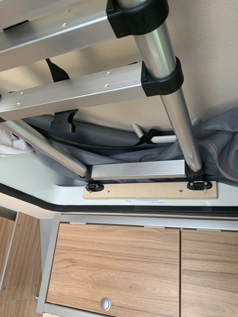

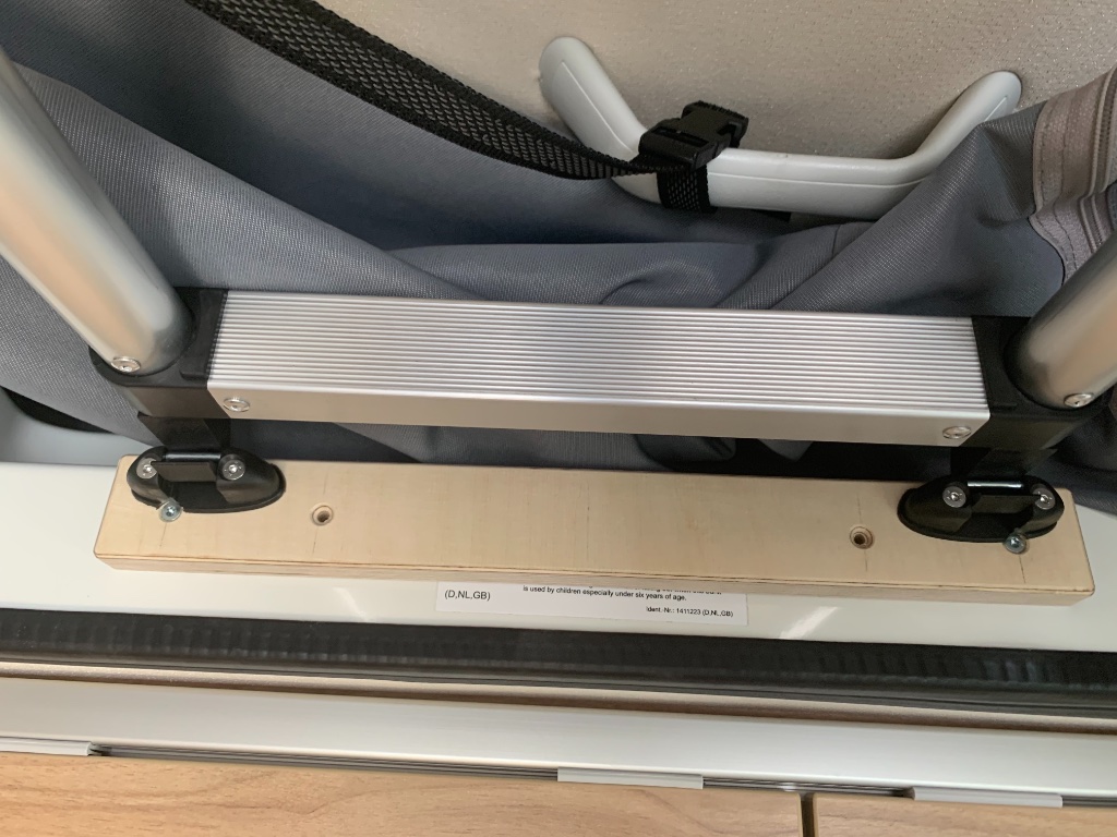

Beitrag von QE11 »
Und die Leiter nach oben:

Servus René,
die Kopfbremse wäre für mich auch nichts, aber sehr schön gemacht!
Die Ausziehleiter (von Thule glaub ich) hatte ich auch schon, war mir aber viel zu schwer.
Die original Leiter passt nach kleiner Modifizierung auch in den Durchstieg.
VG Ralph

Ja, aussehen tut es gut. Und wenn es höher als im Ducato ist, dann hilft das sicher auch.

Beitrag von QE11 »
RagingBull hat geschrieben: 02 Mai 2021 16:18 Servus René,
VG Ralph
Mhhh, zu schwer?
Ok,sie ist schwerer als die Originale. Das problemlose Zusammenstecken der originalen Leiter geht bzw. ging mir nach 30 mal üben nicht flüssig von der Hand. Das Ding nervt mich, ist so unhandlich, dass man höllisch aufpassen muss, die Möbel nicht zu berballern...meine persönliche Erfahrung und mein Eindruck.
Auch wenn die Teleskopleiter schwerer ist, das Thema 3,5 t hab ich hinter mir gelassen, daher egal.
Barnie ist auf 4,1 t aufgelastet. Luftfahrwerk und MQ Dämpfer an der Hinterachse.
Danke für das Lob zur Kopfbremse. Klar mögen manche das nicht. Mir war der zusätzliche Stauraum wichtig.
Ich habe ja auch die originalen Jalousien- Remise - rausgschmissen und nutze nun von Camper Project die Verdunklungen.
Die passen neben anderen Sachen prima da oben rein :D .
Remis hat geklappert, mir die Sicht nach draussen genommen wegen der Verkleidung, war nicht wirklich dunkel und sehr sehr wackelig.
René

Beitrag von RagingBull »
OK, dann kann ich das mit der Auszieh-Leiter verstehen, die ist fast doppelt so schwer.
