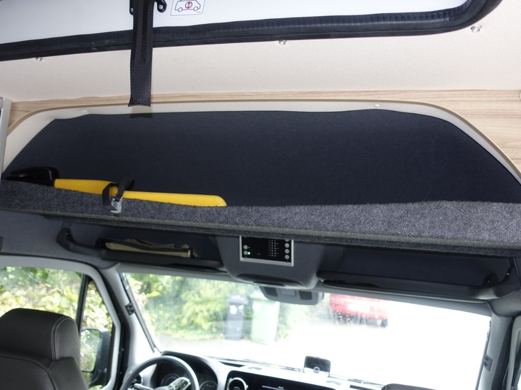

Ich möchte Euch ´mal an meinen in den vergangenen Wochen durchgeführten Aufpepp-Maßnahmen
teilhaben lassen- vielleicht für den Ein- oder Anderen als Anregung
Motor- und Differenzialschutz von N4 Alphadynamik ETB 900 Airhead Marine SNAP MALE ROPE + T-Stopper Klett-Taschen von Delta-Bags (Velcro-Bag Clear) Viel Spaß !

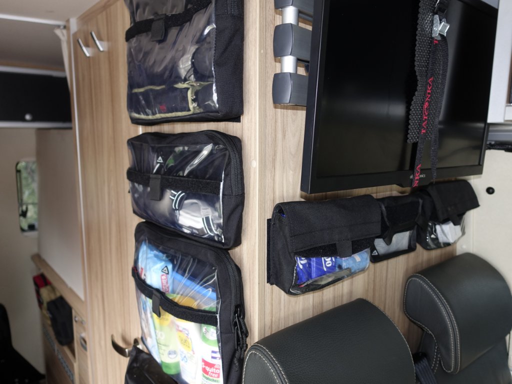

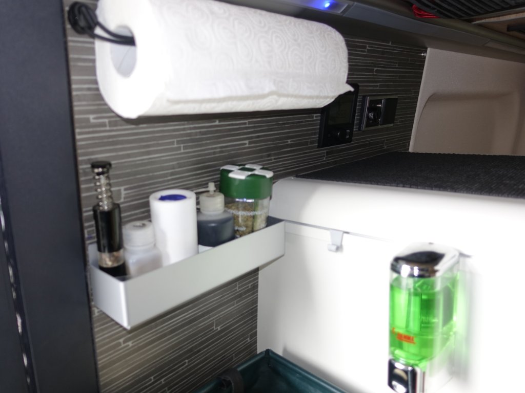

Teil 2 meiner Aufpepp-Maßnahmen:
2x SNAP MALE ROPE, Hymer Gewürzablage, Fiamma Seifenspender Lokari Radhausverkleidung + 3. Goldschmitt-Federpaket + Stoßdämpfer Marquard Tuning HD 2 + Höherlegung 24mm
-> "Hängearsch" beladen vollständig beseitigt ! https://shop.desert-service.com/Ersatzr ... /ERT-907-L (tiefe Version/ Fenster geht mit 2 BLS oben vollständig auf

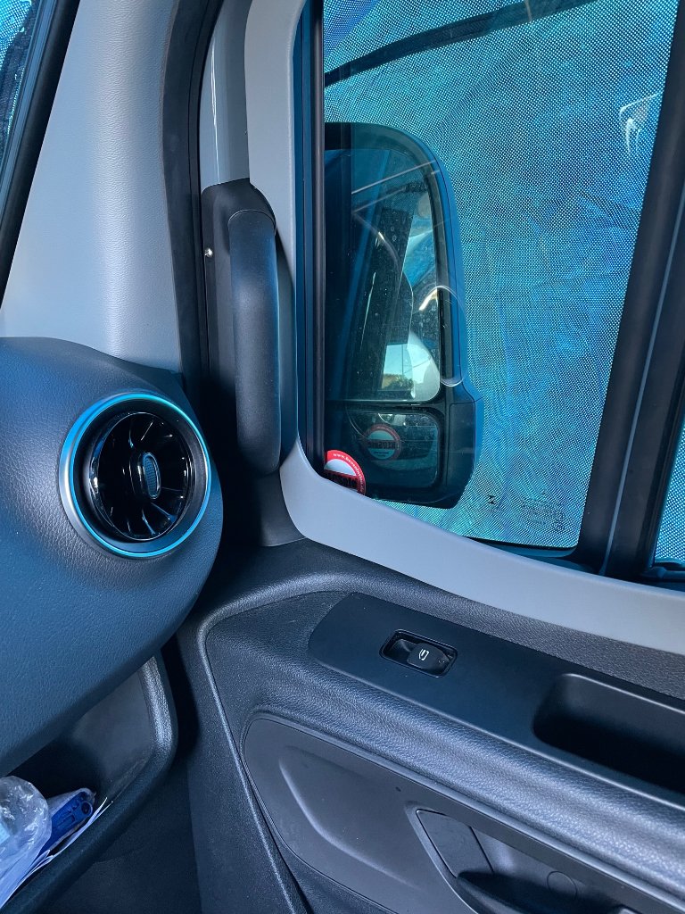

Die Sprinter Allradmodelle haben normalerweise Haltegriffe an der A-Säule bzw. Tür.
Hymer hat diese wegen dem Rahmen der Remis leider demontiert.
Da diese Griffe das Ein- und Aussteigen etwas erleichtern, habe ich Diese nach gerüstet.
Dazu mussten natürlich die Seiten-Remis angepasst werden,
damit Griffe und Verdunklung möglich sind.
Anbei eine Schablone, wie die Remis ausgeschnitten wurden:
Wenn man das Bild speichert und beim ausdrucken "in Originalgröße" wählt, sollte das Ganze passen (zur Kontrolle habe ich einen 10cm-Maßstab eingezeichnet).
