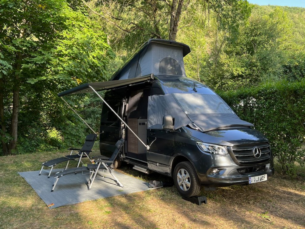

Hallo Jan,
habe die Aufnahmen an den gleichen Stellen wie RagingBull montiert (siehe Foto in Post #1454), nur eben tiefer und mittig auf der Beplankung.
Habe die Beplankung demontiert und jeweils 2 Löcher entsprechend der Aufnahmen gebohrt und die Aufnahmen mt Edelstahlschrauben -Muttern befestigt. Hält bisher gut. Ich bin zufrieden damit, die Stützen nicht auf dem Boden befestigen zu müssen. Mir geht es hauptsächlich um schnellen Auf- und Abbau.

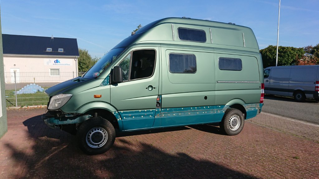

- die Beplankung ist nur mit Plastikdübel ans Blech gesteckt.Guy Incognito hat geschrieben: 07 Mär 2023 07:50 Danke dir! Mks916,
Grundsätzlich fände ich die Idee mit den Halterungen auf der Beplankung, nämlich wirklich clever.
Hast du denn keine Bedenken, dass bei kleineren Böen die Halterung mitsamt der Beplankung vom Auto gerissen wird? Könnte dann ein grösserer Kollateralschaden am Auto entstehen? Ich kenne mich an der Stelle am Auto ehrlich gesagt leider nicht aus.
Grüße Jan
- die Beplankung und deren Plastikdübel habe generell Rostprobleme.
- die Beplankung sollte dicht zur Karosserie bleiben um Wasser dahinter zu vermeiden.
- die Beplankung ist ein olles Plastikteil ohne großen Versteifungen oder Verstrebungen dahinter.
Werden die Markisenfüße direkt aufs Plastik geschraubt fliegt das Zeug bei Wind mit der Markise davon oder die Schrauben werden aus dem Plastik gezogen
Einzige Möglichkeit um einen gute Befestigung zu bekommen ist direkt ins Blech und hier sollte durchgeschraubt und mit Scheiben und Mutter gekontert werden. Eine eventuelle Möglichkeit um von Außen die Halterungen zu Befestigen wären noch Nietmuttern oder große Nieten. Nur hier bin ich mir auch nicht sicher ob das auf Dauer gut geht. Eventuell wäre es sinnvoll die Nietmuttern oder Nieten so anzubringen das man sie durch eine Durchschraublösung ersetzen kann. Hat einer der Anwesenden diese oder eine andere bereits langfristik erprobte Lösung ?

Wenn du die Beplankung nicht nutzen möchtest, würde ich kleben.
Aber unnötig Löcher ins Blech zu bohren, würde ich nicht machen.
Ich habe die Beplankung auch aus ästhetischen Gründen genutzt, die Aufnahmen fallen so am wenigsten auf, da mein Sprinter blaugrau ist.
Und gehalten hat es bisher auch auch bei Wind. Wobei ich bei starkem Wind die Markise einfahre.

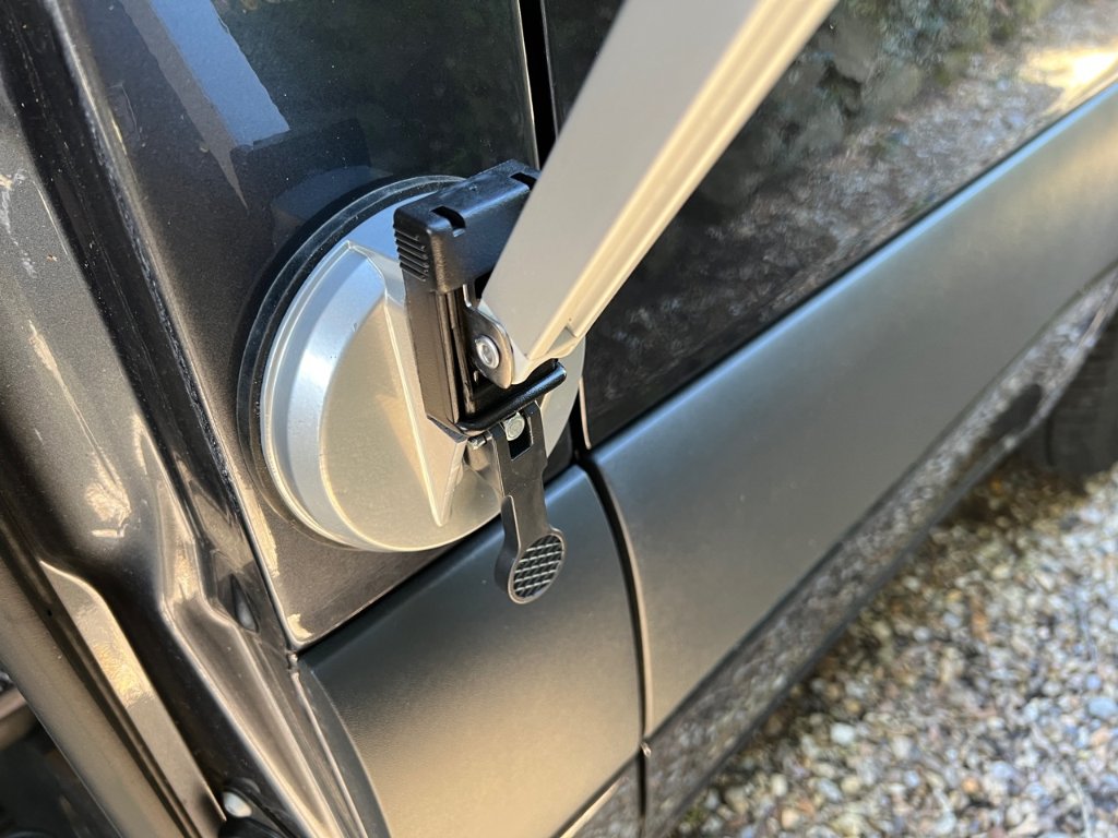

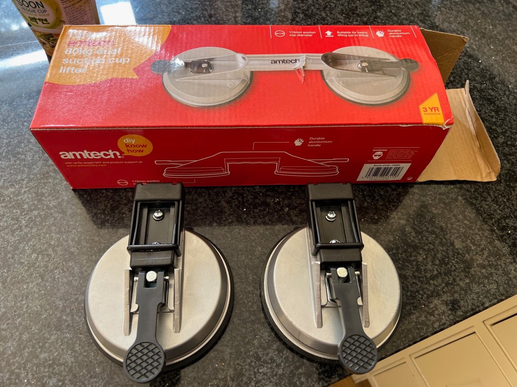

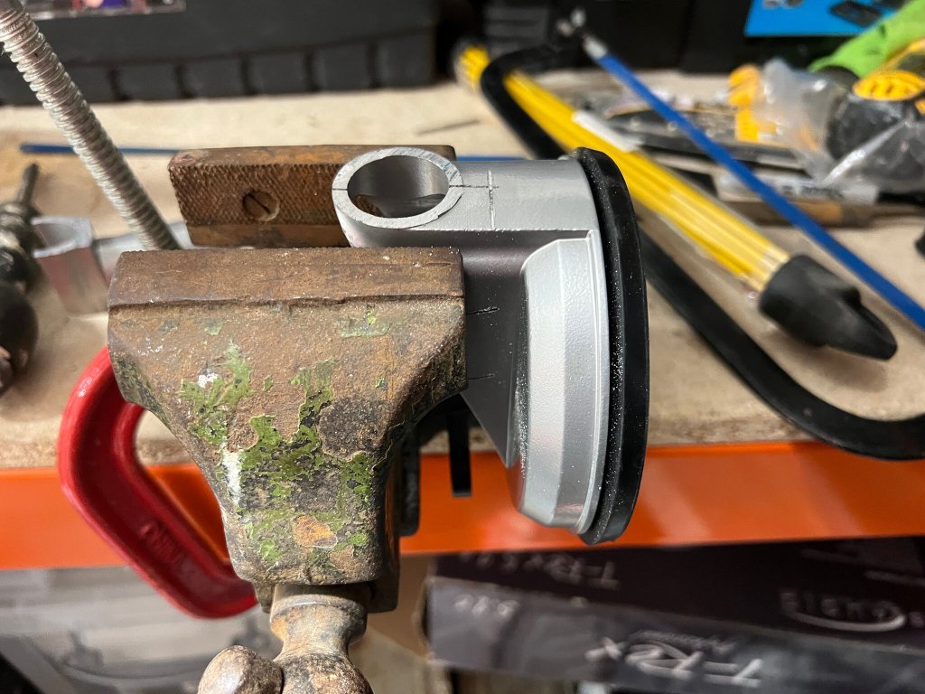

Meine 15€ Lösung....Qhalse hat geschrieben: 04 Mär 2023 09:18 Hallo Jan, danke für die schnelle Antwort, ich wollte nix fest an der Karosserie verbauenden. Deshalb die Idee mit dem Multianker. Glatte Flächen an der Karosserie sind eigentlich gut vorhanden.

Ja stimmt ! Ich muss die antibakteriellen Tücher aus der Küche verwenden, um die Stelle vor dem Gebrauch zu reinigen.Hallenser hat geschrieben: 07 Mär 2023 21:19 Keine schlechte Lösung - WENN, ja wenn - das Fahrzeug immer schön sauber ist![]()

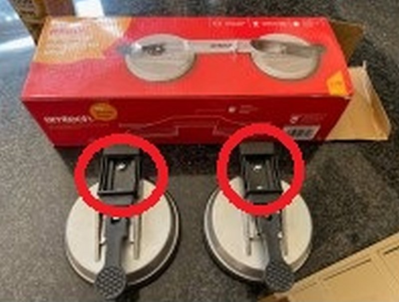

hast du denn Bilder wie du diese schwarzen Halterung auf den Saughalter setzt und befestigt ....und woher kommen diese schwarzen Halter
wird in ein Womo für 2 Leute
Das sieht doch nach den klassischen Haltern die sonst an die Karosserie "gespaxt" werden

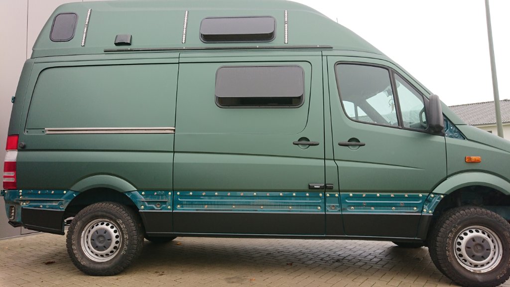

Wenn man die Beplankungen eh lösen möchte, ist die Variante möglicherweise hilfreich
Wenn nicht, sorgt die Befestigung sicher dafür, dass die ungedichteten Kunststoff Pinöppel garantiert noch mehr Spiel haben, als ab Werk.
Die Befestigung gehört aufs Blech! Natürlich wird das Wasserthema an der Stelle dem Erstbesitzer wohl nicht mehr tangieren. Ninja, muss Jeder selbst wissen.
Die Fotos nur zur Verdeutlichung. Meine Verkleidungen waren mehrfach an, ich halte es sehr wohl für möglich, dass gerade bei den kleineren Teilen ein Windstoß ausreicht ...
