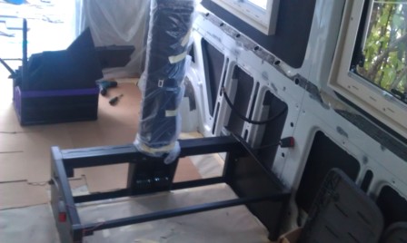

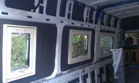

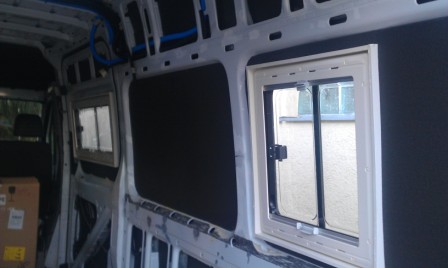

Hier noch ein paar Bilder.

FireFighter_Munich hat geschrieben:...reicht es wenn ich den mit einer gegeplatte am boden festschraube?
Nee nee, der muss mit einem Bügel am Holm befestigt werden - aber das kann Dir der Gurtbockhersteller z.B. Unex sagen.
Andere Möglichkeit ist ein entsprechender Systemboden mit passenden Sitzen.
Hans hat geschrieben:Bei den meisten Herstellern sind entsprechende fahrzeugspezifische TÜV-Gutachten mit entsprechenden Befestigungsvorgaben mit dabei. Es ist auf jeden Fall ratsam vorab mit Deinem TÜV vor Ort den Einbau abzuklären um späteren Ärger bei der Abnahme zu vermeiden.
Munich hat geschrieben:Wir haben uns den Gurtbock von Sportskraft verbaut mit Eine gegenplatte am Boden verschraubt. (Mit TÜV abgeklärt)
Na, sagte ich doch ! :wink:
P.S. Fenster hast Du ja zahlreich !

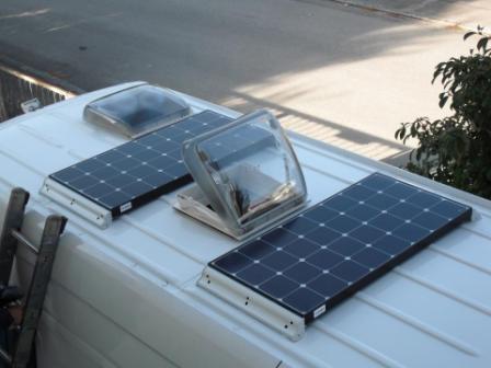

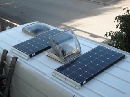

So letztes Wochenende die Solarpaneelen von cleverSolar monochristalin 2mal 100W , Ausbeute je m² 156 WP, montiert, an die kommen 2 180AH AGM Batterien und der Sinuswechselrichter.

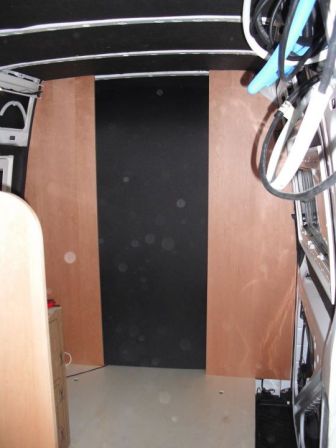

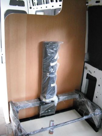

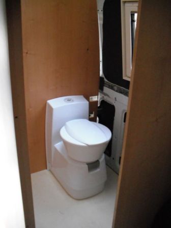

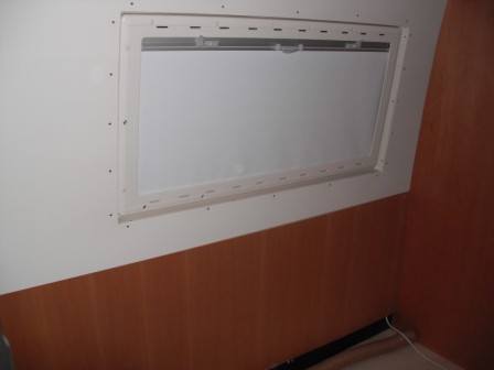

So nun die Ersten Teile vom Schreiner bekomme, Nasszelle Trenwannd zum Fahrerhaus und die Rückwand des Gurtbocks.
Hier ein paar bilder:

Na, langsam wird`s was, von welchem Hersteller ist denn die Toilette ! :wink:
FireFighter_Munich
Beiträge: 47
Registriert: 01 Mai 2011 11:47
Re: Ausbau als Wohnmobil
Beitrag von FireFighter_Munich »
Dometic

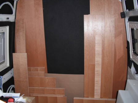

Das Holz was wir verbauen sind 2 verschiedene arten, einmal Papesperholz und Stäbchenplatten.
Stäpchenplatten sind besonders leicht und sehr stabil.
Das Gesamte Holz ist Erlefoniert.
FireFighter_Munich
Mercedes Benz Sprinter 313
Baujahr: 11/2007

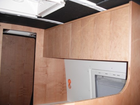

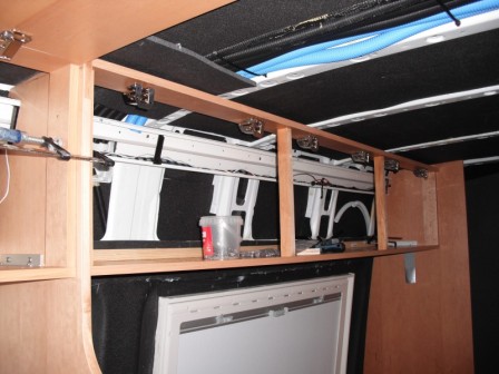

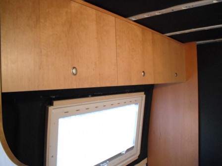

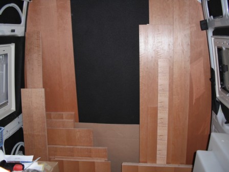

so jetz hab ich hab mich schon lang nicht mehr gemeldet, hatten viel stress um Weihnachten herum sind deswegen nur sehr langsam vorangekommen.
Hier ein paar Bilder wie weit wir schon sind.
Endlich ist sie da, die neue Holzleiferung vom Schreiner
Hängeschränke Küchenzeile

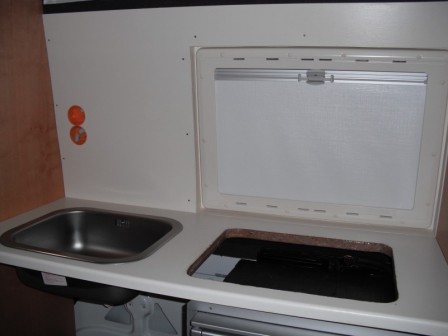

Arebitspallte mit Ausschnitt für spüle und herd

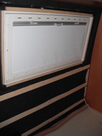

Fertiger Küchenblog
Fertiger Küchenblog
Unterfütterung der Verkleidung
