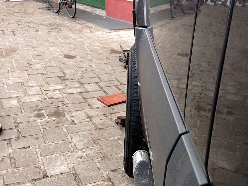

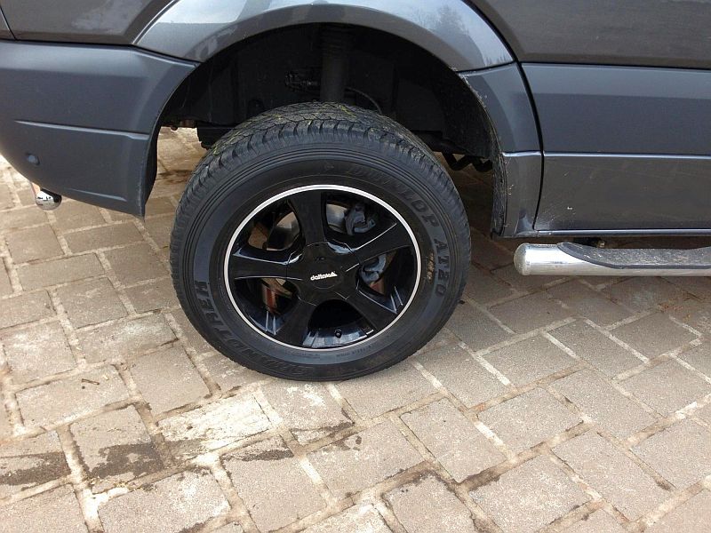

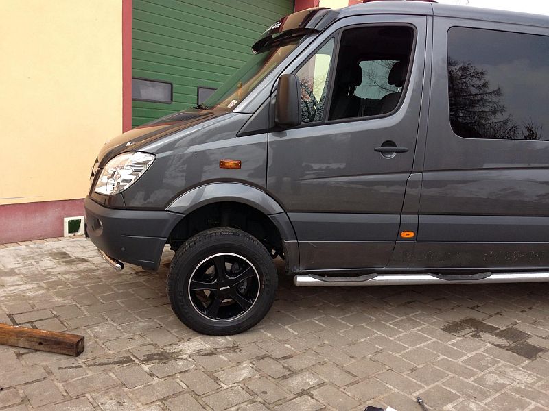

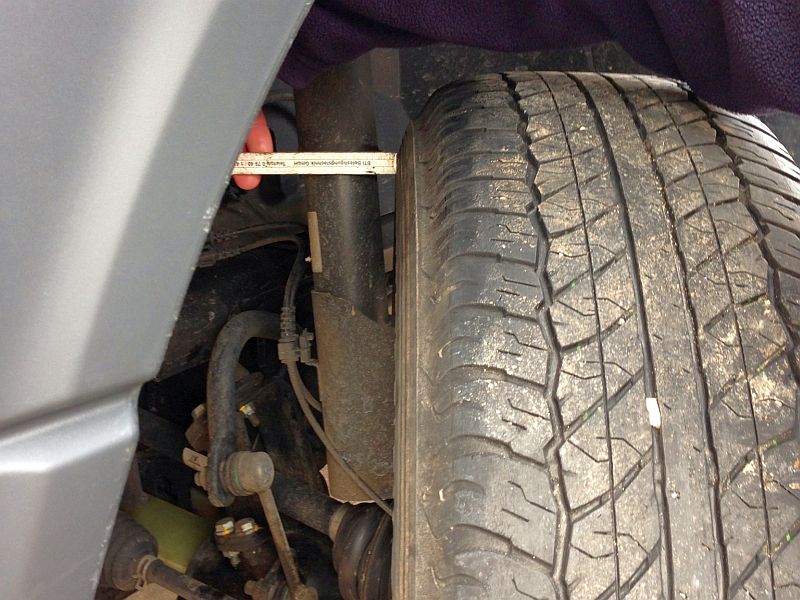

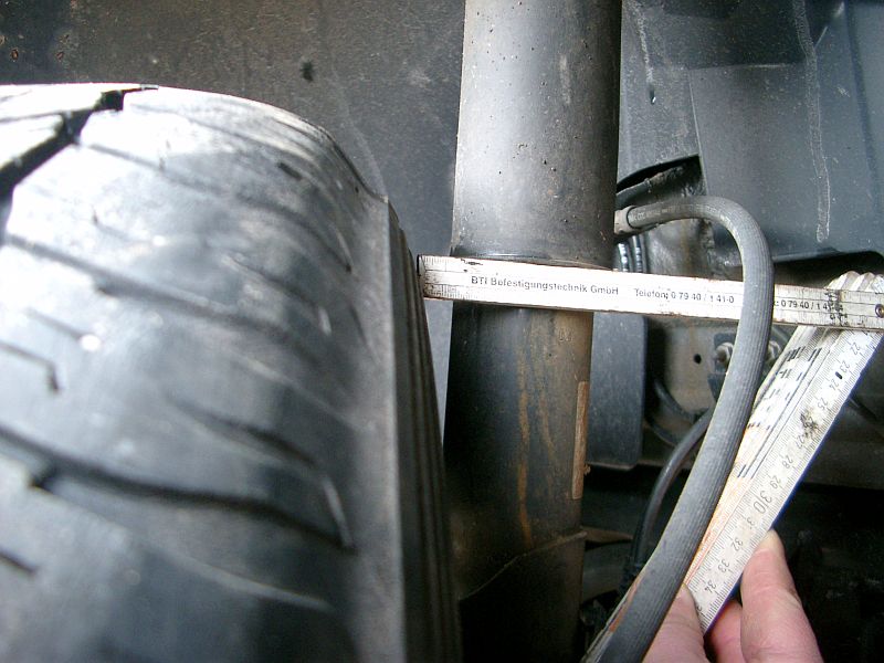

Wir haben gestern einen DUNLOP AT20 265/60R18 auf 8x18 ET50 an den 4x4 geschraubt und gemessen.
Es gibt keine Verordnung, die den Mindestabstand zwischen Federbein bzw. Dämpfer zur Felge regelt. Diese Problematik stellt sich beim Erstellen des Teilegutachtens. 25 mm Restfederweg und 5 mm Abstand bei statisch voll ausgelasteter Achse + 30 % Zuschlag für die dynamischen Anteile dürfte absolutes Minimum sein, da die dynamische Achslast problemlos deutlich höher werden kann, entsprechend der vertikalen Aufbaubeschleunigung.

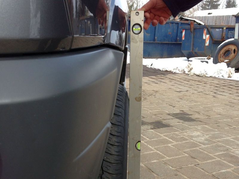

Beiträge: 5953

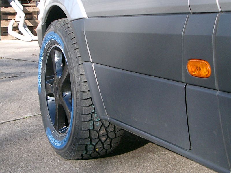

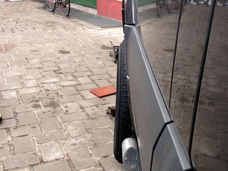

Bereifung 265 60 18

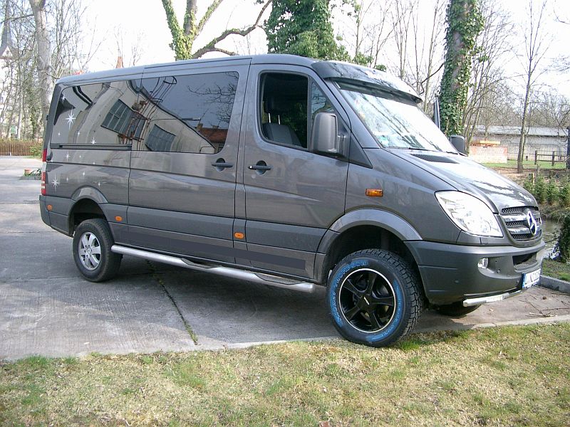

Beiträge: 5953
Bereifung 265 60 18

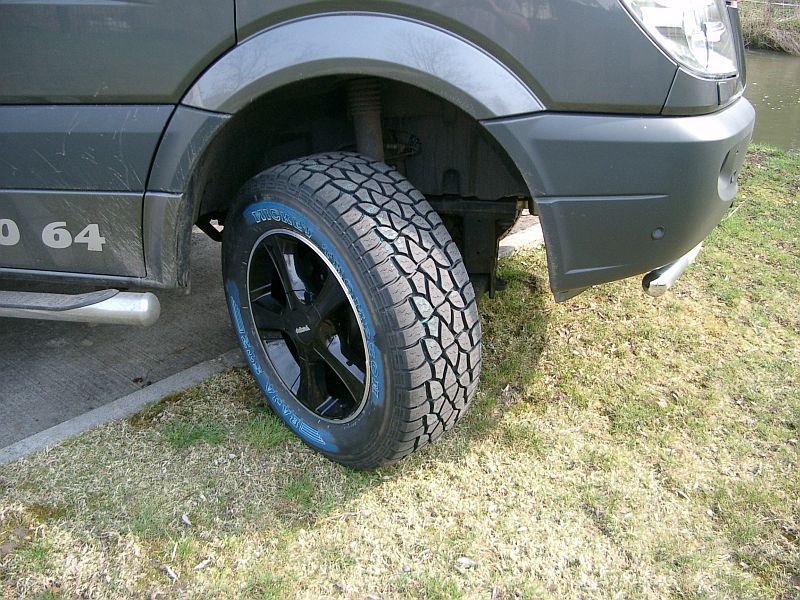

Beiträge: 5953

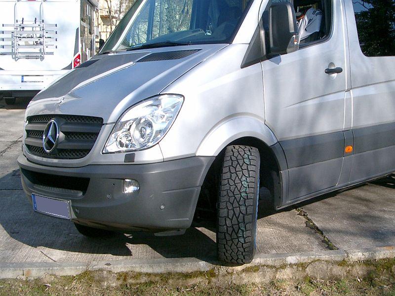

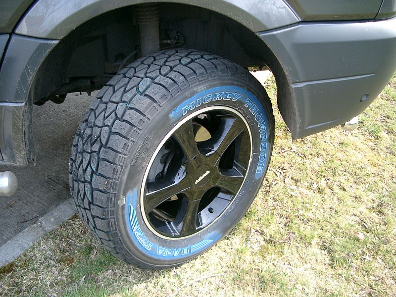

MICKEY THOMPSON STZ 265/60R18 auf 8x18 ET50
ganz nach links eingeschlagen schleift der Reifen innen - ist aber kein Sprinter 4x4!!!

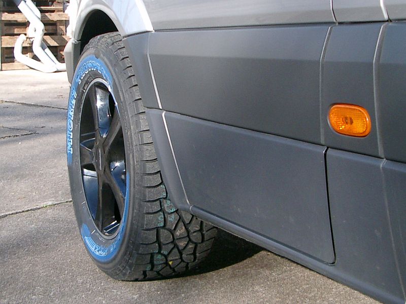

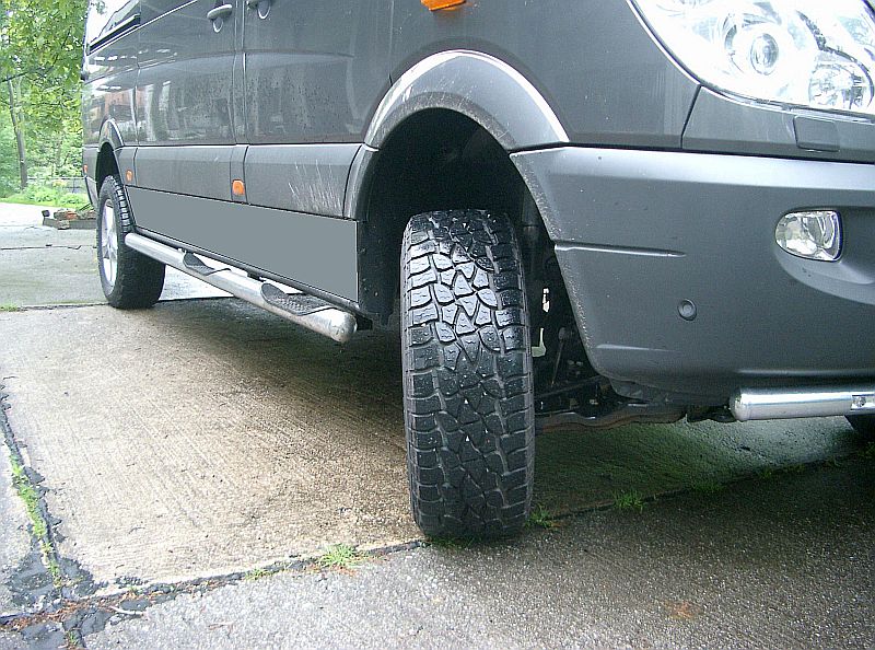

Beiträge: 5953
MICKEY THOMPSON STZ 265/60R18 auf 4x4
