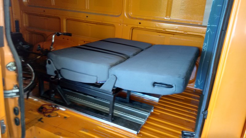

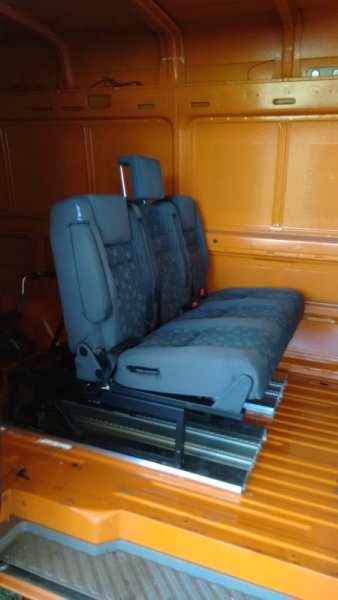

Die Flür ist jetzt auch eingebaut, komplett verklebt und am Ende mit M10 festgeschraubt mit ein dickes U-Profil neben die Chassisverstärkungen als Gegenplatte:
Jetzt noch ein festes Bettteil von etwa 80cm machen, und fertig ist das Bett! :-)

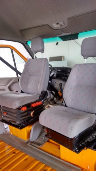

Auch noch die Dreh-Konzept Konzolen und Handbremsverlagerung eingebaut:
Die Beifahrerseite hat ab Werk ein Beifahrerbank, die habe ich getausched und die Kist mit ein Sprühdose Orange gemacht (war Weiss). Die Handbremsverlagerung war 5 Minuten Arbeit beim Einbauen...!

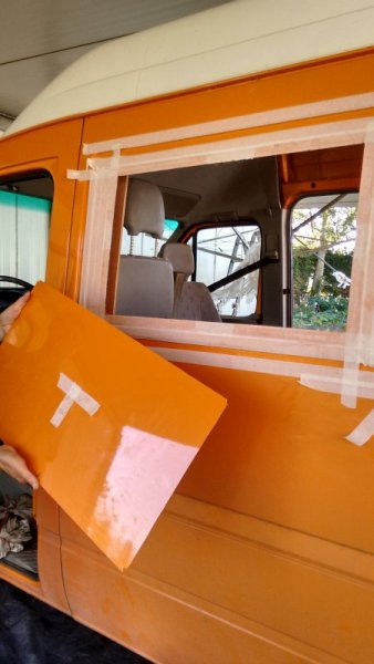

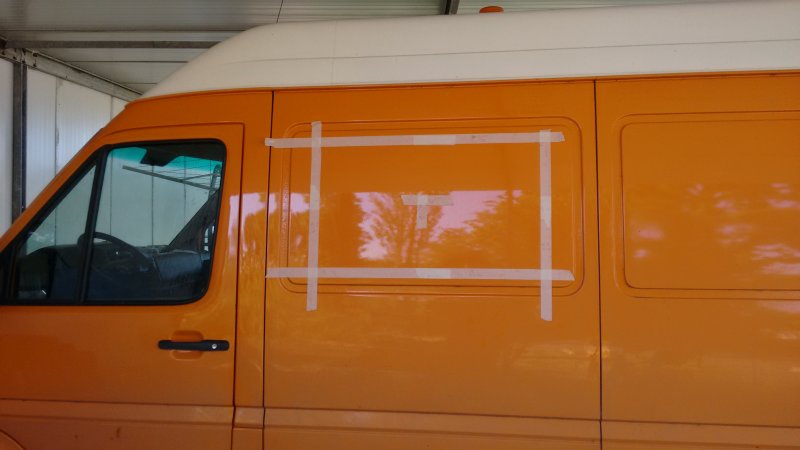

Danach ein Fenster... erstmals vermessen, vermessen, vermessen....
Die Rest abdecken gegen beschädigungen von die Säge und 4 Löcher Rd 10 gebohrd auf jede Ecke:
Und....
Kein Weg zurück...! :twisted: :twisted:
Passt! :-)
Gestern habe ich das Holzrahmen eingeklebt, und in einige Minuten fahre ich zum Bus um das Fenster definitiv ein zu bauen. Ich habe alle Mässe ubernommen für das gleiche Fenster das im Schiebetür kommt.

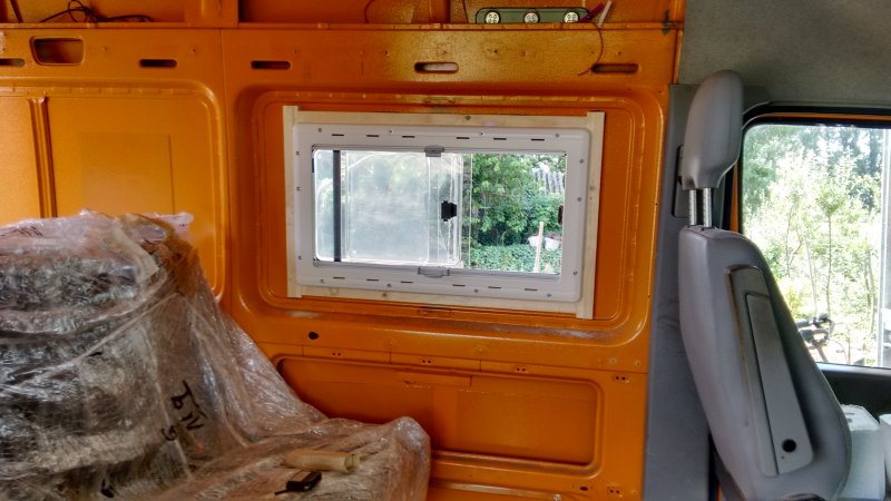

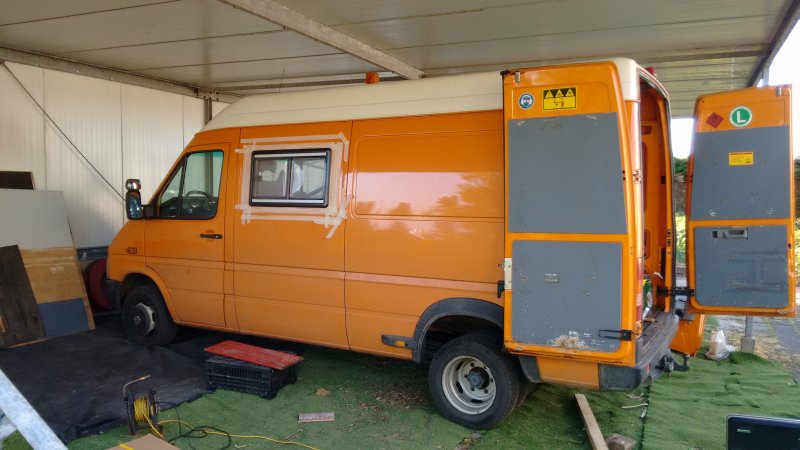

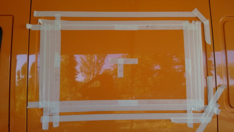

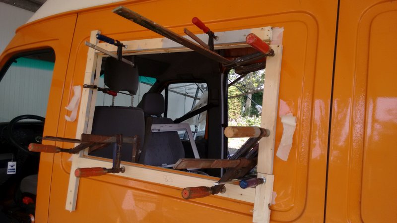

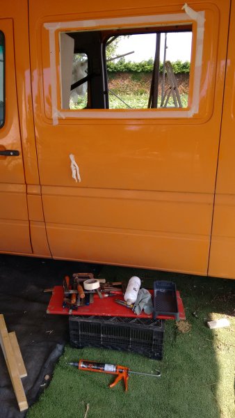

Mittlerweile, hier die überichen Bildern vom Fenstereinbau:

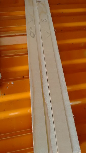

Holzleisten gefräst mit Obenfräse; die Blechdicke ist 1mm und das Seitz Fenster ist fertig für 26mm --> also 25mm bleiben übrich. Leider gab es beim Holzhandel kein 25mm, so ich hätte 27mm genommen und 2mm abgefräst.
Alles nochmals vermessen und mit Sikaflex eingeklebt am Innenblech, dank der Holzleisten und gegenleisten am Aussenseite ist das Blech fast gerade -aber nicht 100%!
Dann die Fensterumfang mit Klebeband ausgemessen und alles im Handbereich positionieren zum Einkleben des Fensters...
Zuletzt geändert von Jeroen_R90S am 08 Jul 2015 21:40, insgesamt 1-mal geändert.
Biete
Jeroen_R90S
Beiträge: 505
Re: Volkswagen LT46: von Asphaltluft zu Wohnmobil! :-)
Beitrag von Jeroen_R90S »
Dank der Holzleisten ist die Krumming fast komplett weg, aber nicht 100%. Das Gummi kann (zumindest bei mir) diese Krumming nicht abdichten, so ich habe das Gummi ausgeschnitten und dichtmasse in dessen platz (neben die im Einbauanleitung angegebende Stelle!) benutzt. Dann das Fenster rein, innenteil anschrauben, nochmals vermessen ob alles gerade ist, und ein bisschen nachziehen. Fertig!

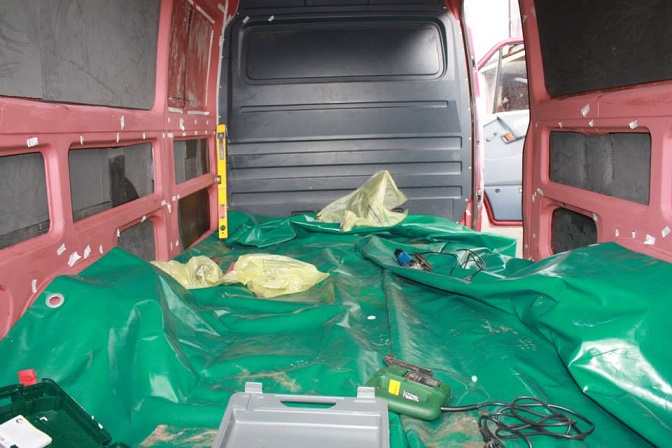

Ich hätte gedacht beim Fenstersagen alles gut abgedeckt zu haben... aber die kleine Späne findet man uberall! Muss ich beim Dachluken besser tun.

Hallo Jeroen,
wir haben den Rest an Spänen mit Magneten und den Staubsauger entfernt, aber das hielt sich bei uns in Grenzen, da wir jedes kleine Loch von den Holmen zugeklebt haben!

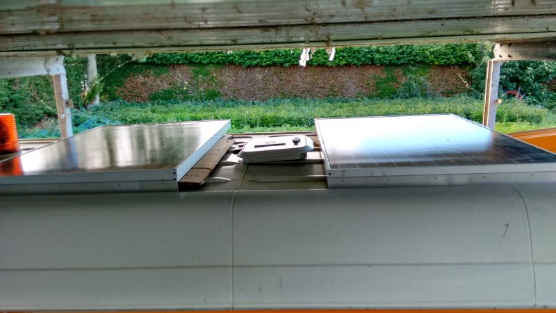

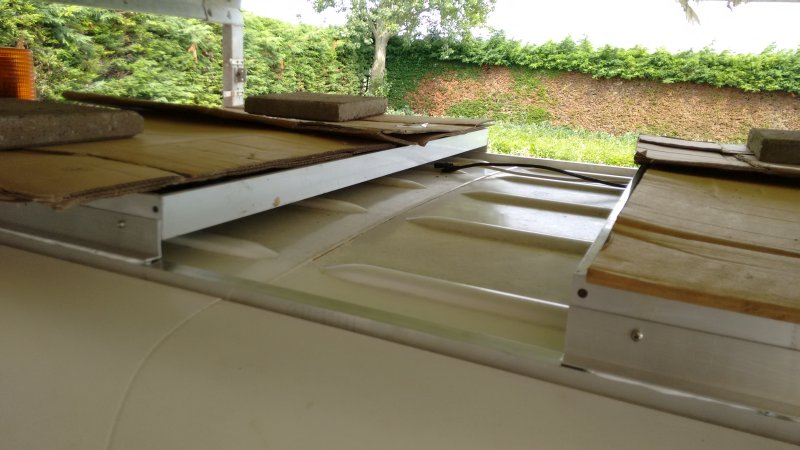

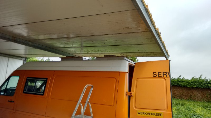

Es ist beinahe so weit, aber erst muss ich die Solaranlage passen um zu sehen ob das alles geht. Die Solarpanelen (es sind 2 Stück) sind diese:
Mass: 79x119cm, passt genau qauer zwischen die Dachplatte!

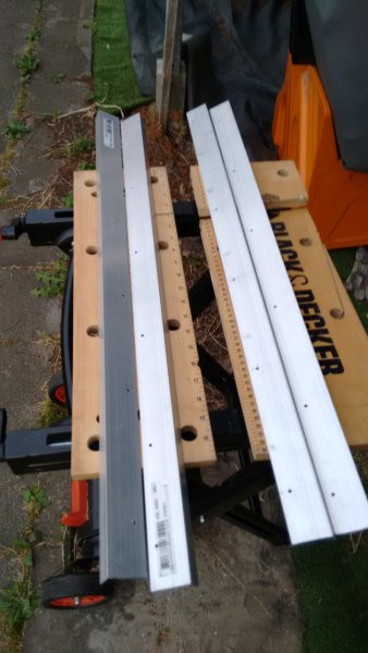

Man kann für die Solarpanelen diese Plastik-ecken kaufen für etwa 50€, aber das muss auch billiger und robuster können. So ich habe Alu-profil 40x20x2 geholt, 6 Löcher gebohrt und übernommen auf die Solarpanelen und durchgebohrt. Dann met Rostfreie Schrauben auf die Ecken verschraubt (die mussen später noch entfernt werden um die Dachluken und Solarkabeln zu fertigen).
Dann alles gepasst...

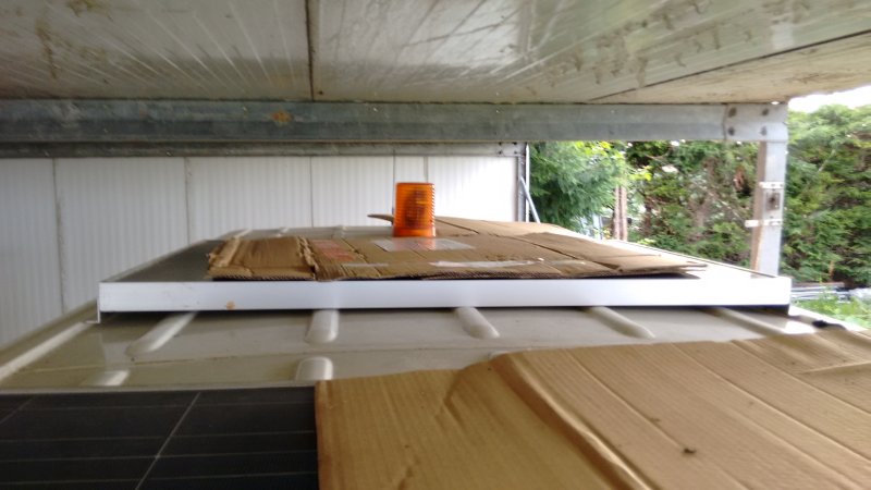

Passt genau -neben die Ecke vom Karton links ist die Querverstärkung innerhalb das Dach, so da kann ich die Luke nicht einbauen. Vorne kommt noch so ein kleine Luke (Gebo Flushline 275x275)

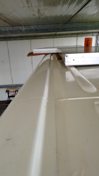

Leider hätte ich die höhe der Sicken gemessen, aber dummerweise vergessen dass das Dach nicht flach ist! So hätte ich ein Lichtgefühlige Wipp-wapp... vielleicht spass für die Kindern, aber weniger so für hinterfahrernde Motoren und Auto's...
So habe ich 20x20x1,5 Alu geholt und darunter gemacht. Passt!

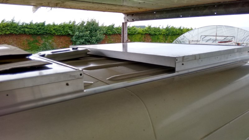

Dann alles Sauber gemacht, bisschen geschliffen, entfettet und mit Sika 552 (braucht auch manche Materialen im gegensatz zu 252 kein Haftprimer) geklebt.
Biete
Jeroen_R90S
Beiträge: 505
Fertig -ausser auf einige Stellen die Kleber noch abschneiden und Eckstucken eindrucken im Holm. Dann noch verkabeln und die Victron MPPT Regler anschliessen.
