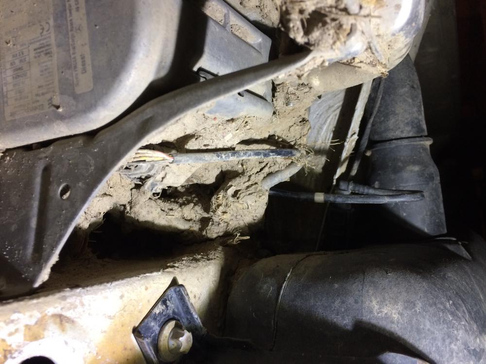

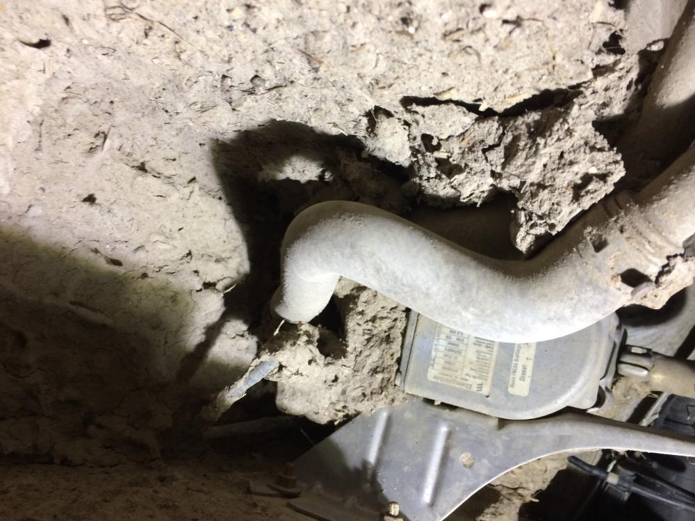

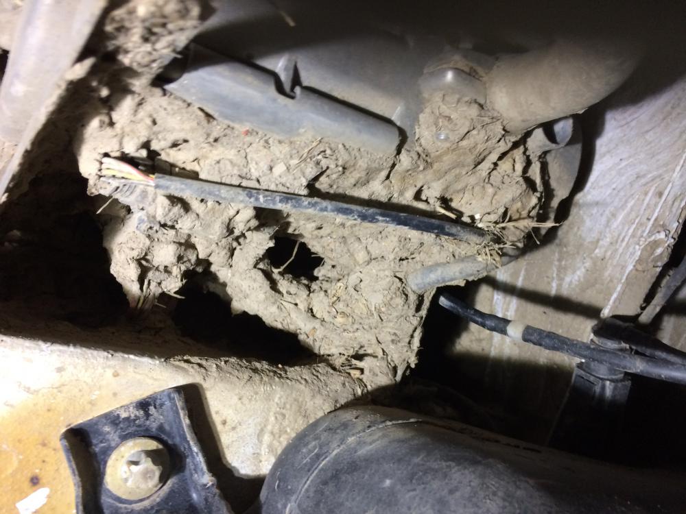

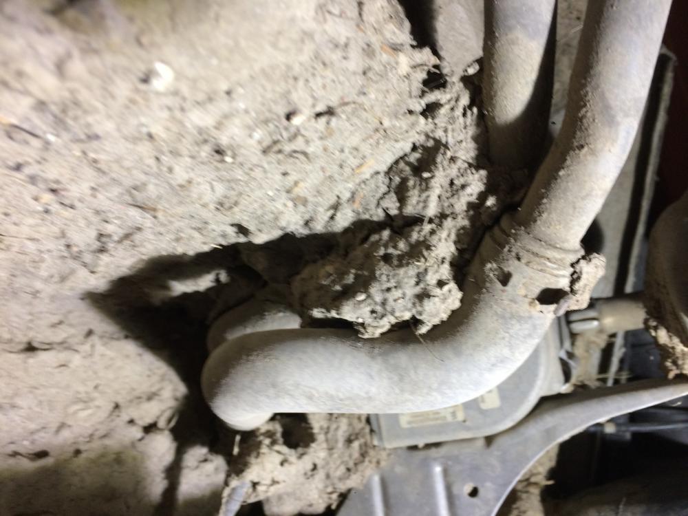

So, ich hab mich heute auch mal dem Thema genährt. Mein 2nd Hand 316 heizt nicht, seitdem ich ihn habe. Bisher auch kein Thema - war ja draußen warm.
Nundenn, ich näherte mich dem Fehler durch ein erstes Hinknien und unter den Dicken schauen; auch mit Hammerschlag und Pressluft. Und losschrauben und rütteln.
Nach der ganzen Aktion hatte ich immerhin eine kurz mit Deutlich hörbarem Lagerschaden anlaufende Heizung.
Zerlegt und generalüberholt wird demnächst.
Mir gelang es zwar nicht, die Kuh vom Eis zu holen - aber immerhin ist der Sprinter von mindestens 5kg getrockneter Kuhkacke befreit - die stinkt auch nach 13 Monatiger Mitfahrt...
Ich geh jetzt duschen.

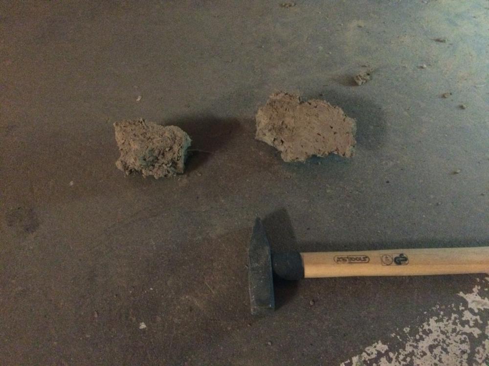

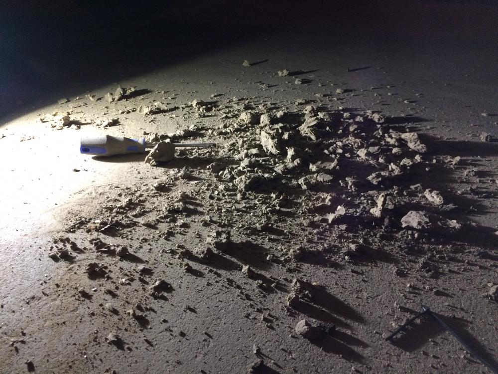

Nochnbild.
Edit:
Die zwei Brocken fielen ins Gesicht, der kleinkruschthaufen war das erste Drittel...!
