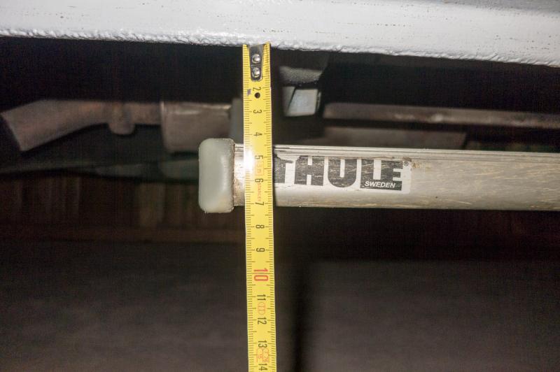

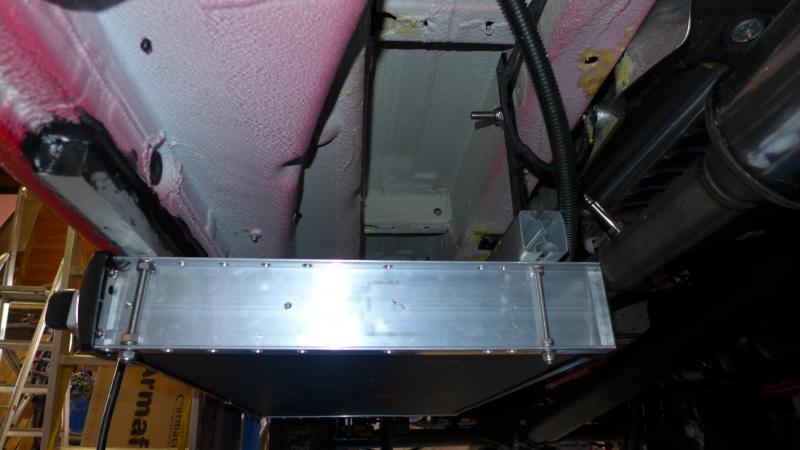

Re: welche Trittstufe an der Seitentür?
Ich habe die 70 cm Thule.
Hat sich bis jetzt gut geschlagen. Man kann sie auch gut als Sitzstufe benutzen.
Ich habe drunter noch 32 cm Bodenfreiheit bis Unterkannte Schraubenkopf.
Man kann beim Einbau aber ca. 3 cm Höhe sparen.
Und blos nicht wie in der Anleitung 6x den Schweller durchbohren.
Ich habe einen 20x20mm Alustab 1m lang druntergeklebt in den ich Gewinde reingeschnitten habe.
macht 400 cm² Klebefläche (oben und seitlich) und hat schon 180 kg ausgehalten.
Aus Versehen zu zweit draufgestanden.
Ohne Stufe liegt die Einstiegshöhe bei 59cm.
Das mute ich noch nicht mal meinen (älteren) Hunden zu.
Reinhard

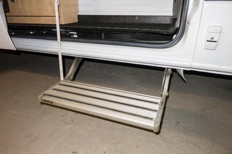

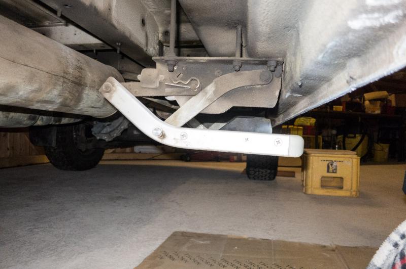

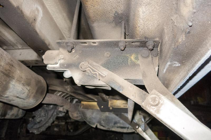

Hallo Michl,
so, jetzt habe ich mal gemessen:
von der Trittstufe bis zur unteren Stufe im Sprinter sind es bei mir genau 28,2 cm.
Vom Boden bis zur Trittstufe sind es 29 cm - aber das ist bei dir sicher anders
Hier noch zwei Bildchen: Und noch eins von unten wie ich sie befestigt habe: Die langen Stäbe sind 8er Gewindestangen.
Überall da, wo ich durchs Blech musste, habe ich richtig dick Dichtmasse aufgetragen und dann später natürlich noch Mike Sanders.

- Nightliner
- Beiträge: 1157
Hi Anton,
beim Traumsprinter sind es 25,5 cm mit dem Slideout, denke dann wird es bei mir auch die Slideout Stufe werden. Muß morgen mal genau messen. Zum Glück weiß ich, daß es die 550ziger Breite wird.
Danke an alle Beteiligten

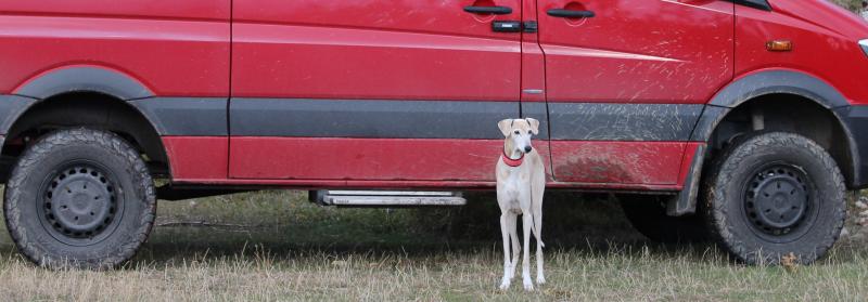

Nee, bei mir ist die Bodenfreiheit das Wichtigste.
Aber die Höhe die Du meinst, ist bei mir 19 cm.
Meine senkt sich aber auch nicht ab, wie bei Anton.
Das schien mir nach Erfahrungen bei Bekannten zu wackelig.
In der Kassette ist die Stufe schön vor dem Dreck vom Vorderrad geschützt.
Reinhard

- Nightliner
- Beiträge: 1157
Hi Reinhard,
danke erstmal für dein Bild, das wackelige ist ein Argument, da ich das doppelte vom Anton wiege
Jetzt muß ich nur noch klären, weshalb 6cm Unterschied zwischen Chili und Traumsprinter sind

- Nightliner
- Beiträge: 1157
Den Unterschied zwischen Chili und Traumsprinter hab ich auch geklärt, der Peter hat seine Stufe tiefer angebracht.
Trotzdem wäre der Abstand beim Reinhard seiner so wie es der Anton gemessten hat von Interesse
