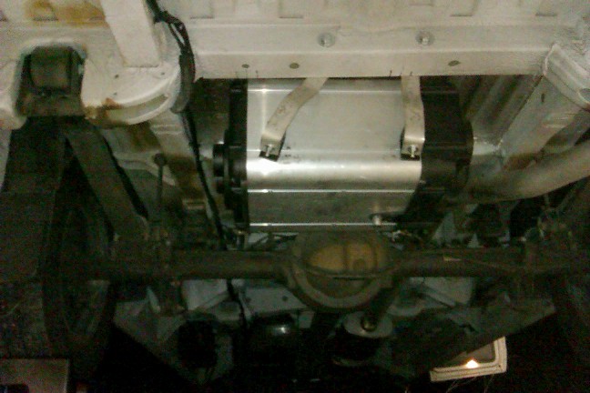

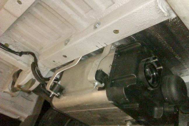

Hallo Wolfgang, ...aber innen habe ich ja keinen Platz. Habe ja nur den "kleinen" Maxi mit Möbeln etc. :wink:
Die Heizung ist quer in der Mitte gleich hinter dem Differential eingebaut, so wie Domo Reisevan.de das auch macht, bekommt noch einen Spritzschutz und ist ansonsten dicht. Ansaugung ist mit Fliegengitter versehen, Heizungsluft wird innen angesaugt und ebenso natürlich innen eingeblasen.
Ich werde deine mahnenden Worte im Hinterkopf behalten, aber die Dual-Top muss draussen bleiben...
Gruß tola
