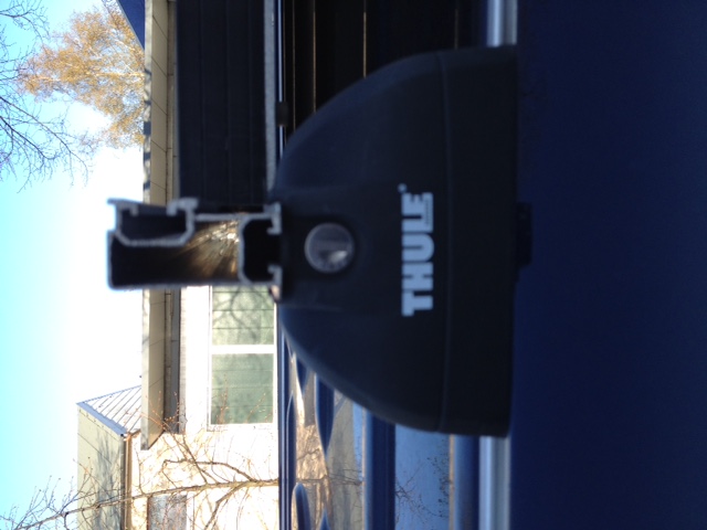

Hallo Mopedfahrer,
ich habe die Füße in Hamburg, bei "Autogepäckträger am Michel", gekauft. Der Herr Jünke ist :D und kompetent.
Laut seiner Rechnung
Art Nr. 100753 Fixpunktfusssatz (4St.) Xt Low. Für 4 St. 92,50 inkl.
Art Nr. 103062 Kit 3062 Fixpoint XT. 39,90 inkl.
Internet. www.agam.de
Er versendet auch. Ich habe nur die Füße gekauft. Für die Querträger hat mein Schwager Profile aus dem Solarbau modifiziert. Da könnte ich morgen Abend ein Foto posten
Gruß Rainer

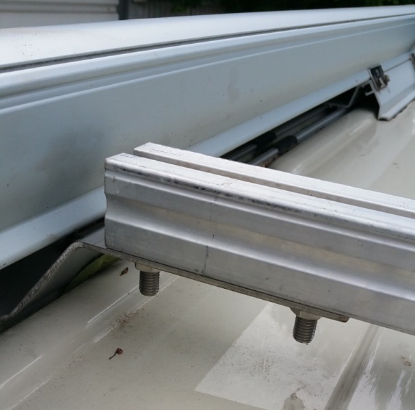

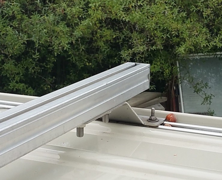

Bandbus 216
Beiträge: 97
Registriert: 14 Jan 2010 22:59
Wohnort: Seevetal
Re: Befestigung Solarmodule auf dem Sprinterdach (NCV3)
Beitrag von Bandbus 216 »
Hallo Anton,
hier kommen die Fotos. ich hoffe, das ich dir damit helfen kann.
Gruß Rainer
Gruß Rainer
Mopedfahrer
Beiträge: 1876
Wohnort: Nordbayern
Beitrag von Mopedfahrer »
Hallo Rainer,
vielen Dank. Die Fotos helfen mir definitiv weiter.
Morgen bekomme ich meine Markise. Dann kann ich einmal ausloten ob die Befestigung der Markise und die Befestigung der PV-Module zusammen montiert werden können.
Vielen Dank nochmal. :wink:
