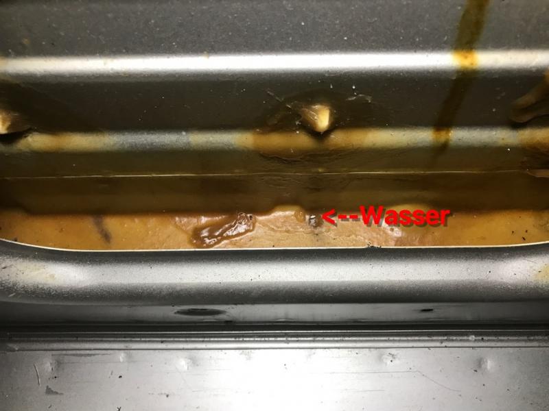

an den gleichen Stellen wie du hatte ich auch Wassereinbrüche.
Ich habe beide Griffe ausgebaut und den schon vorhandenen wenigen Rost entfernt. Unter die Dichtungen habe ich Mike Sanders gestrichen - schützt vor Rost und dichtet auch ein bischen ab. Da wo Fett ist kommt kein Wasser hin :D
Auch die Laufschiene habe ich komplett ausgebaut. Auch hier waren kleinere Roststellen vohanden. Da ich an die Schrauben der Schiene später nicht mehr so gut ran komme habe ich die Schiene nach dem Entfernen der Roststellen wieder eingebaut und dabei an der Wassereinbruchstelle mit Sika 710 abgedichtet. Den Rest habe ich auch mit Mike Sanders bestrichen, vor allem rund um die Schrauben.

Durch die Löcher der Außenplanken läuft stetig Wasser ins Auto, egal welches Baujahr.
Habe gerade keine Seiteninnenverkleidungen dran und kann es daher bei dem Sauwetter jeden Tag sehen, trotz extremen Wachseinsatzes.
Isolieren kann man da nix mehr wenn man mit Wachs gesprüht hat und da muss man auch spätestens alle 2 Jahre wieder dran, da das Wachs auf dem Blech und den Nippeln im Sommer nicht hält und dann nach unten läuft...

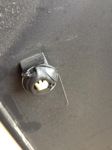

Servus Schreinz,
Einsprühen der Klipse von innen mit Wachs bringt da nichts. Wie du schon sagst hält das nicht dauerhaft. Die Klipse kann man wunderbar mit Dekalin o.ä. abdichten, dann ist ruhe. Dazu die Klipse ohne Beschädigung/ Verformung ausbauen oder gleich neue rein (ca. 25cent/ Stck). Das Dichtmittel satt auf den Teller der Klipse auftragen.
Wachs gehört da in die offene Falz unterhalb der Löcher, damit es dort nicht rostet.
Folgende Benutzer bedankten sich beim Autor destagge für den Beitrag (Insgesamt 3):
Schreinz (08 Mär 2017 22:43), angelo01 (12 Jul 2018 12:47), asap (04 Feb 2021 07:27)

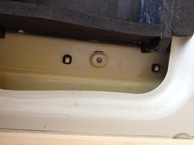

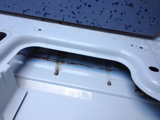

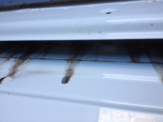

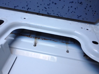

...und hier noch zwei Fotos von einem damals 4 Jahre alten Sprinter Bj 2009/2010. Habe mir damals 4 Sprinter mit ähnlicher Laufleistung und ähnlichem Bj angeschaut, die sahen hinter der Verkleidung alle so aus...

vermutlich ab Mopf oder halt irgendwann nach 2009/2010 haben sie in der Falz Wachs drin. War zumindest bei meinem Bj 2014 so.
Die Klipse abdichten würde ich machen...

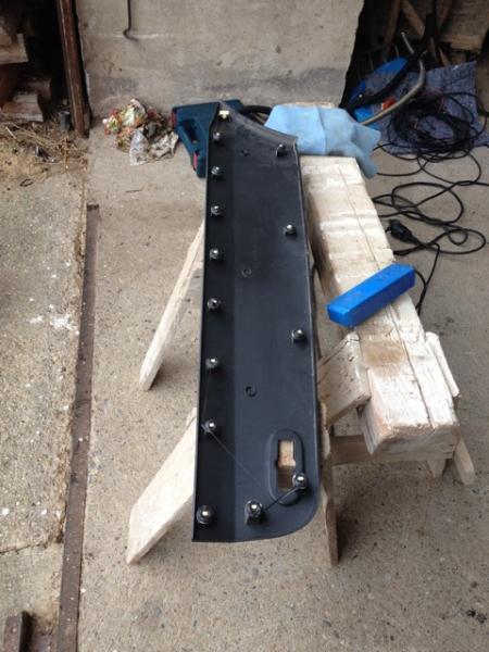

1 ) Stöpsel fÜr die seitlichen schwarzen Kunststoffabdeckungen: An unserem neuen Sprinter ( 2011 ) habe ich die Abdeckungen entfernt, weil ich im Forum vom Rost gelesen hatte. Da nicht alle Stöpsel heil rausgingen, musste ich neue kaufen, und siehe da die waren anders. Der Freundliche hat mir dann erklärt, dass es neue gibt. ( bessere Abdichtung ) Die neuen Stöpsel sind Hellgelb, so seine Aussage. Ich habe alle getauscht, und mit Dichtmittel eingesetzt, und von innen zusätzlich ordentlich gewachst.
Vorher unter den Leisten geschliffen, grundiert, darauf Lack, den angeschliffen und mit 3M Steinschlagschutz gespritzt. Angeschliffen, grundiert. und 2 mal Lack darauf. Das soll halten so lange ich die Karre fahr!!!!!! ( 10 Jahre ???? )

destagge hat geschrieben:... Die Klipse kann man wunderbar mit Dekalin o.ä. abdichten, ...Michael
Das sieht ja wirklich gut aus bei Dir!
Ich hatte aber keine Lust bei einem (inzwischen nur noch 'fast') neuem Auto die Schutzleisten abzureißen, da ich mich dunkel erinnere, dass dies zum Teil ziemlich schwer gehen kann und man aufpassen muss, die Leisten nicht dauerhaft zu verformen... (?).
Aber wenn die Garantie rum ist, mach ich das auch mit dem Dekalin, geht wohl nicht anders die Lecks zu stopfen (6 vorne + 8 hinten x beide Seiten).

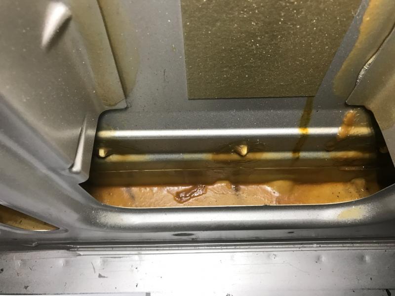

Oh man, dass ich das jetzt gerade hier lese...
Habe vor ein Paar Tagen durch Zufall auch einen Wassereinbruch entdeckt. Ich habe diese Stöpsel der Zierleisten überdämmt. Und war überall. Dahinter habe ich jetzt teilweise richtig Wasser stehen.
Jetzt muss ich einiges wieder ausbauen und Dämmung rausreissen. Trocknen, Rostschutz und dann diese ganzen Stöpsel tauschen und eindichten. Was für ein Salat... Osterferien verplant. :cry:
