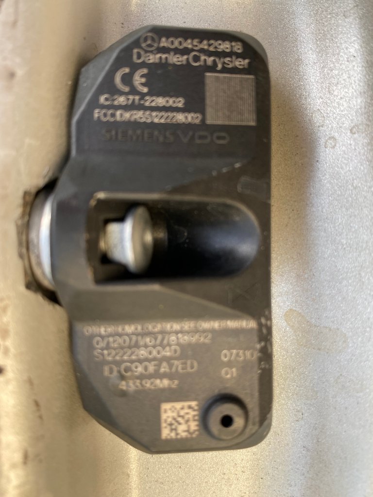

Kompass hat geschrieben: 20 Mai 2021 15:16Die Sensoren die hier rumliegen sind mit der Artikelnummer A0045429818 versehen (Daimler Chrysler)
Diese Teilenummer scheint beim Fahrzeughersteller gelöscht worden zu sein oder sie gilt nur für Neufahrzeuge. Es gibt mehrere Fundstellen, bei denen berichtet wird, dass man mit diesen Teilenummern keine Ersatzteile über die Ersatzteiltheke seiner Werkstatt bekommt.
Auf der bekannten und gern zitierten Handelsplattform werden RDKS mit genau dieser Teilenummer angeboten. Das sind jedoch meist gefälschte, die zudem nicht passen und damit lebensgefährlich sind.
Besser man sucht sich die richtigen Sensoren bei einem Nachrüster, zum Beispiel Schrader, und sucht sich dort die seiner Felge passenden Sensoren heraus. Das ist günstiger als vom Fahrzeughersteller, aber ebenso sicher.

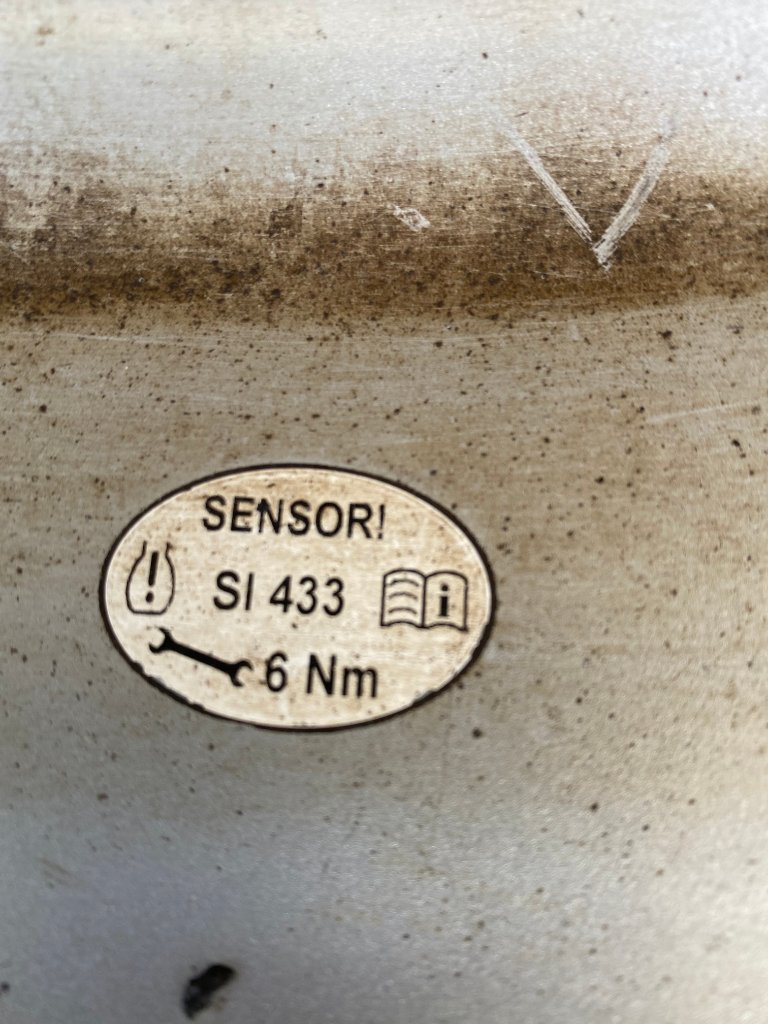

Luftdrucksensoren A004 542 98 18
Ich habe sowohl noch einen funktionierenden Satz RDK-Ventile aus/von meinem Wohnmobil HYMER auf 319CDI Bj. 2016 übrig, als auch einen weiteren, originalen Satz Sensoren A004 542 98 18 aus originalen VW-Alufelgen.

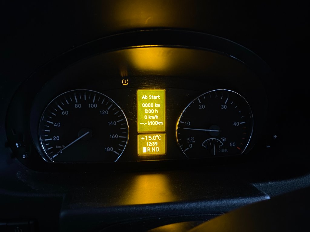

RDK im Wohnmobil deaktivieren
Nachdem ich die Räder gewechselt und RDK-Sensoren demontiert habe, blinkt/leuchtet im Cockpit die gelbe Reifendruckverlust-Warnleuchte. Wie kann man die Reifendruckkontrolle mittels Lenkradtasten deaktivieren :?: Es ist ein WoMo ohne RDK-Pflicht :!:

Kurzes Update meinerseits.
Für 136€ hat mir der :D nun das RDK rausprogrammiert.
Was die Sache ab jetzt etwas entspannter und günstiger macht.
