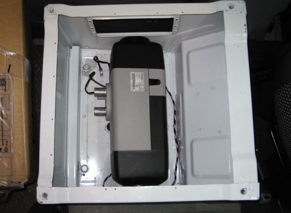

Schreinz hat geschrieben:
jense hat geschrieben:Passt auch gut in den beifahrersitzkasten...
Das gilt aber nur für die kleine 2000er, die Evo 3900 passt nicht in den Einzelsitzkasten, weder flach noch hoch.
Die airtop 3500 passt noch beim Einzelsitz
Mopedfahrer
Beiträge: 1815
Wohnort: Nordbayern
Re: Standheizung nachrüsten (Gas/ Diesel?) Entscheidungsfind
Beitrag von Mopedfahrer »
Hallo Sanipeter,
Alternative wäre noch ein KSP 240 Petroleumofen zb.. Schöne trockene Wärme im Gegensatz zur Gasfeuchtmachheizung.
Zu dieser Aussage hätte ich noch eine Frage.
Das Gasheizungen wie z.B. Gasstrahler bei direkter Erhitzung der Luft zu Feuchtigkeitsbildung neigen ist mir bekannt.
Aber meines Wissens ist bei Gasheizungen in Wohnmobilen ein Wärmetauscher verbaut der von der Gasflamme erhitzt wird.
Warum sollen dann die Gasheizungen eine "Gasfeuchtmachheizung" sein?
Oder verstehe ich hier etwas falsch?
jense
Beiträge: 3588
Beitrag von jense »
Ein Petroleum Ofen sollte man nicht in geschlossenen Räumen verwenden, dass ist grob fahrlässig!
Zur Gas Heizung:
Das Gas verbrennt in einer geschlossenen Brenn Kammer ohne Verbindung zur Fahrzeug Luft, die Aussage von Moped Fahrer ist vollkommen sinnlos!
Edit: entschuldige Moped Fahrer, ich meinte die Aussage mit dem Petroleum, die war ja gar nicht von dir, da habe ich was durcheinander geworfen ... Sorry!
Zuletzt geändert von jense am 15 Jan 2016 22:26, insgesamt 2-mal geändert.
destagge
Beiträge: 1349
Wohnort: Süddeutschland
Beitrag von destagge »
jense hat geschrieben:Ein Petroleum Ofen sollte man nicht in geschlossenen Räumen verwenden, dass ist grob fahrlässig!
Nee, Antons Aussage bzw. vielmehr seine Frage ist völlig korrekt - und deckt sich ja auch mit dem ersten Teil Deines zweiten Satzes...
@vagabundo: auch wenn ich es weiterhin schade finde, dass du nicht sagen magst mit welcher Heizung du Probleme hattest, nehme ich es trotzdem zur Kenntnis :-) Da gibt es ja in der Welt deutlich wichtigere Probleme an denen man sich gegenseitig aufreiben kann :lol: Also nix für ungut :-)
Reise: Offroad in Lettland
jense
Beiträge: 3588
Beitrag von jense »
destagge hat geschrieben:
Der erste Teil meiner Aussage bezieht sich auf Petroleum, der 2. Auf Gas, habe es mal oben geändert, Anton natürlich völlig recht, ich habe zeitgleich das gleiche geschrieben.
Schreinz
Beiträge: 1319
Wohnort: Eifel
Beitrag von Schreinz »
Also 3500 kenn ich nicht, so sieht es mit der 3900er aus:
Man müsste dann den Blechsitzkasten schon ziemlich zerschneiden, die Stabilität ist damit weg. Das wird dann nix mehr mit TÜV, falls das einem Prüfer auffallen sollte.
Das Foto ist schon älter (6 Jahre :roll: ), ich meine das gab auch noch zusätzlich Blechprobleme auf der Unterseite, kann mich aber nicht mehr so richtig erinnern...
