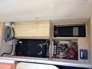

Einbauplatz/größe: hab ich vorm Radkasten auf dem Bodenblech verbaut, Ansaugung Brennluft nach vorn gelegt und unter einem Querträger befestigt, Abgas/ Schalldämpfer neben der Federaufnahme der hinteren Blattfeder, Abgas kommt vorm Hinterrad auf Höhe der Unterkante raus. Im LT hatte ich sie vorher unterflur auf einem Alu-Halter verbaut, dann die Heizluftrohre durchs Bodenblech geführt.
versteh das mit dem "vorm Radkasten" nicht ganz.
Könntest Du ein Photo einstellen?

Many hat geschrieben: versteh das mit dem "vorm Radkasten" nicht ganz.
Hi Markus,
Einbauort Standheizung
der Verkleidete Kasten links oben im Bild ist der Radkasten, Unterhalb der Verkleidung/ Über dem Radkasten läuft der Heizluftschlauch nach hinten (links). Rechts des Bildes = vorn, da geht die Heizluftansaugung nach vorn unter den Schränken bis ins Fahrerhaus.

Vielen Dank,
wie blöd kann man sein, war geddanklich beim vorderen Radkasten :roll:
