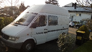

Ich habe mir einen 312 D Bauj. 1998 La Strada zugelegt, hat auch so gut wie keinen Rost. 126000 km.

zeigen, zeigen :wink:

Hallo Peter, früher wurden die Fahrzeuge bei La Strada mit z.B. V4, oder V6 bezeichnet. V4 war Längsbetten und V6 ist Hubbett.
