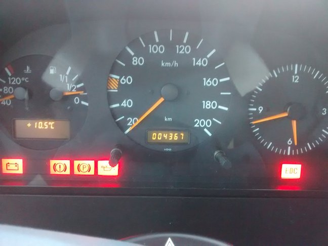

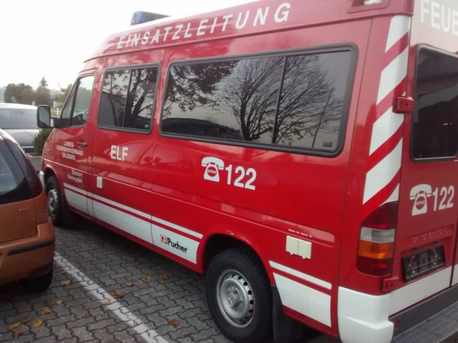

...oh Mann...die Fotos...traumhaft, fast wie eine Zeitmaschine. Sprinter nach fast 20 Jahren im Werkszustand!!
Ich tät den erst mal ordenlich behandeln, bevor du überhaupt (bei nassem / dreckigem / salzigem Wetter) damit rumfährst.

Boah, geiles Teil und geiler Zustand !
Die 95/96 er Baujahre sind die größten Rostbeulen, hatte selbst einen davon, Folgebaujahre waren dann etwas besser !
Also noch hast Du es in der Hand bei dem Zustand und wie du es angehen musst wurde hier schon ausführlich erklärt ! :wink:
