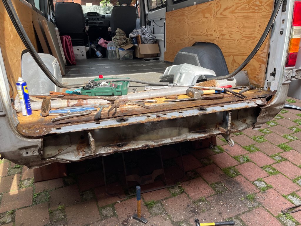

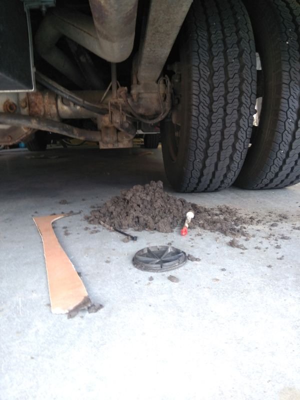

Das ist nür aus das kleine Teil hinter das rechte Hinterrad... :-/
Vor 2 Jahren alles mit Drückluft ausgeblasen und Konserviert, aber war so dick das es nimmer tröcket und sich nur "mechanisch" enfernen lasst... Es ist mir erst dieses Jahr aufgefallen weil der LT jetzt auf ein Betonflür steht und es auffiel das nach 2 Tagen nur aus diese 2 Abwasseröffnungen noch Wasser tropfte...
Das Holz habe ich beim Entfernen benutzt, der Pinsel war Gratis dabei!
Jetzt alles entfernt, Konserviering muß ich wieder neu machen...

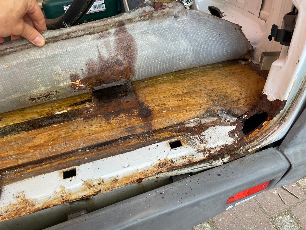

Hallo zusammen!
Ich bin ganz neu hier im Forum, lese aber schon eine Weile mit. Hoffe mein Anliegen ist hier richtig positioniert, sorry an alle, falls nicht :)
Ich bin seit kurzem Besitzer eines MB Sprinter 308 CDI von 2001 mit 200.000 km auf der Uhr.
Ich bin dabei den schönen auszubauen und hab ihm erst eine neue Lichtmaschine, Mittelschalldämpfer und eine neue Batterie spendiert damit er wieder ordentlich fährt und den TÜV bekommt.
Als ich die überall die Verkleidung entfernt habe und nach rost geguckt habe, ist mir dieses schöne Loch entgegen gekommen :0
Über bekannte habe ich einen ehemaligen (Rente) Karosseriebauer, der mir hilft (bin selber ein unwissender aber wissbegieriger Schweiß-Anfanger), die kompletten Schweller und die Heckleiste auszutauschen. Ich bin jetzt aber schon eine Weile auf der suche nach dem richtigen Reparaturblech für das Loch.
Evtl kann mir jemand sagen, welches teil ich genau brauche? Vllt hat ja jemand einen Tipp wie ich mein Problem genau angehe oder kennt sogar jemanden im Großraum Berlin (+150km) der das ordentlich machen kann. Mein bekannter ehem. Karosseriebauer würde das Teil bis zur Heckleuchte ausschneiden und dann ein passendes Ersatzblech wieder einbauen.
Was denkt Ihr?
Ich danke euch jetzt schon ein Mal für jede Antwort und alle Fragen die bisher in diesem sehr hilfreichen Forum mit eurer Unterstützung geklärt werden konnten!

Re: Schweißen
Beitrag von rausch00 »
Hallo und willkommen im Forum :D
Leider gibt es meiner Erkenntnis nach kein Ersatzblech für diese Stelle. Wenn du einen Karosseriebauer hast, kann er dir bestimmt ein Blech dafür anfertigen, muss ja nicht zu 100% passen aber besser als selber was dahin dengeln. Ich würde aber zuallererst mal die Stoßstange runterbauen um den ganzen Rost freizulegen, da dein Sprinter anscheinend auch mal einen Heckaufprall hatte. Vielleicht gibt es dieses Ersatzbleche bei Mercedes, da würde ich mal nachfragen, weil Innenbleche sind nicht wirklich welche Online zu finden, bis auf die Türeintritte vorne Li und Re.
Hoffe ich konnte dir weiterhelfen und viel spaß beim Umbau :D

Re: Schweißen
Beitrag von Schweini »
Gut ist, das Du da schon mal geschaut hast.
Die eine Stelle kanst Du ja schon mal weck schleifen/Trennen.
So wie es aussieht, lest sich da ja noch sehr gut ein Blechstreifen einschweissen.
....und falls Du erstmal so weiter fährst,: Mindestens versuchen halbwegs blank zu schleifen, so wie alle rostigen Stelle.
Dann Grundierung oder Zinkspray drauf, dass es erstmal nicht so schnell weiter gammelt.
So erhält man sich oft eine besserre Basis, wenn mans schon nicht richtig machen kann.
Viele Sprinter sehen ganz schnell richtig schlimm dürchgegammelt aus, weil eben garnix an den Stellen gemacht wird.
Also schnell weckpulen, schleifen und reinsprüchen, wenn Du es in den nächsten 1-2 Monaten nicht halbwegs richtig machen kanst.

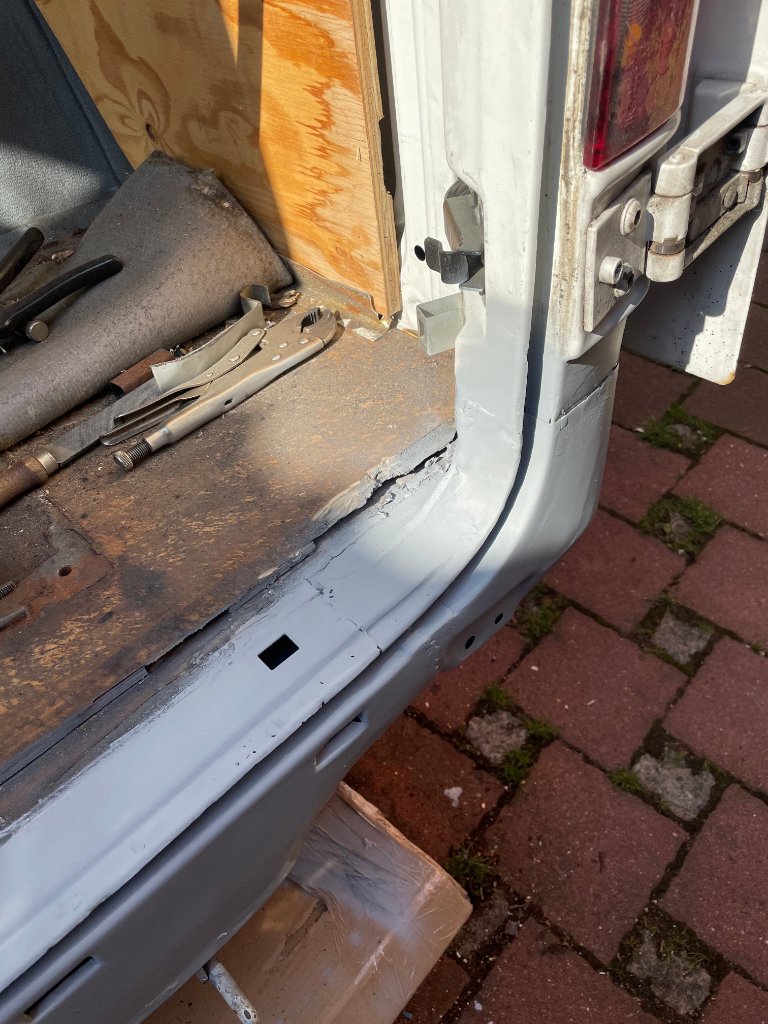

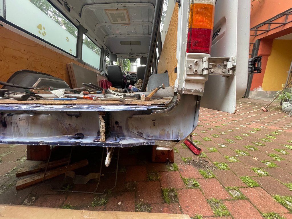

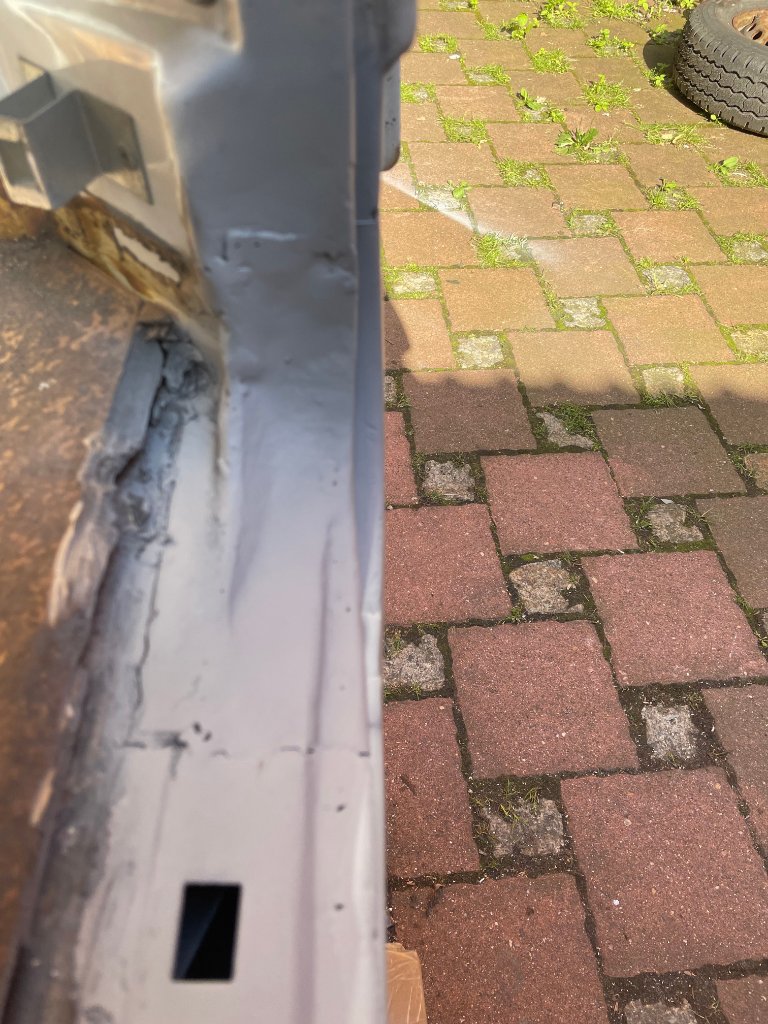

Nach zwei Tagen Arbeit und viel aufgewirbelten Rost, sind wir fertig und glücklich geworden.
Wie auf den Fotos zu sehen, haben die Ecke rausgeschnitten und ersetzt, das Heckblech entfernt und ersetzt und die eigentliche Stoßstange komplett bearbeitet.
Für die runde Ecke, haben wir einen Blechstreifen in die richtige Form gebracht und mit eingesetzt.
Ich glaube aber Fotos sagen mehr als meine Erklärungen.
