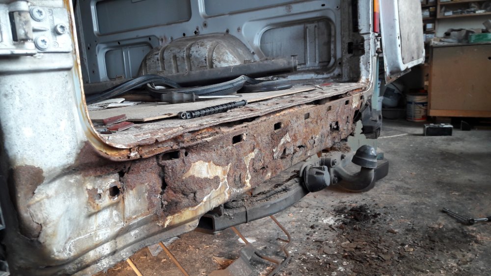

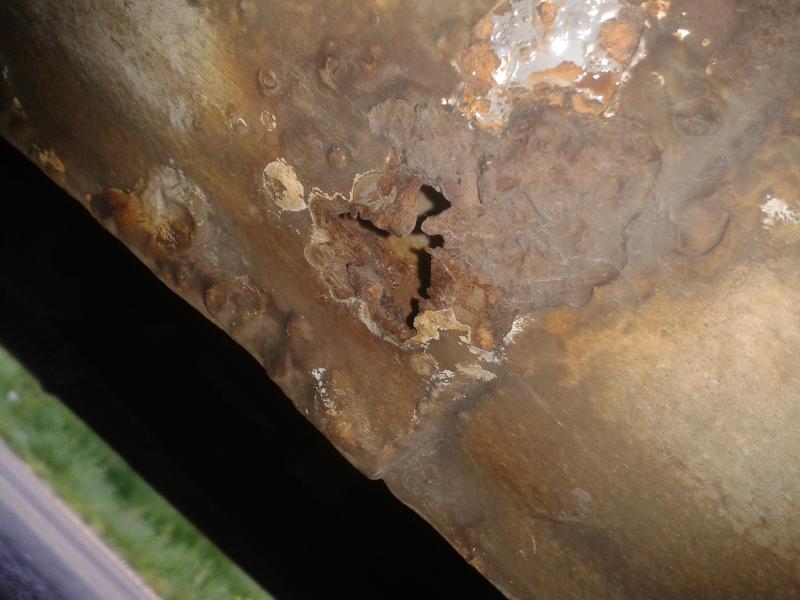

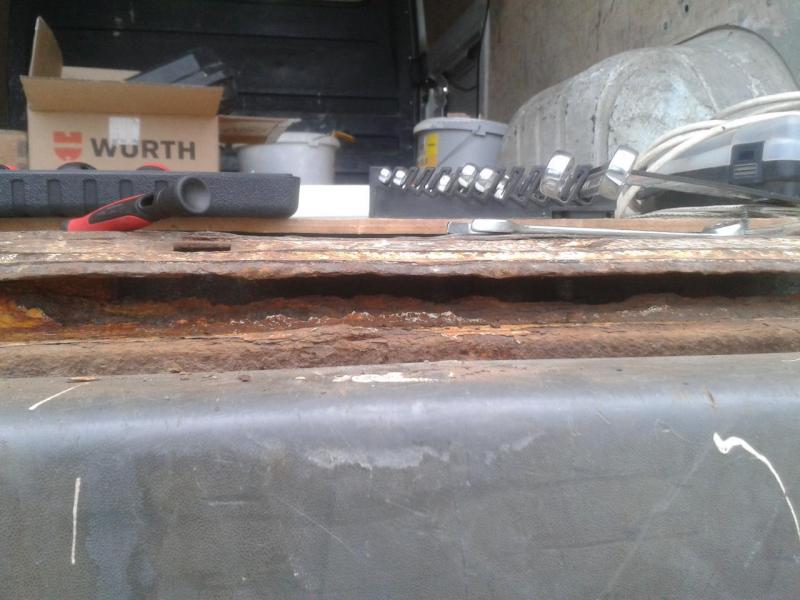

Heute ist mir aufgefallen das an meinem Sprinter Baujahr 2001 unter denn Hecktüren irgendetwas loses ist, dachte es wäre ein Kabel aber dafür hatte es zu scharfe Kanten. Also hab ich die Dichtung und die Stoßstange abgemacht um zu sehen was das ist. Kaum mache ich die Dichtung ab Pröckelt mir schon ein Haufen Rost entgegen. Guck ich hinter die Dichtung und sehe das dort ein Riesen Rostloch ist. Man kann in durch das Loch die Stange für das Ersatzrad sehen. Da ich nicht weis wie ich ein Foto auf die Max. mögliche Größe hier im Forum mache kann ich leider kein Bild senden. Meine Frage wäre, kann man dieses Loch schweißen und was würde das Kosten? Lohnt es sich das Loch noch zu schweißen oder würde es eh wieder an einer anderen Stelle unter den Hecktüren durchrosten?

Suche lieber erstmal das ganze Auto nach weiteren Roststellen und -Löchern ab. Seitenschweller, unter den Einstiegen der vorderen Türen, an den Ecken der Schiebetür... Vermutlich wird das Loch an der Hecktür nicht das einzigste sein. Dann kannst du abschätzen, ob es sich lohnt, das Loch hinten anzugehen.
Meine Einschätzung ist, daß sich solche Rostreparaturen nur lohnen, wenn man sie selbst macht. Mit dem Geld für die Werkstatt könntest du dir stattdessen ein deutlich ein neueres Auto kaufen.

Ob es sich lohnt, musst du entscheiden. Basierend darauf, wie ist die Gesamtsubstanz, wer schweisst es? Du selbst oder eine Werkstatt.
Sicherlich wird es auch an einer anderen Stelle wieder durchrosten. Nur wann. Das alte Blech wird soweit ausgetrennt bis gutes Blech kommt. Dann neues rein, rostschutz und Lack - fertig.
Würde wg. Ca. 300.- EUR kein neuen Sprinter kaufen.

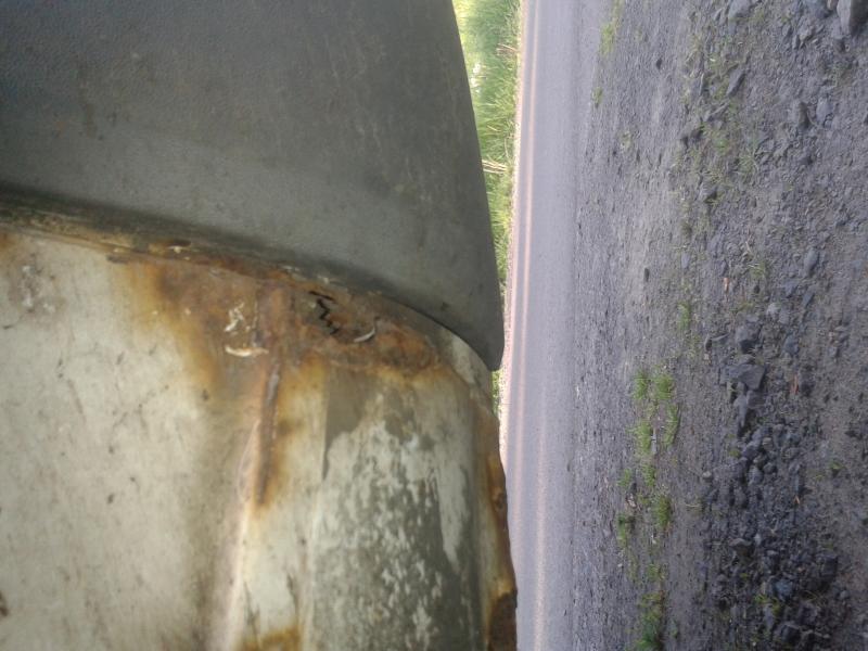

Ich habe mich jetzt mal an meinem Sprinter ein bisschen umgesehen und noch mehr Rost löcher gefunden. Eins ist Hinten Links am Schweller bei der Stoßstange und eins ist in der Mitte des Linken Schwellers. Und natürlich das Loch unter den Hecktüren. Zwei befinden sich auch im Innenraum, diese sind aber nicht so schlimm da ja dort nicht so viel Wasser und Salz dran kommt, nur frage ich mich wie die Hecktür innen unter dem Fenster schneller durchrosten kann wie z.B. ein Schweller. Schweißen kann ich nicht selber, da ich erstens nicht weiß wie das geht und zweitens kein Schweißgerät habe.
Vorletztes Jahr musste die Fahrertür unten geschweißt werden, Schweller hinten links hinter dem Radkasten, Schweller hinten Rechts hinter dem Radkasten und Schweller unter der Schiebetür. Da ich dieses Jahr zum TÜV muss vermute ich das der TÜV die Löcher wie das letzte Mal bemängelt. De Beifahrertür muss vermutlich auch Geschweißt werden da sie jetzt ungefähr so aussieht wie die Fahrertür vor 2 Jahren. Einen neuen Sprinter möchte ich mir eigentlich nicht kaufen da ich schon so viel mit ihm erlebt habe und er mir immer treu war. Also kann man die Stelle unter der Hecktür schweißen lassen? Bei denn Schweller geht das, das weis ich, nur da unter denn Hecktüren so wenig platz bei der Dichtung ist war ich mir Unsicher.

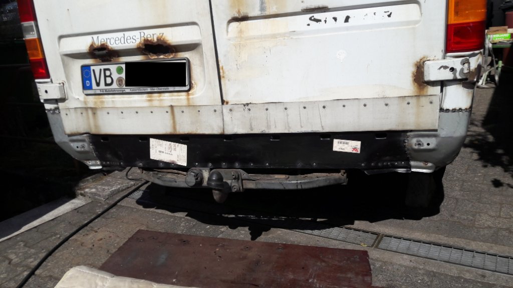

Das Blech gibt es preisgünstig als Reparaturblech, dass Einschweißen ist nicht schlimm.
Ich hab alles was man für solch eine Reparatur benötigt, wohne jedoch an der dänischen Grenze.
Mein 2002 er LT sieht noch top aus, hat immer in einer gut durchlüfteten Halle gestanden.
In dem Bereich des Heckabschlussbleches sammelt sich sehr viel Sand und sonstiger Dreck. Hier habe ich sehr lange mit Druckluft alles herausgepustet bis nichts mehr herauskam. Dann alle Holräume sehr sorgfältig mit Holhlraumwachs ( Vaselinemischung ) konserviert. Der Erstbesitzter hatte dieses schon bei dem Fahrzeug als Neuwagen durchführen lassen. Eventuell steht der Kasten deshalb noch so gut da.

wenn ich mir die Bilder deines Sprinters so ansehe, wird dir wohl niemand "gegen einen kleinen Obolus Schweißarbeiten" machen
Da hast du ein ganzes Stück Arbeit vor dir ...
