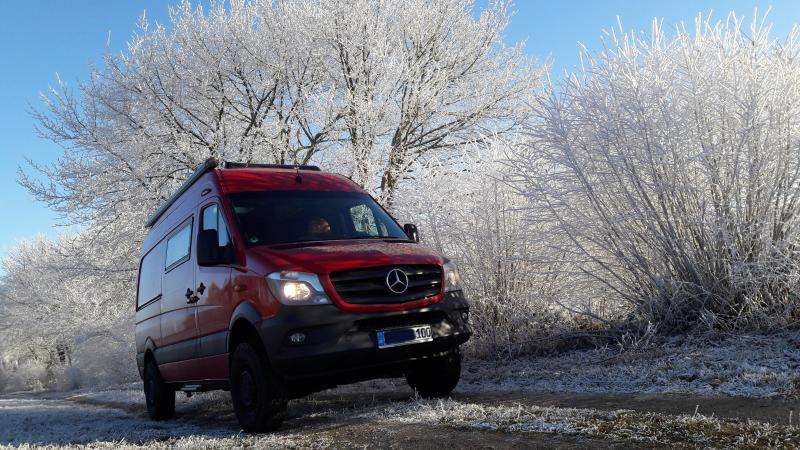

Also, nix mit Drehorgel.
Wenn MB nicht seit Oktober letzten Jahres (unser Produktionsdatum) schon wieder neue Getriebe einbaut,
läuft Dein 316er mit der 4.1xx Achse bei 100 genau mit 1900 Umdrehungen, so wie meiner. :mrgreen:
Das heisst für mich Autobahngeschwindigkeit 110 entspricht ca. 2100 U.
Ich habe es heute extra noch mal getestet.
Ich nehme mal an, mein Verbrauch im Urlaub von größtenteils unter 10L/100 bei knapp 3,5t spiegelt sich da wieder.
Ich fahre aber sehr viel mit Tempomat, bestimmt 50-60%, was viel bringt. Mit dem Fuß bekommt man das nie hin.
Hat sich in den letzten 30 Jahren (vorher gabs sowas in meiner Preisklasse noch nicht) bei all meinen Fahrzeugen bestätigt.
Übrigens ich wohne in den Bergen. d.h. direkt vor der Haustür 11% Steigung und nach 80m exakt 20% Steigung mit 90° Kurve, mancher Fischkopp ist da schon mal verzweifelt. Aber mit dieser Hinterradübersetzung, den großen Reifen und dem Gewicht kann man da "normalerweise" immer noch anfahren auch ohne Berganfahrhilfe (die hält das Fahrzeug schon nicht mehr). Trotzdem könnte die Reduktion kürzer sein, wenn man sie mal braucht.
War heute mal wieder in leichtem Gelände (überfrorene Wiesen mit gut 15% Steigung) geil....
