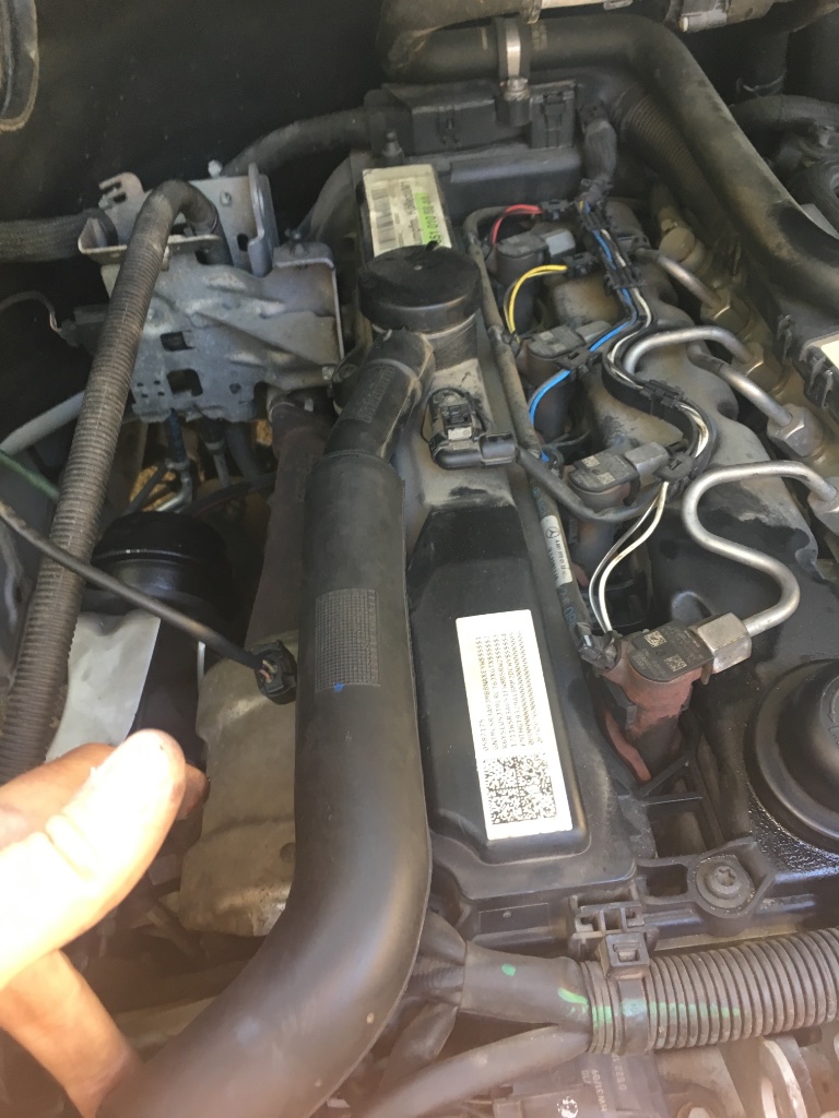

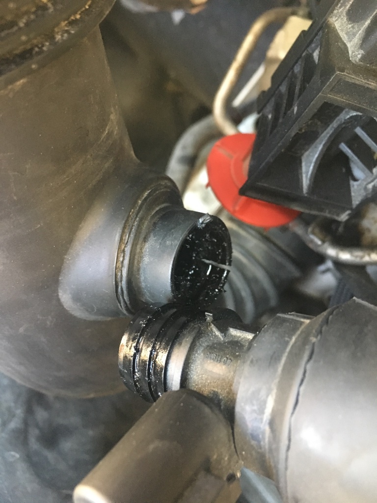

Hab mal die Abdeckung entfernt und mir mal die Schläuche angeschaut.
Zwei Fragen! Bei der Leitung zwischen Motor und Ladeluftschlauch ist in der Verbindung n Riss... Möglicher Fehler? Bzw. muss das so ölig sein?
Dann hab ich mir mal die Druckdosen angeschaut. Die Unterdruckdose vom Wastegate kann ich sowie die Unterdruckdose von der LRK einfach manuell am Steller bewegen.
Im Leerlauf lässt sich die Unterdruckdose vom LRK mit ein bisschen Kraft bewegen. Klemm ich manuell den Schlauch, der zur Dose führt ab bekomm ich nichts mehr geschoben. Also Funktioniert da der Unterdruck ganz gut. Müsste das nicht der Normalzustand auch im Leerlauf sein?
https://www.dropbox.com/s/s1ugmqool9j6t ... 4.mov?dl=0
Bei der Dose vom Wastegate kann ich im Leerlauf nichts bewegen. Da scheint der Unterdruck groß genug zu sein.
L2T 316 CDI 2011 4x4 L2H2

mplnck hat geschrieben: 23 Mai 2018 17:08Zwei Fragen! Bei der Leitung zwischen Motor und Ladeluftschlauch ist in der Verbindung n Riss... Möglicher Fehler?
Eher nicht, denn der hier genannte Ladeluftschlauch liegt auf der Saugseite des Turboladers?
mplnck hat geschrieben: 23 Mai 2018 17:08Bzw. muss das so ölig sein?
Ja, denn dies ist die Entlüftung für das Kurbelgehäuse. Dort ist die Luft mit Öldämpfen durchsetzt, welches sich an den Innenseiten der Schläuche absetzt.
mplnck (24 Mai 2018 15:08)

Vanagaudi hat geschrieben: 24 Mai 2018 14:23
Okay :) Danke. Ja genau ist die ansaugseite.
