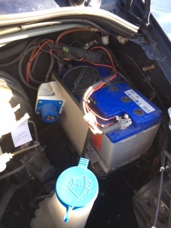

Nightliner hat geschrieben: 14 Feb 2018 22:53 Ich hab das Kabel vorn im Motorraum verlegt. Ich wollte nicht noch ein Loch machen.
So habe ich das gelöst
Folgende Benutzer bedankten sich beim Autor Bandbus 216 für den Beitrag:
Nightliner (23 Feb 2018 21:43)
