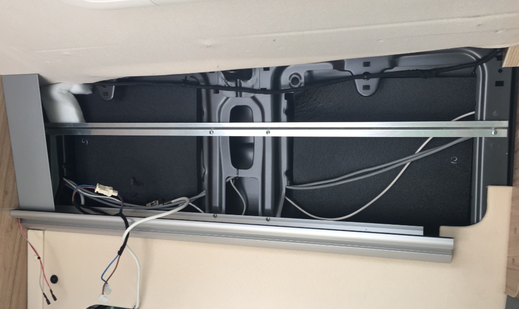

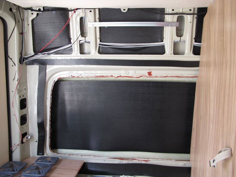

Die meisten Holmen liegen nicht an, aber sind mit einige mm dicken Streiff Masse verklebt an das Aussenblech.Vagabundo hat geschrieben: 06 Jul 2018 16:38 Was mich bei den Bildern wundertist, daß keiner der Holme richtig gedämmt ist. So kommt es zu Kältebrücken und Feuchtigkeit.

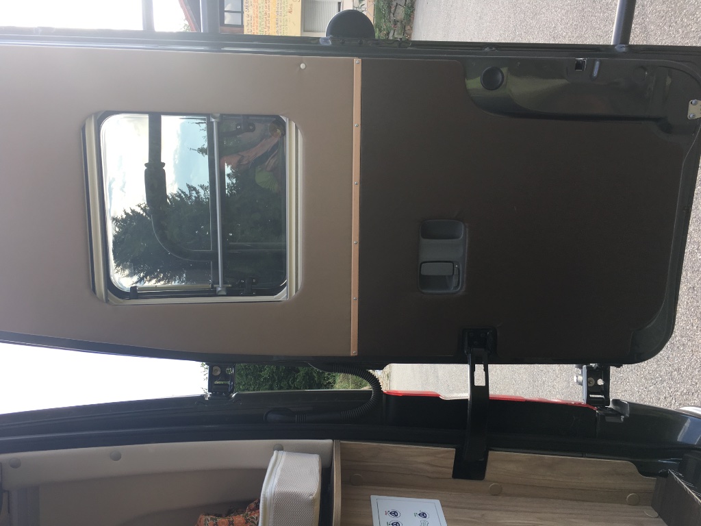

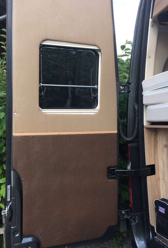

Hallo Bagu,
was hast Du an den hinteren Türen geändert?
Uns war der Bezugsstoff zu hell und darum zu schmutzanfällig.
Haben darum die Türverkleidung mit Kunstleder verkleidet und das hat sich die letzten Touren bewährt. Ist aber noch nicht die optimalste Lösung, da bei Hitze das bei Beanspruchung für meinen Geschmack zu sehr dehnt. Darum bin ich auf der Suche nach einer Optimierung

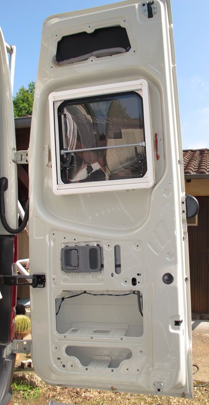

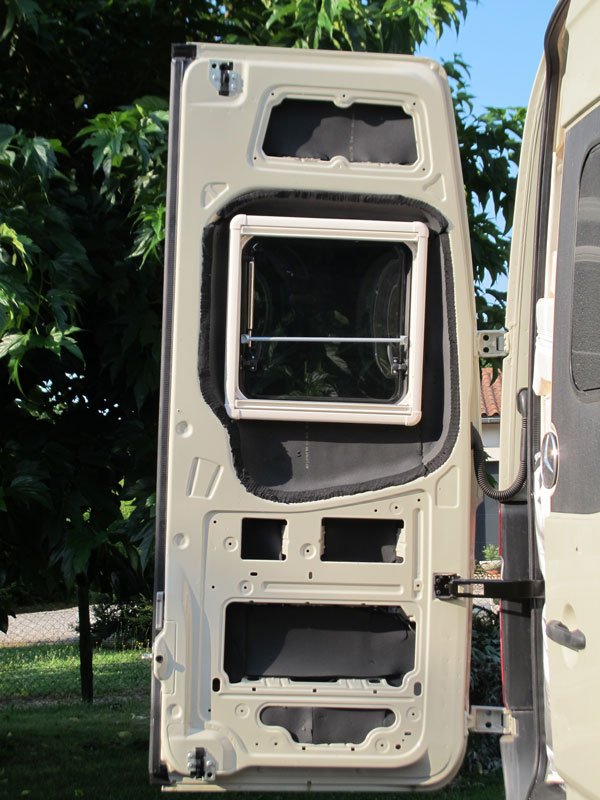

Hallo.

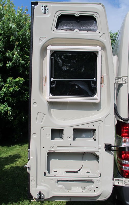

Zwischen den KS Umbau und den Wassertankumbau (Bett) is einen Filzstreif verklebt am Rand der Bettplatte. Ebenso zwischen die hintere Duchewand und das Bett.
Es wird schwer den Ursache der Knarzen zu finden. Vielleicht konnst du erstmal die Schrauben womit die Mobeln an Boden verschraub sind, nachziehen.

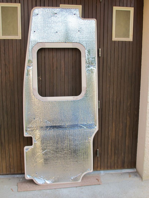

Die Hinteruren habe ich isoliert soweit das geht. Das ubrige nackische Eisen hatte ich lieber mit Filtz bedeckt.
Auch an die Schiebetur is viel zu gewinnen weil nur ins oberen Teil etwas Dammung verklebt ist.
Ich habe das alles angefangen da letzte Winter nachts ins Gebirge (Picos de Europa) die Dieselheitzung ausgefallen ist. Wir hatten so einen Gaslampe dabei und hatten erwartet davon noch etwas Warme zu bekommen. Die Lampe hat tatsachlich viel Warme abgegeben, aber das Fahrzeug konnte es nicht festhalten.
Die durch Hymer gefordere Wintertauchlichkeit stimmt nur mit die Heitzung auf max., wenn es richtig Kalt is. Uberigens keine Ausnahme im Winter.

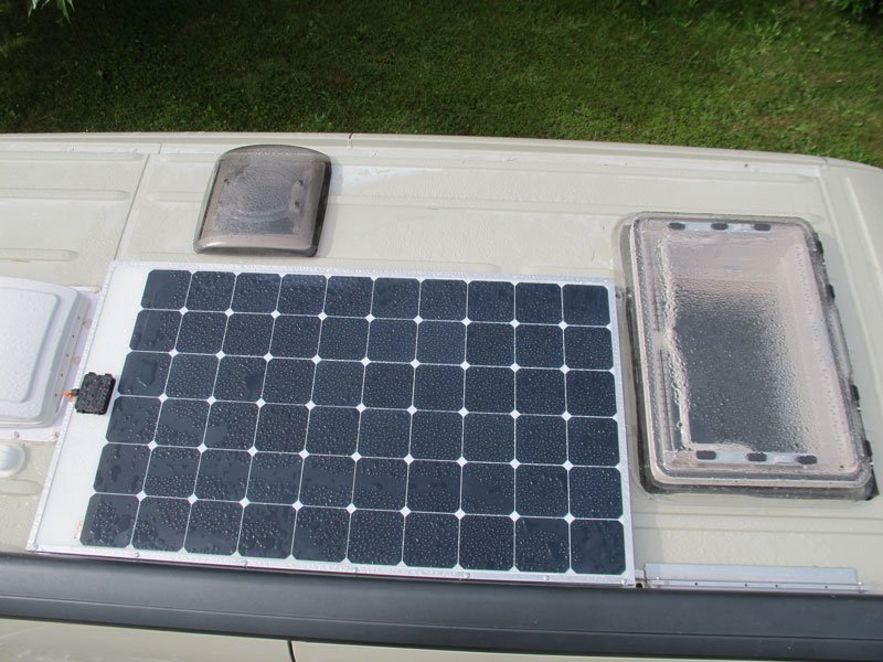

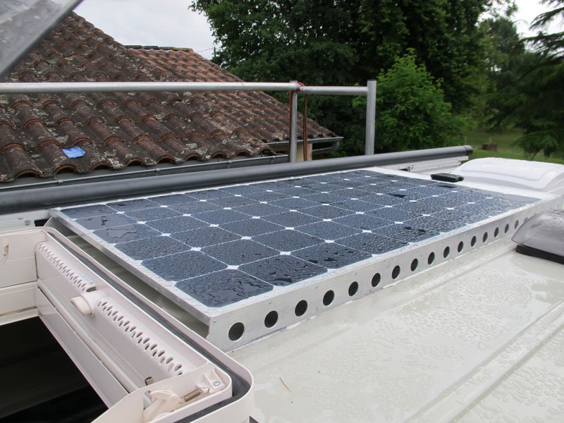

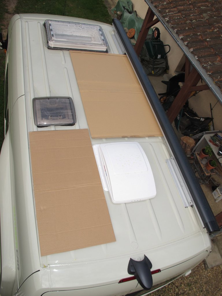

Einen weiteres Projekt.
Ich konnte das Modul nicht quer direkt aufs Dach kleben wegem Schatten der Markize.
Das Panel sollte 220W abgeben, aber mehr als 170W habe ich nicht bekommen.
Beim Sonne bewegt es rundum 140W.
Ohne die Maxxfan (Schatte) konnte da hinten quer noch einen 115W Flexmodule verklebt werden.
Es geht auch hinter die Duscheheki, aber dann muss ich die Ecken der beiden Modulen etwas einschneiden.
Beim den Karton Probeaussellung ist zu sehen das den grosse Module etwas unter den Markieze geschoben ist.

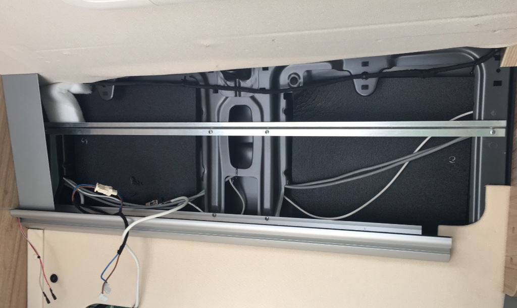

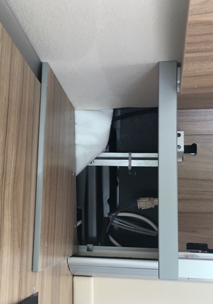

@Bagu, OM18: habt ihr jeweils TV bzw. die TV-Vorrüstung verbaut? Bei mir sieht der Bereich beim vorderen Hängeschrank anders aus (ohne den großen Blechwinkel im Bereich der Nasszelle).

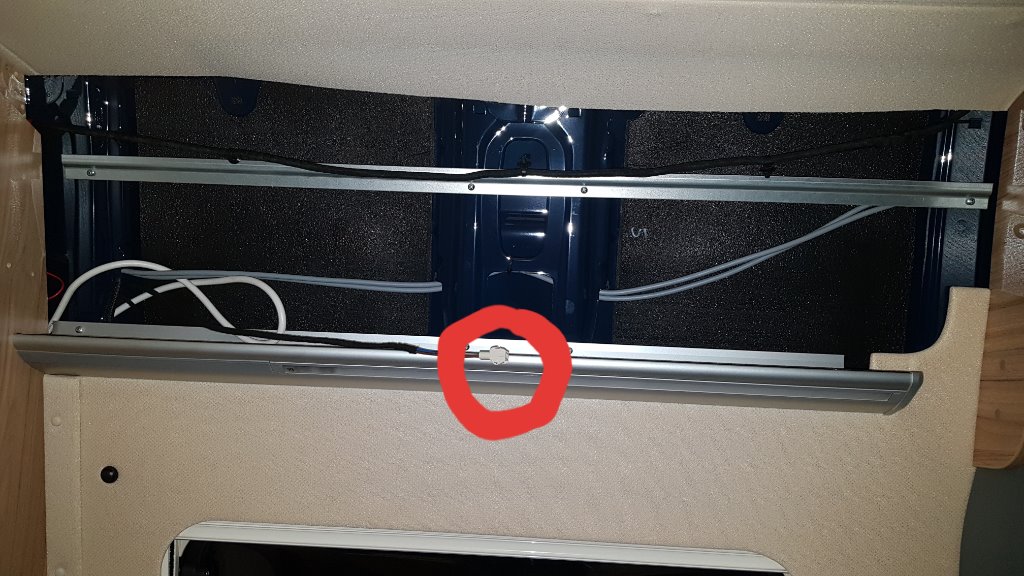

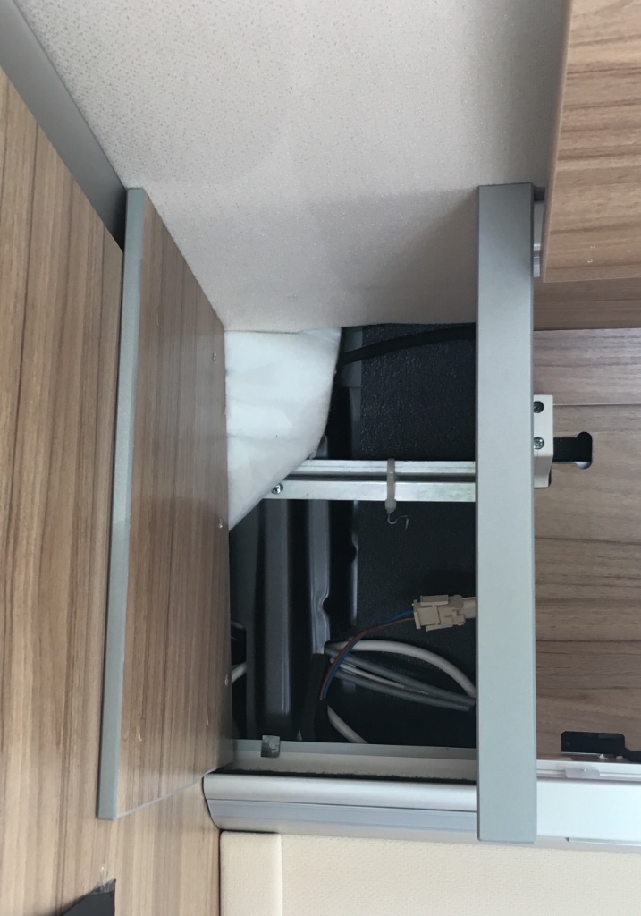

Und noch eine Frage: nach Demontage des vorderen Hängeschrankes ist mir ein loser Stecker aufgefallen (siehe Bild). Weiß jemand ob der zum MB-Kabelbaum oder Hymer-Kabelbaum gehört? Eine Ahnung wofür der ist? (SAT-, Solar-Vorrüstung ist nicht verbaut bzw. nicht mitbestellt worden). Schöne Grüße

Wegen dem Stecker.
Der sieht aus wie mein Stecker(siehe Bild) an dem die Stromsteckdose des TV-Anschlusses dran hängt.
