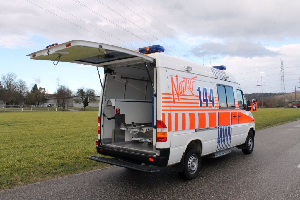

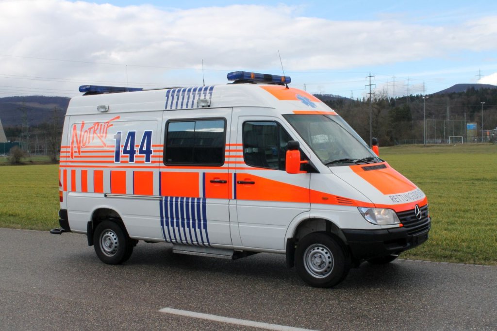

Mir wurde ein Krankenwagen angeboten.
Guter Zustand ohne Rost. 16000€
Wäre das ein Kompromiss?

4x4 Krankenwagen mit 96tkm in 15 Jahren
96tkm wären m.E. mit einem Krankenwagen in 15 Jahren unrealistisch ./. 496tkm hingegen nicht ungewöhnlich. :shock: :o
Mit der FIN (Fahrgestellnummer) beim Freundlichen durchgeführte/hinterlegte Services/Reparaturen checken :!:
Voll-Luftfederung inkl. Absenkfunktion im Stand, oder lediglich Zusatz-Luftfederung :?:

Rosi hat geschrieben: 06 Aug 2018 12:30 96tkm wären m.E. mit einem Krankenwagen in 15 Jahren unrealistisch ./. 496tkm hingegen nicht ungewöhnlich. :shock: :o
Sehe ich nicht so, es kommt auf die jeweiligen Einsatzanforderungen an, zudem ist die Schweiz kleiner und dabei dicht besiedelt. Da sind die Wege kürzer.
Euro 3 ist für ein Weltreisefahrzeug ziemlich gut, ich finde das Fahrzeug nicht blöd. In der Schweiz werden Behördenfahrzeuge meist extrem gut gewartet. Vermutlich war es immer bei der Larag ( Mercedes ) zum Service. Da müßte man die Historie eigentlich lückenlos bekommen.

Der Händler würde sich um ein Ausfuhrkennzeichen und um den Zoll kümmern.
Ich selbst hab einen C1, würde ihn aber trotzdem abraten lassen.
Einfuhr D ein Problem?
Rückbau Blaulicht /Funk etc problematisch?
Ansonsten finde ich das Fahrzeug und den Preis eigentlich ganz gut

Flex@travel9 hat geschrieben: 06 Aug 2018 23:09Kann eigentlich nicht sein 3600kg Leergewicht. Wo soll das herkommen?
Das ist ein Krankenwagen. Das Leergewicht ist "mit allem" inklusive der Standardbeladung, also mit dem ganzen Kram was die für den Krankentransport dabei haben. Deswegen brauchst du dir beim Umbau auf Wohnmobil keine Sorgen machen.
Flex@travel9 hat geschrieben: 06 Aug 2018 21:25Einfuhr D ein Problem?
Du solltest irgendwie an die COC-Papiere kommen. Am besten vorher abklären. Dann ist die Zulassung hier kein großes Problem mehr. Rückbau von Sonderlichtern und Funk auch kein Problem. Funkgerät demontieren und bei den Sonderlichtern reicht sogar abdecken.
