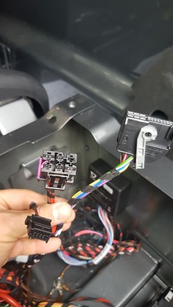

Hmmmm,
ich muss wohl ein paar Dinge revidieren!
Ich habe heute den Fahrersitz ausgebaut und einige Kabelsätze entdeckt die in der Konsole enden. Ohne den Sitz auszubauen konnte ich diese nicht sehen, weil sie unter den anderen Kabelsträngen lagen! Ich habe die Kamera-Anschlüsse und die E-Satzvorbereitung gefunden! Laut meinem Vertragshändler muss ich das Steuergerät Nr. A 167 900 25 04, den E-Satz A 907 540 00 66 einbauen. Der E-Satz den ich bereits habe und im Auto ist, ist wohl der Falsche!!!
Ärgerlich, dass ich da keine weiteren Infos in den Verkaufsportalen der Anbieter gefunden habe... Habe also doch noch Hoffnung, dass nicht alles verloren ist mit den deutschen OEM.
Grüße Chris
