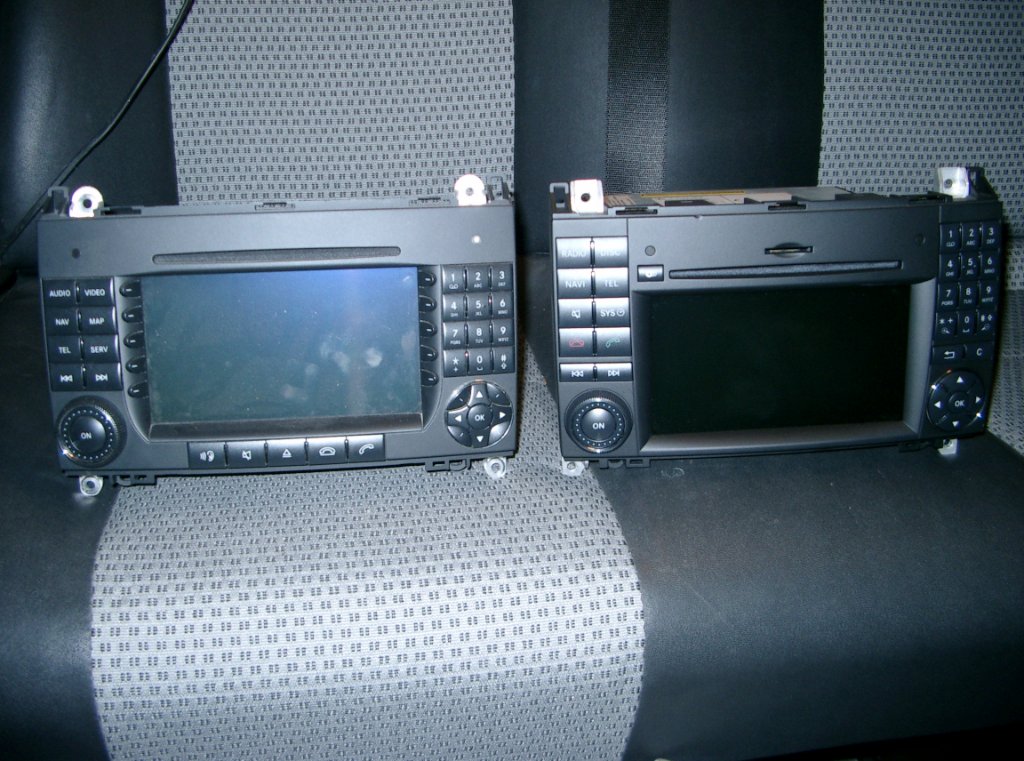

Das kann ich aber nicht so bestätigen, denn das Comand NTG lief ohne Code in meinem 2007er Sprinter, in dem original das APS darin war :!:

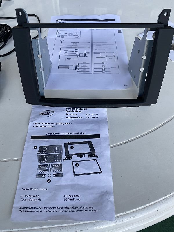

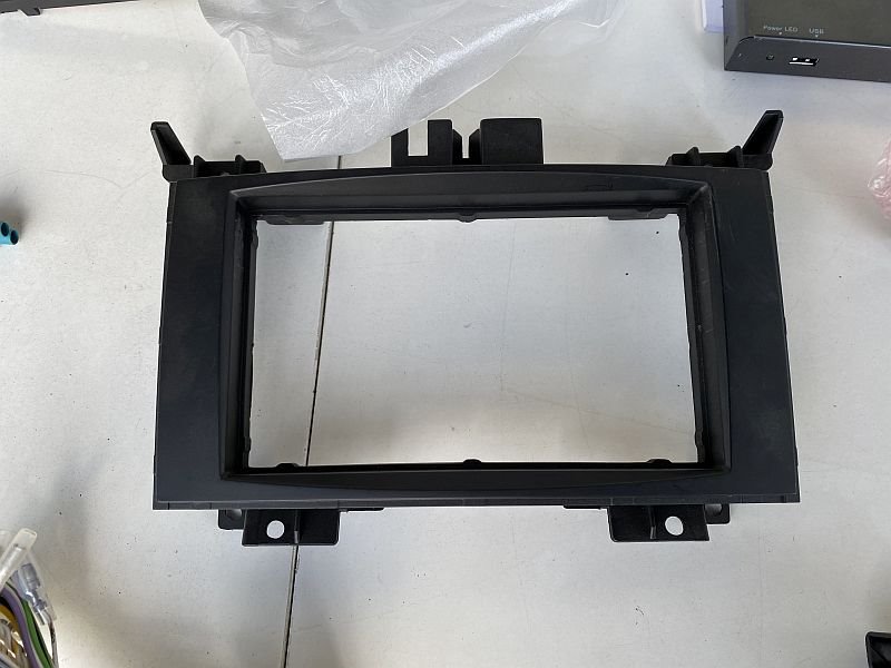

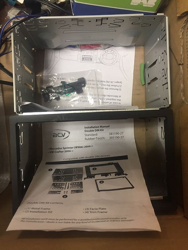

1 DIN ./: Doppel-DIN
Ich will/werde mein ALPINE Style X800D-S906 gegen das iLX-F903D ersetzen und suche dafür den 1 DIN-Schacht + Ablagefach, statt dem originalen Doppel-DIN. Ursprünglich war COMAND drin, ergo weiß ich gar nicht, wie 1 DIN im Sprinter sitzt/paßt.
