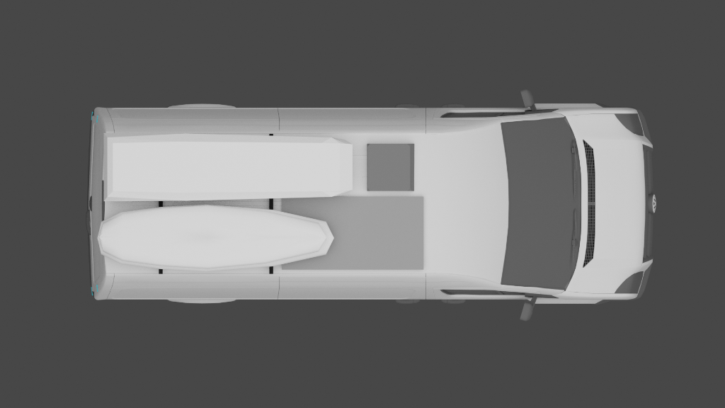

Auf den wirds jetzt wahrscheinlich rauslaufen. Kann man so wies aussieht auch noch beliebig erweitern zu einer Plattform.
Dachluke positionier ich dann ganz nach vorne in die Ecke. Dann ist sie auch direkt über dem Kochfeld und daneben passt irgendwann noch ein Solarmodul.
