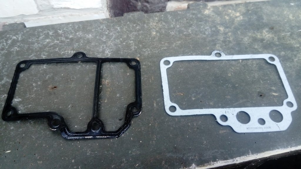

Hi Leute,
so nun endlich auseinander,ABER,die Dichtung sieht anders aus.
So wie ich das sehe,verbindet die Dichtung zwei Kreisläufe die vorher nicht verbunden waren.
Die Dichtung in der Mitte, der Längssteg wenn man so will, fehlt bei der neuen und die neue Verbindet die beiden unteren die vorher getrennt waren.
Ich hoffe ich habe einen Denkfehler,... Die Dichtung wurde nach Motorkennnummer bei VW bestellt.

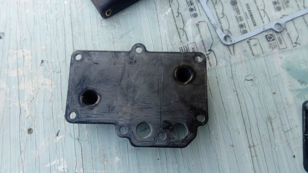

Re: Motor Ölt heftig
Undnoch 2 Bilder

Falsche Dichtung.
So war jetzt nochmal bei VW und die haben mir am PC gezeigt das die Dichtung "interpretiert" wurde, also angepasst auf mehrer Fahzeugtypen.
Der mitlere Duchtungssteg dient wohl nur der Stabilisierung der Dichtung, da die neue breiter und in sich stabiler ist, wird dieser Steg nicht mehr benötigt.

Das galube ich nicht!ElBarto87 hat geschrieben: 16 Dez 2019 16:07 So war jetzt nochmal bei VW und die haben mir am PC gezeigt das die Dichtung "interpretiert" wurde, also angepasst auf mehrer Fahzeugtypen.
Wollte dann noch einen aus der Werkstatt sprechen und der meinte auch das ist die richtige, er hatte sich wohl auch schonmal gewundert, aber passt so,..
Bin ja trotzdem skeptisch muss ich zugeben, aber wenn die das sagen,...
Werde das dann wohl morgen mal so wieder zusammenfriemeln.
Bei der alten Dichtung wurden die beiden Kammern voneinander getrennt und das hatte wohl seinen Sinn. Mit der neuen Dichtung sind die Kammern verbunden und das kann ich mir nicht als richtig vorstellen.
Möglicherweise wurden Dichtung susammen mit Deckel geändert aber einzeln macht das so keinen Sinn. Auf Deinen Bilder ist es nicht richtig zu erkennen, wenn Du aber mit der neuen Dichtung den Öl- mit dem Kühlmittelkreislauf verbindest hast Du ein ganz grosses Problem.

man beachte bei der neuen Dichtung nicht nur den fehlenden Steg; insbesondere die beiden großen Löcher würden mich richtig zweifeln lassen....da stimmt was nicht.

Moinsen,
das sehe ich ja grundlegend komplett genauso. Habe da nochmal drüber nachgedacht und werde das so nicht einbauen.
Die Trennung der Kammern wird seinen Grund haben. Öl und Kühlkreislauf. Bin ja nun kein Fachmann,aber das habe ich auch aufm ersten Blick gesehen.
In Kombination mit anderen Deckel,...ok das könnte sein,..hätte VW mir aber auch mal sagen können. Gerade wenn man da ein Problem anspricht.
Der neue Deckel müsste dann ja einen "Steg mit Dichtung haben",aber selbst dann sind mit der Dichtung die beien unteren Anschlüsse miteinander verbunden, die vorher durch die Kammern nicht verbunden waren.

Nochmal mit VW telefoniert, mit 2 Mitarbeitern,...
DIe Teilenummern die Benjamin am Anfang geschrieben hat, gibt es tatsächlich nicht mehr, wurden von VW erweitert bzw geändert auf die Teilenummer
062117070D. Und das System von VW zeigt auch nicht das manirgendwelche Teile dazu braucht durch die Änderung. Es gab wohl auch mal einen Dichtsatz für den Ölkühler, den gibt es auch nicht mehr.

Die alte Dichtung ist aus Metall, die neue scheint eine Art Kunststoff oder so zu sein.

So,erneut mit VW telefoniert, da ich nun den Wärmetauscher mit draußen habe. Vor lauter Öl und Dreck habe ich gar nicht gesehen das da noch eine Kante ist, an dem man weiter ein Teil abbauen kann.
Also WT draußen und siehe da, die neue Dichtung ist für den WT an den Motorblock.
Nun habe ich auch den Weg verstanden, den Öl und Kühlwassernehmen bei dem ganzen Aufbu.
Wenn ich die Dichung ohne Steg nehmen würde, würde das Öl einfach durch den Deckenl fließen ohne durch den WT zu gehen, also keine Kühlung. EIne Vermischung der Betriebsstoffe wäre also nicht gegeben, abertrotzdem recht fatal denke ich.
