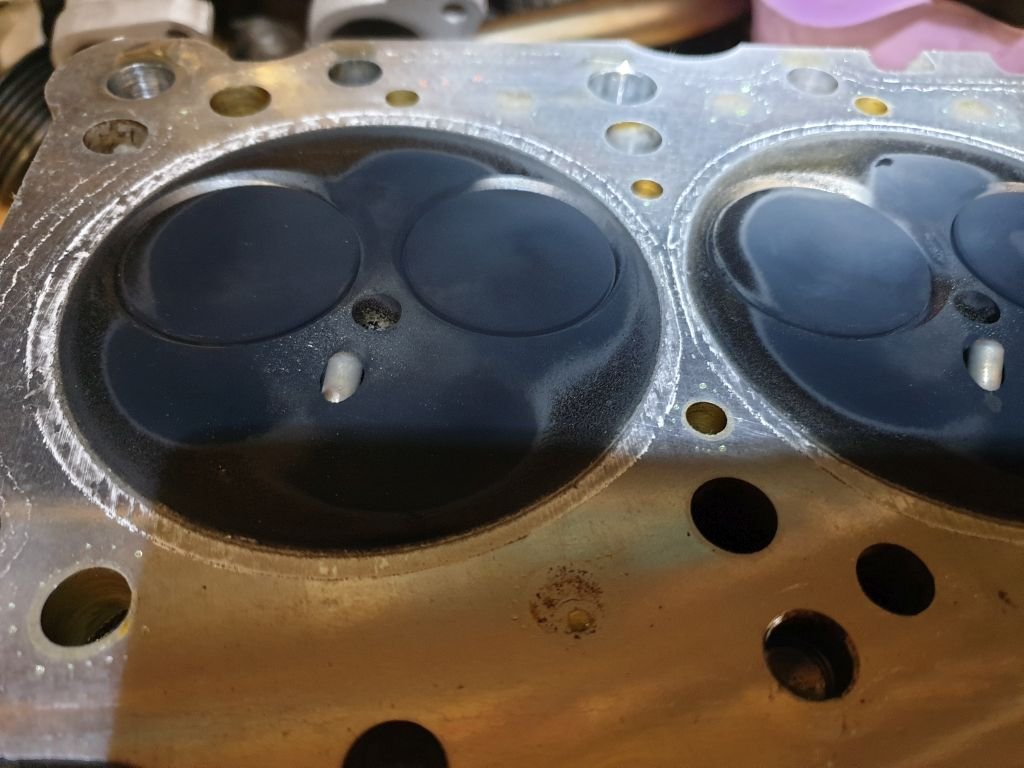

Leider haben wir den Motor wieder rausnehmen müssen.. Braucht erneut Öl.. Da muss etwas schief gegangen sein. Beim beschleunigen verbrennt er deutlich Öl, hab in kurzer Zeit schon was nachfüllen müssen.. Die Einlassventile sind ölfeucht im Einlasskanal..!? Ansaugkrümmer ist aber trocken von innen.. Die Ladeluftschläuche ebenso, von der Seite kommt nichts. Können eigentlich nur die Schaftdichtungen/Ventilführungen sein. Schaftdichtungen sind natürlich neu gekommen(Elring), Ventilführungen fand ich eigentlich noch OK.
Dann muss der Kopf wohl doch zum Instandsetzer..

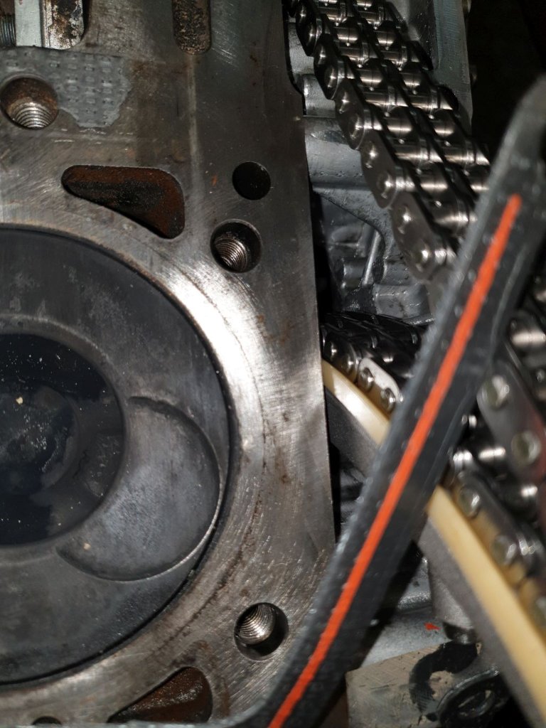

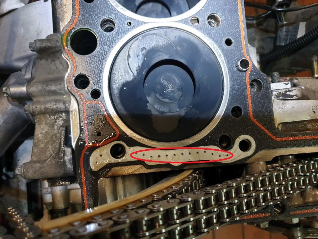

Die Durchführung des Öls in richtung ZK sieht auf dem Bild aber sehr komisch aus.
Re: Ölverbrauch 5L/100KM und Geräusch Öleinfülldeckel 310
Beitrag von Gelöschter User »
v-dulli hat geschrieben: 09 Feb 2020 17:25 Die Durchführung des Öls in richtung ZK sieht auf dem Bild aber sehr komisch aus.
Wo sind die denn?
LG Martin
Beiträge: 6717
Gelöschter User hat geschrieben: 09 Feb 2020 17:32
Wo sind die denn?
LG Martin
Sind die nicht ein bisschen klein?
Beiträge: 6717
Gelöschter User hat geschrieben: 09 Feb 2020 17:40 Sind die nicht ein bisschen klein?
In Anbetracht der Tatsache dass der ZK nur ein Loch hat, siehe Abdruck auf der Dichtung, könnte man durchaus auf diese Vermutung kommen.

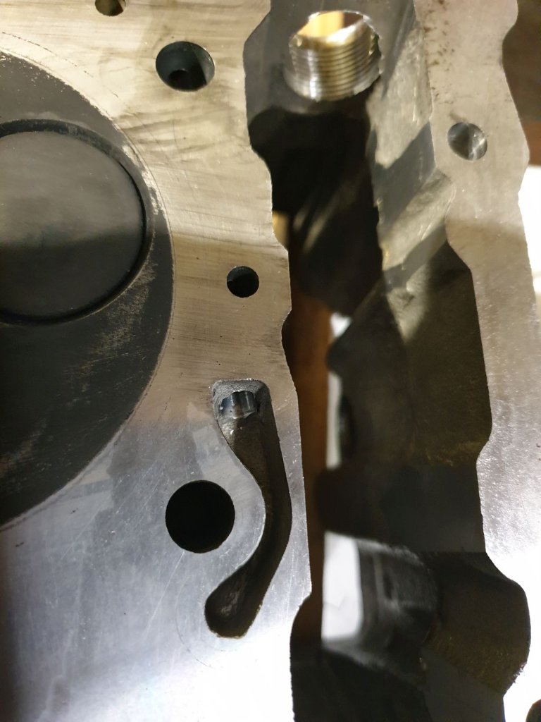

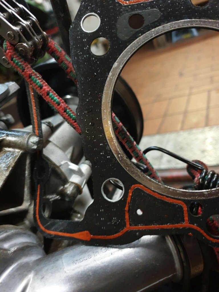

Hier ein paar Bilder von der Dichtung und den Bohrungen.. denke mal das ist richtig so, bzw weiß ich überhaupt nicht was die kleinen Bohrungen sollen..
