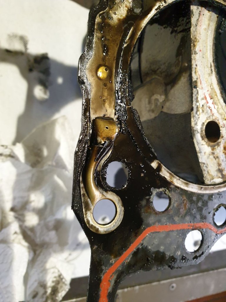

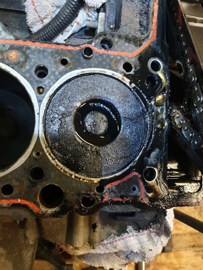

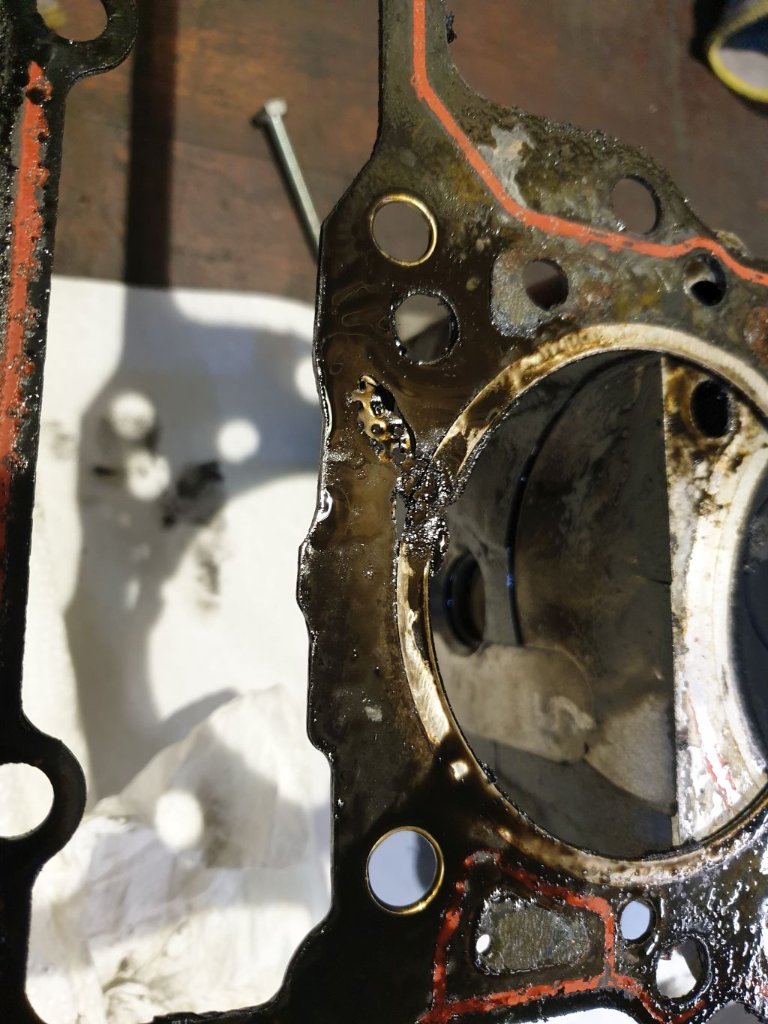

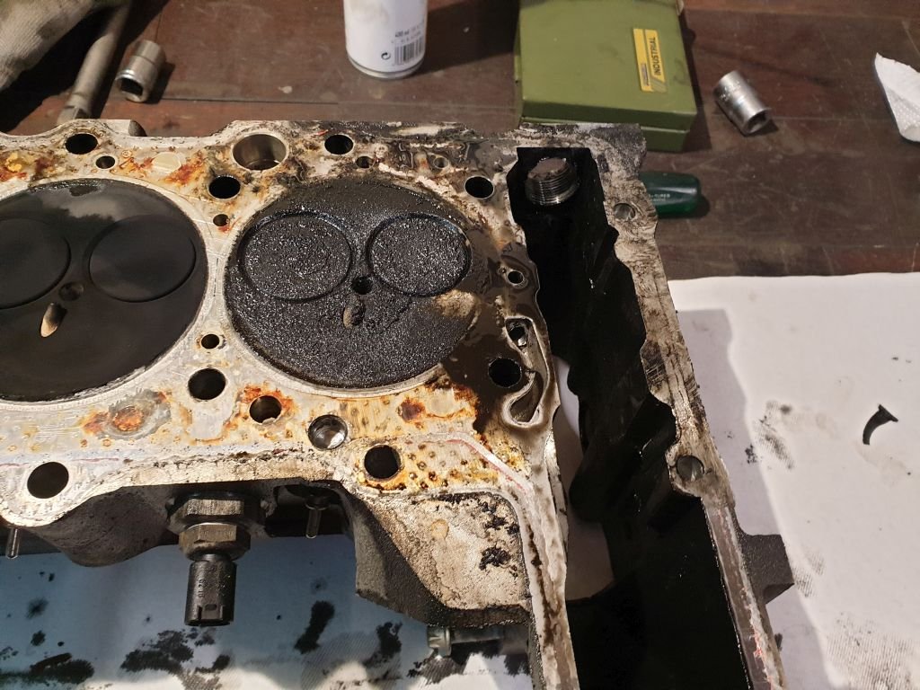

So, .. Motor ist doch raus, so können wir alles mal durchschauen und wenn nötig abdichten/tauschen wenn wir eh schon mal dabei sind..
Kopfdichtung ist am ersten Zylinder Richtung Ölkanal durchgeknallt wie v-dulli es schon beschrieben hat.
LG Christian

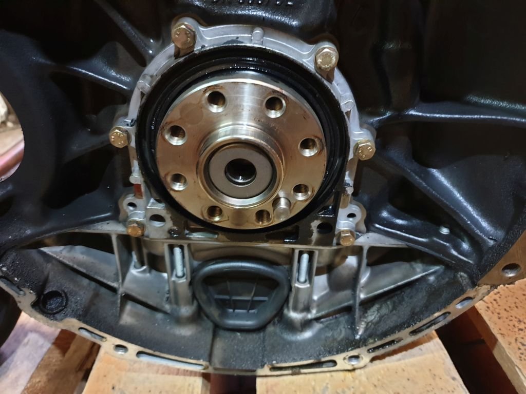

hier noch ein paar Bilder.. und sagt mal.. Gehört der WD nicht anders herum?
LG Christian

Re: Ölverbrauch 5L/100KM und Geräusch Öleinfülldeckel 310
Hier noch ein paar Bilder..
Danke für die interessanten Bilder. Ich drücke dir die Daumen, dass es mit einer neuen Dichtung getan ist, und nicht noch irgendwo ein Riss auffällt.
wenn ich das richtig sehe (ist alles ein bißchen schwarz) würde ich mal sagen ja er gehört anders herum,
die Feder über der Dichtlippe muss innen zum Öl/Inneren des Motors liegen, jedenfalls bei meinem 3,0Ltr. Sechszylinder den hier stehen habe ist das so, sieht sonst so ähnlich aus.
so sollte es aussehen W126 Motor:
Hmm,
Ja, so kenne ich das eigentlich auch nur.. die offene Seite vom Wellendichtring zum Öl hin..
Hier ist es anders rum, offene Seite zum Getriebe..
Muss ich mal schauen wo ich da Info‘s bekomme..
da hat definitiv Jemand rumgebastelt der keinen Plan hatte,
wenn du das Ersatzteil bei MB bestellst gibt es das auch mit dem Dichtringträger, da ist es dann richtig eingebaut.
Jo

Hallo an Alle,
Kurzes Update:
Der Dichtring war richtig Rum drin, die sehen etwas anders aus als ich das kannte.
Motor läuft wieder, nagelt aber doch ganz schön. Laut WIS muss der Förderbegin mit einem Handhelttester überprüft und eingestellt werden. Ich hab aber auch Videos gesehen wo das mit ner Messuhr gemacht wird!? Leider reicht mein russisch nicht aus um das zu verstehen.. hat jemand ne Idee wie das gehen könnte? Mein Delphi und xdiag kann leider nicht auf das Steuergerät zugreifen und eine Stardiagnose ist nicht in Reichweite..
VG Christian
