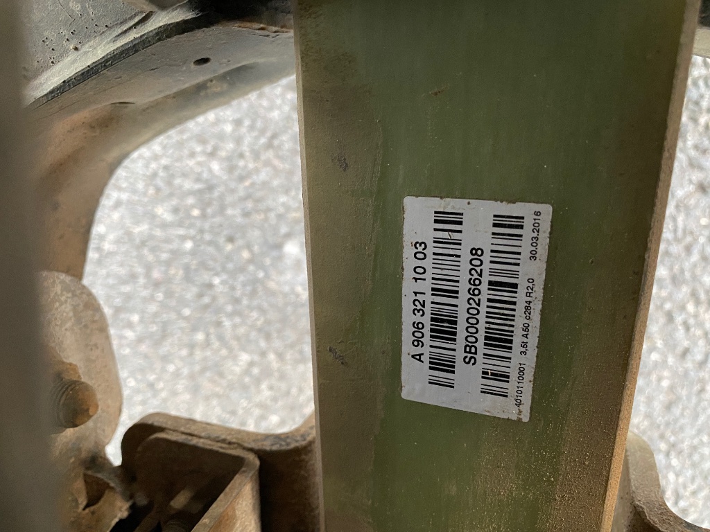

Habe aber nach einer kleinen Putzorgie jetzt doch eine Bezeichnung gefunden.
Dies ist sicherlich die originale und nicht von Iglhaut eingebaut denke ich da sie aus dem Jahr 2016 stammt, als ich den Wagen gekauft hatte. Kann mir jemand sagen wo ich genauen Daten über diese bei mir verbaute Querblattfeder bekommen kann?

Das steht ja sogar im Klartext auf dem Label drauf:SEF003 hat geschrieben: 17 Mai 2020 19:08Kann mir jemand sagen wo ich genauen Daten über diese bei mir verbaute Querblattfeder bekommen kann?
- A 906 321 1003 Blattfeder 3,5t +A50

Wann wurde das Fahrzeug denn von Igelhaut umgebaut? Interessehalber könnte man so eingrenzen seit wann sie vernünftige Federn einbauen die ja nun möglicherweise garnicht mehr brechen.SEF003 hat geschrieben: 17 Mai 2020 19:08 Hallo zusammen,
Ich warte noch auf eine Antwort von Iglhaut.
Dies ist sicherlich die originale und nicht von Iglhaut eingebaut denke ich da sie aus dem Jahr 2016 stammt, als ich den Wagen gekauft hatte. C4814C88-4C6B-41C6-A9A7-A05E13F020F3.jpeg

Die Querblattfeder die jetzt drin ist, wurde 2016 eingebaut, der Umbau war 2020 - das sollte also die vorherige Feder sein und Iglhaut hat nichts geändert. Was für mich erklärt, dass die jetzt ziemlich dicht an maximal eingefedert ist.
Nochmal die Frage; mit der 5t Feder wäre die VA weniger tief eingefedert im Normalzustand und der Wagen ein wenig höher vorne. Das Fahrverhalten wird dadurch sicherlich auch härter - aber hoffentlich nicht „beinhart“, oder????
