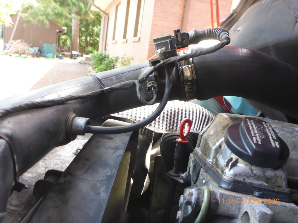

...so passt das zusammen. Ich hatte aus den Abbildungen im www. nun gedacht, der Sensor wird direkt am Ladedruckrohr montiert.
...da hat dann wohl jemand den kleinen Schlauch weg "optimiert" ;-)
Ein TD ohne Ladedruckanreicherung verbrennt zwar sehr sauber...hat aber auch nur wenig mehr Leistung als ein Sauger...da passt's mit den ärmlichen Fahrleistungsangaben.

Prima, das Schläuchlein habe ich ersetzt, Lufi und Dieselfilter ist auch neu. Probefahrt steht noch aus.
Kann ich an den Schlauch mittels T-Stück auch die Ladedruckanzeige anschließen ?
Re: 312D wenig Leistung
Beitrag von Gelöschter User »
Es sollte nichts dagenen sprechen - halte ich für eine gute Idee :wink:

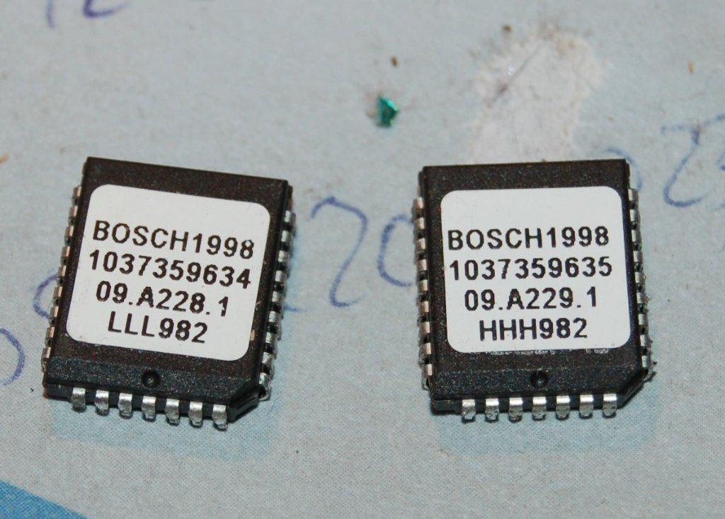

Maik80 hat geschrieben: 02 Jun 2020 19:11 Mal schauen wer noch Chiptuning anbietet (...)
Das hier habe ich mit meinem 412 vor neun Jahren mitgekauft. War wohl nie montiert, passt beim 412 auch gar nicht...
Du kannst ja mal googlen, ob die bei Dir passen.
