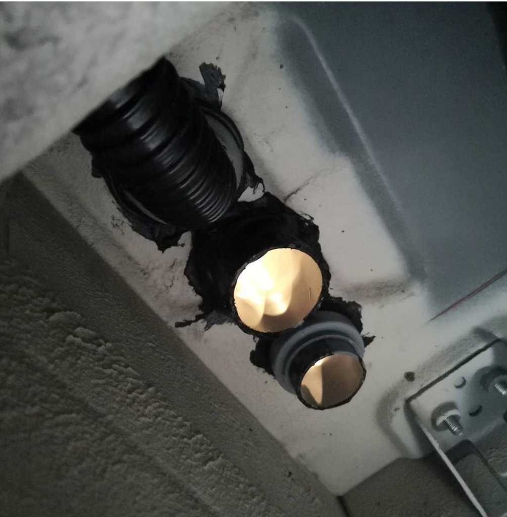

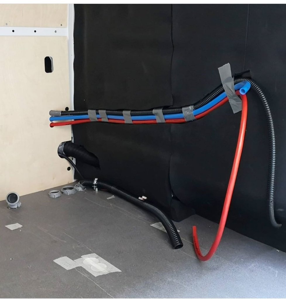

Löcher im Boden:
-Entlüftung Gas
-Abwasser Trockentrenntoilette
-Abluft Trockentrenntoilette
Dann noch Wasser/Abwasser für die Küche und unten der Warmluftschlauch der Standheizung um das Fahrerhaus zu wärmen.

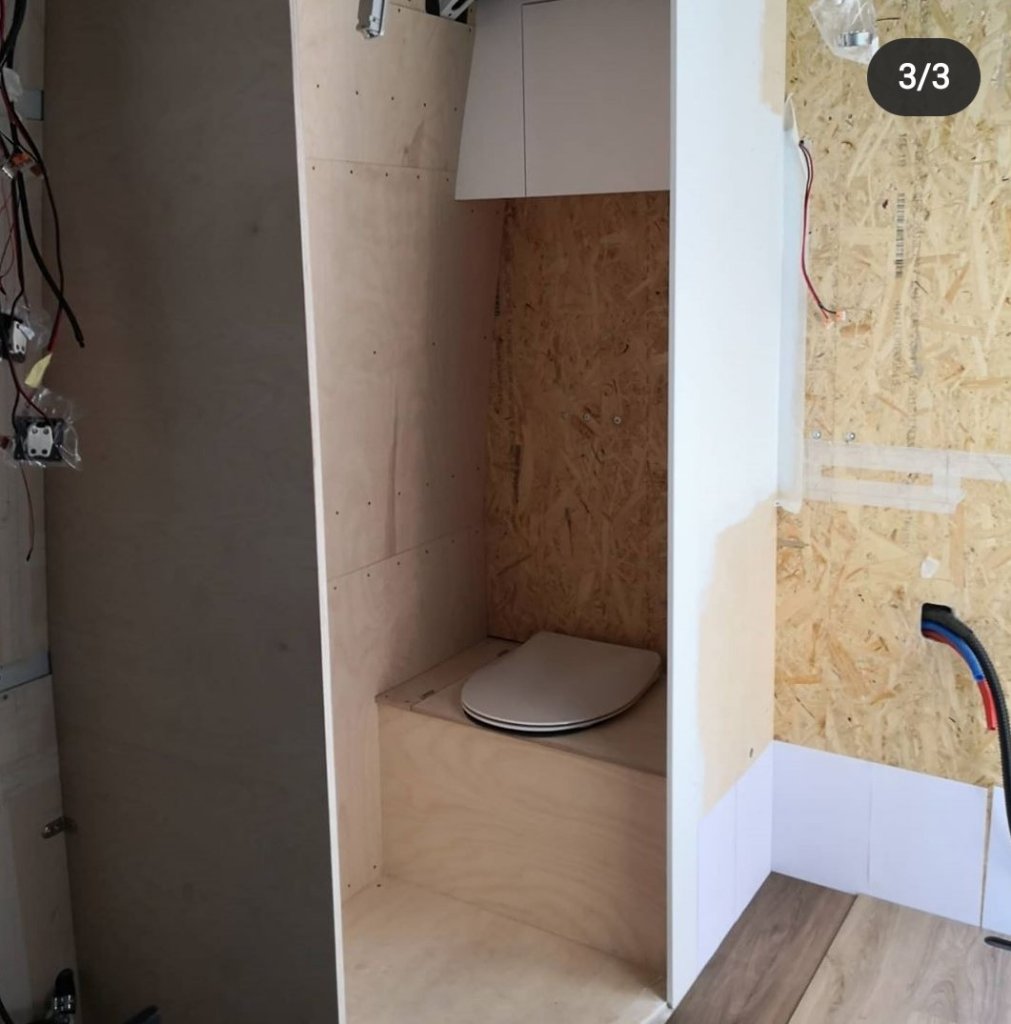

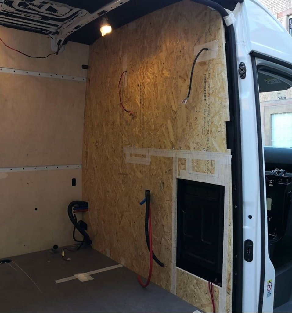

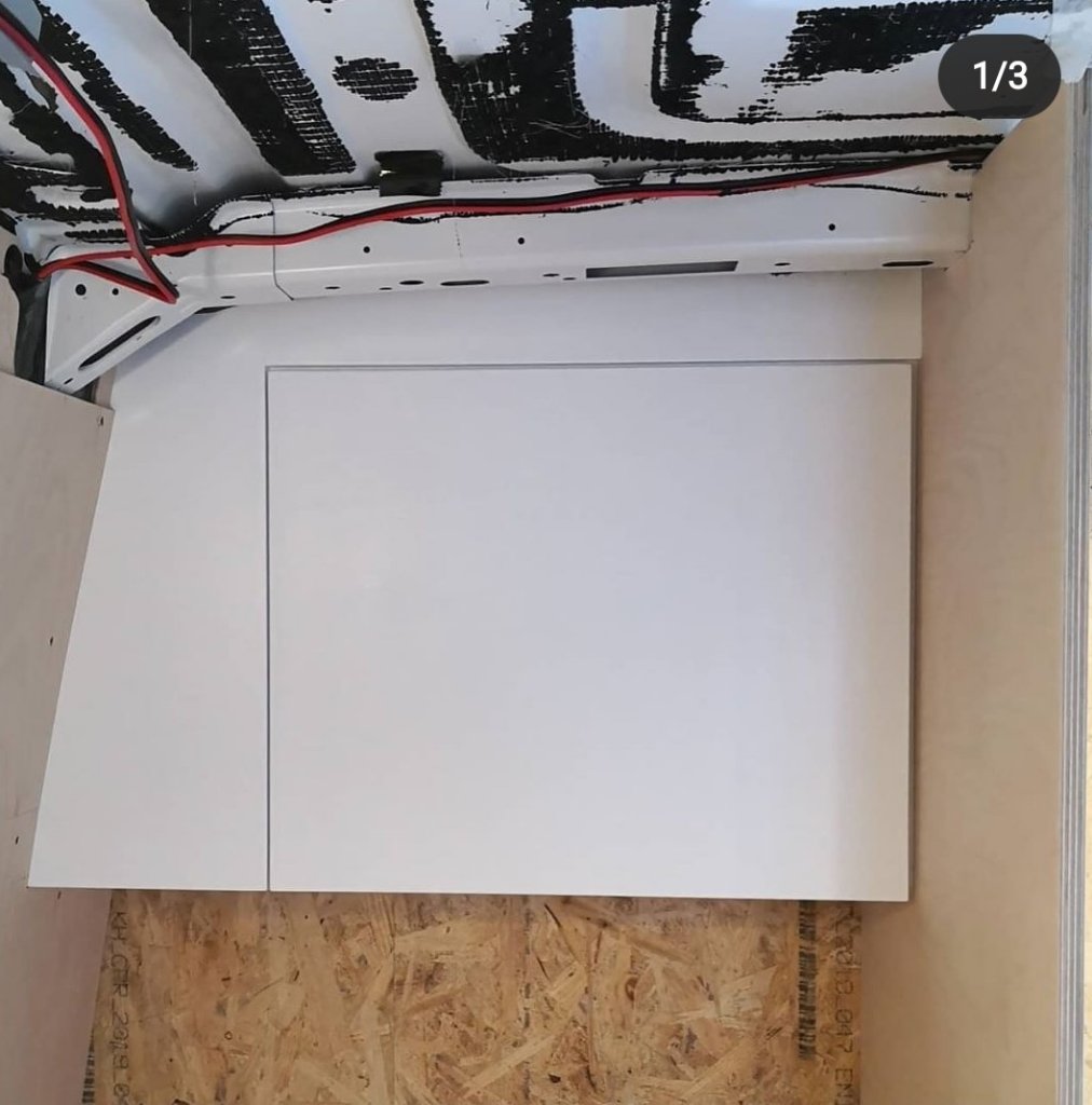

-Verkleidung der Trennwand
-Ausschnitt für den Kühlschrank um die Küchenzeile ein paar cm schmaler machen zu können
-12V und 230V für den Hängeschrank in der Küche

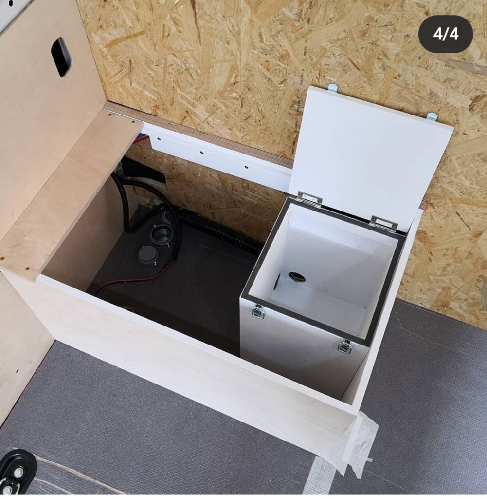

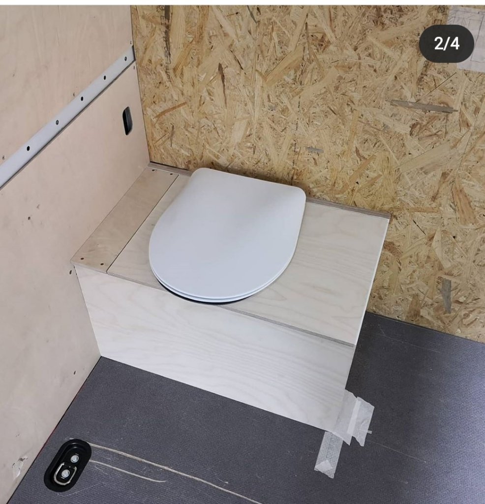

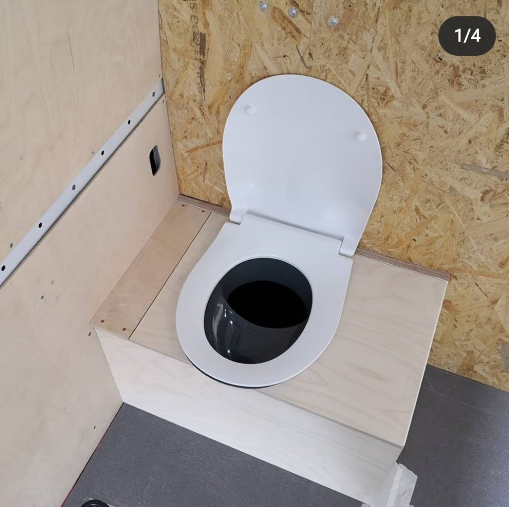

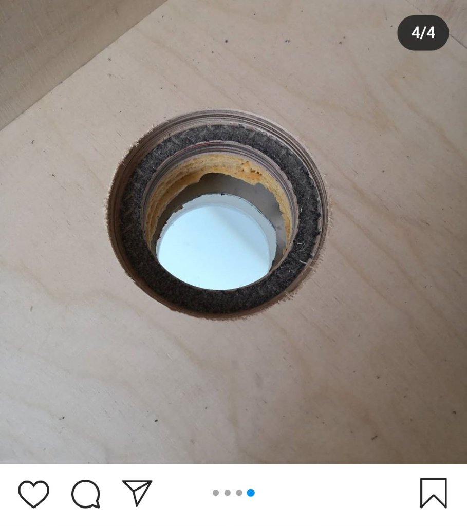

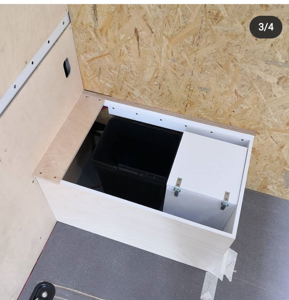

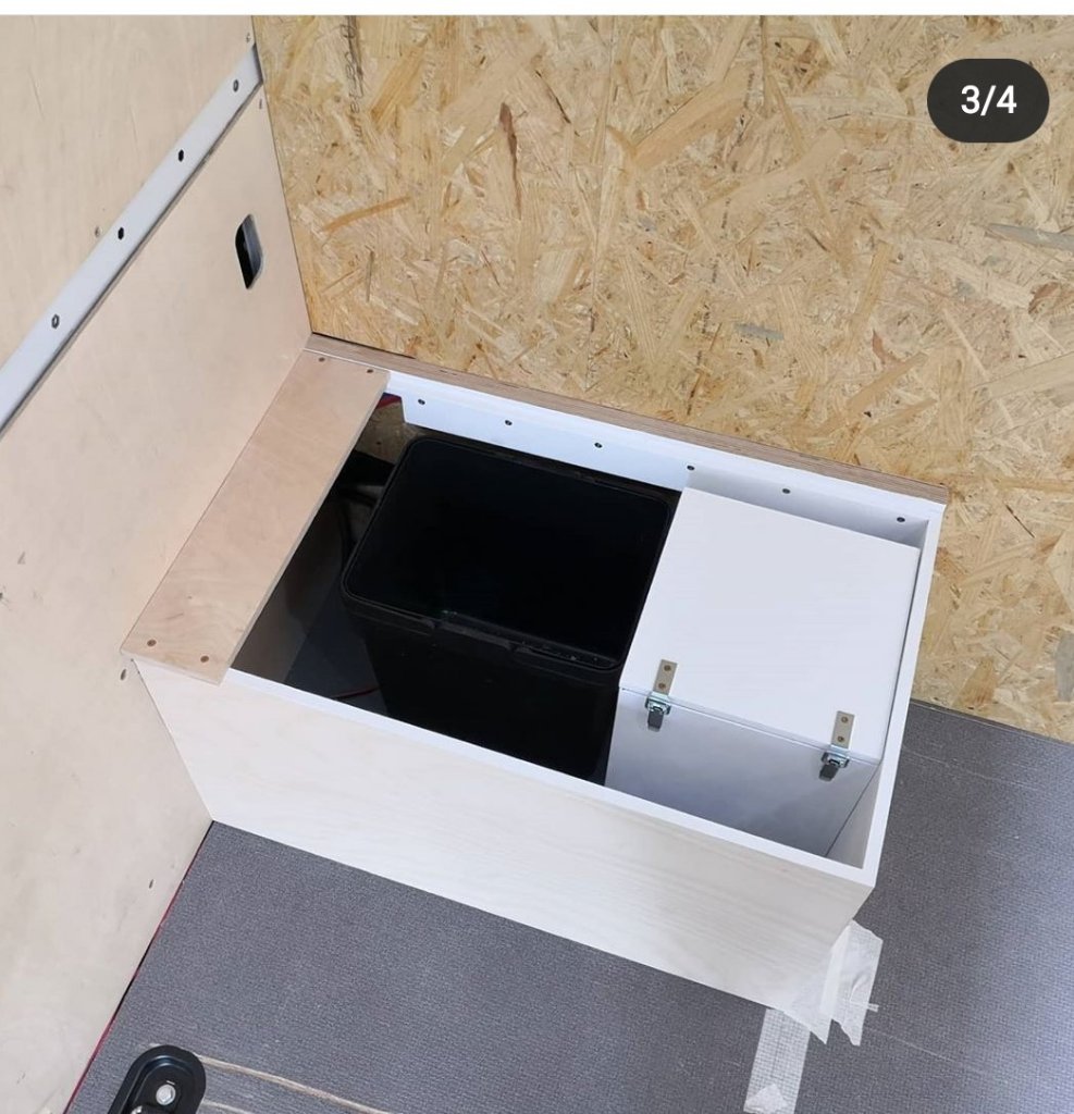

Trockentrenntoilette mit Gaskasten
Trenntoiletteneinsatz von trobolo
Lüfter noch nicht installiert - Mein Tipp: Noctua NF-A6x25 FLX
Ich habe noch nie einen so leisen 60mm Lüfter gehört, passt perfekt auf ein DN50 Rohr.
Gefällt mir besser als die größeren beQuiet Lüfter.

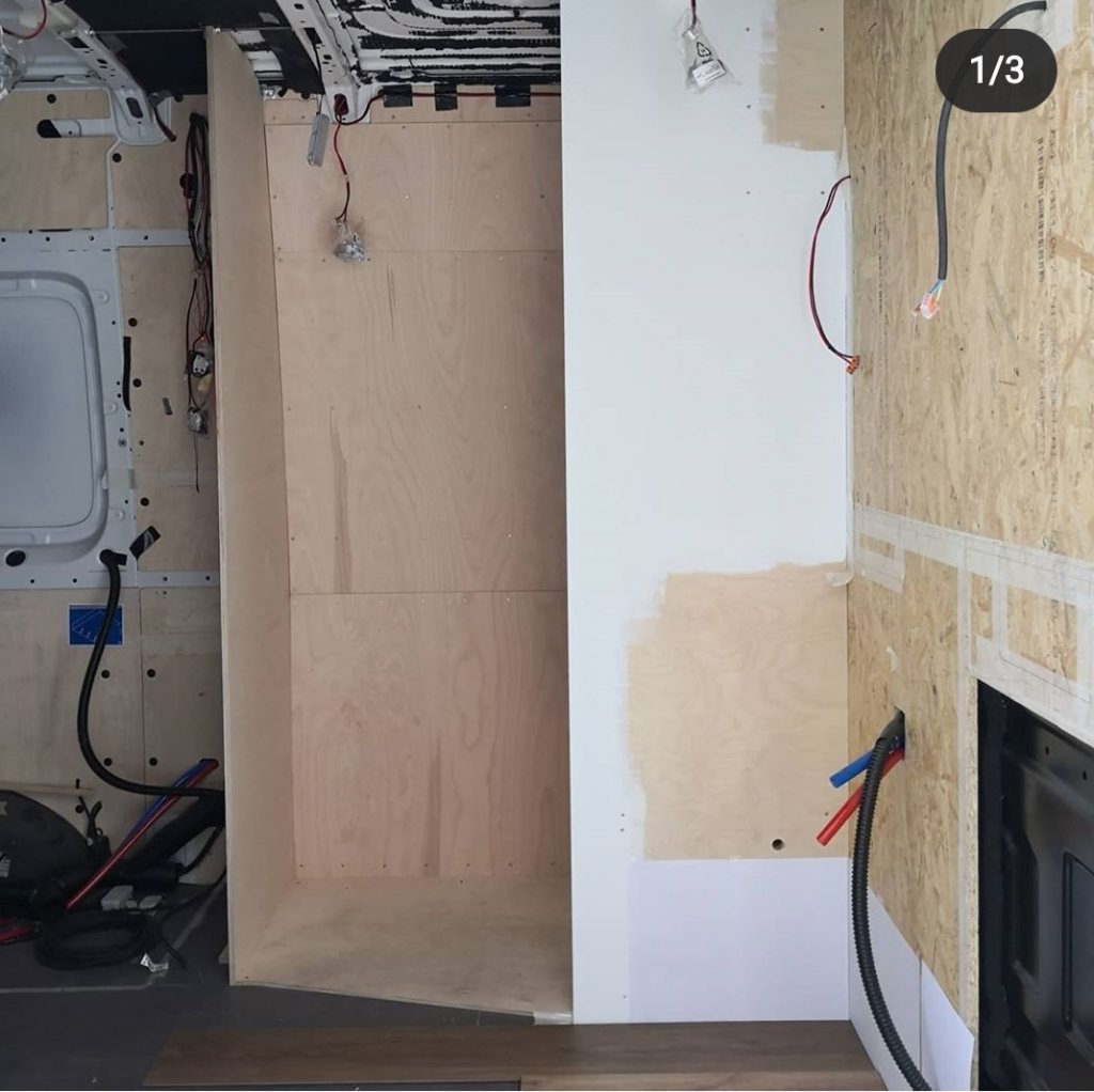

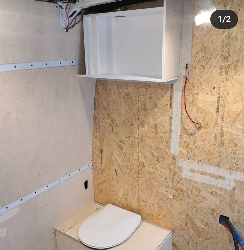

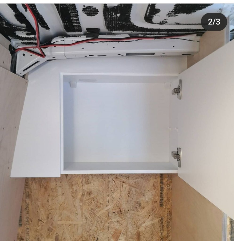

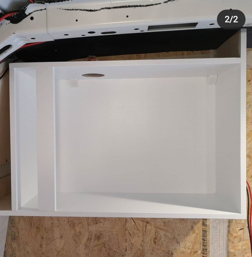

Hängeschrank im Bad
Bohrung an der Oberseite um evtl. später Strom aufs Dach zu bekommen, Kabel mit entsprechendem Schalter im Fahrerhaus liegt auf dem Schrank
Die größere Fuge rechts an der Tür ist Absicht, das Bad wird mit 2mm Vinyl + Kleber verkleidet

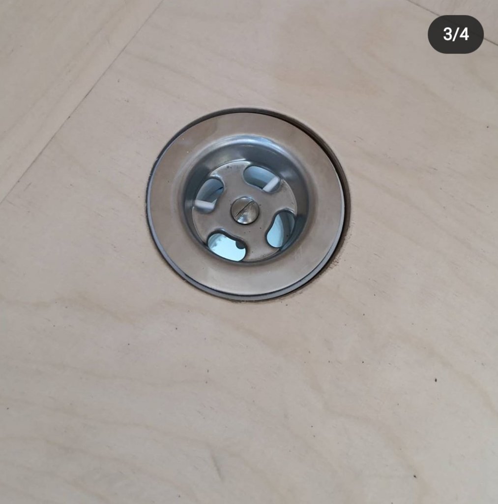

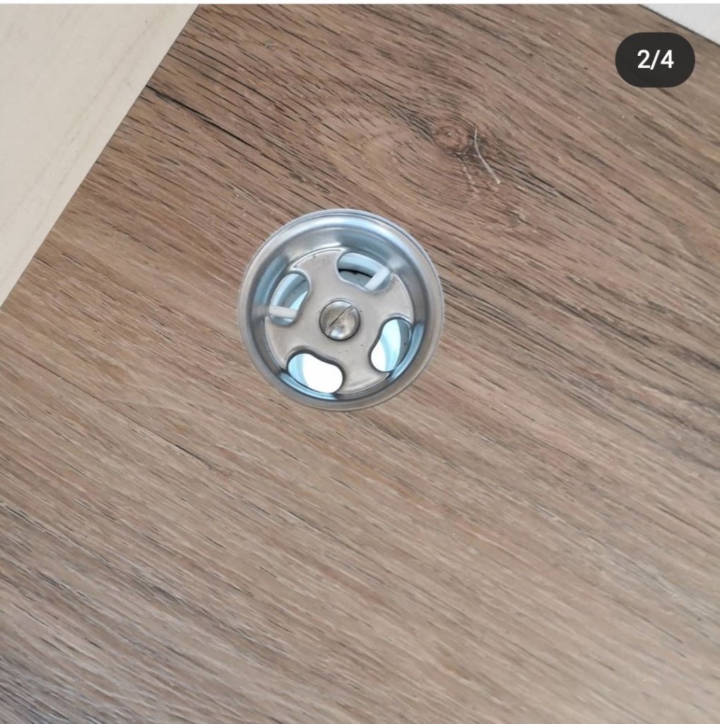

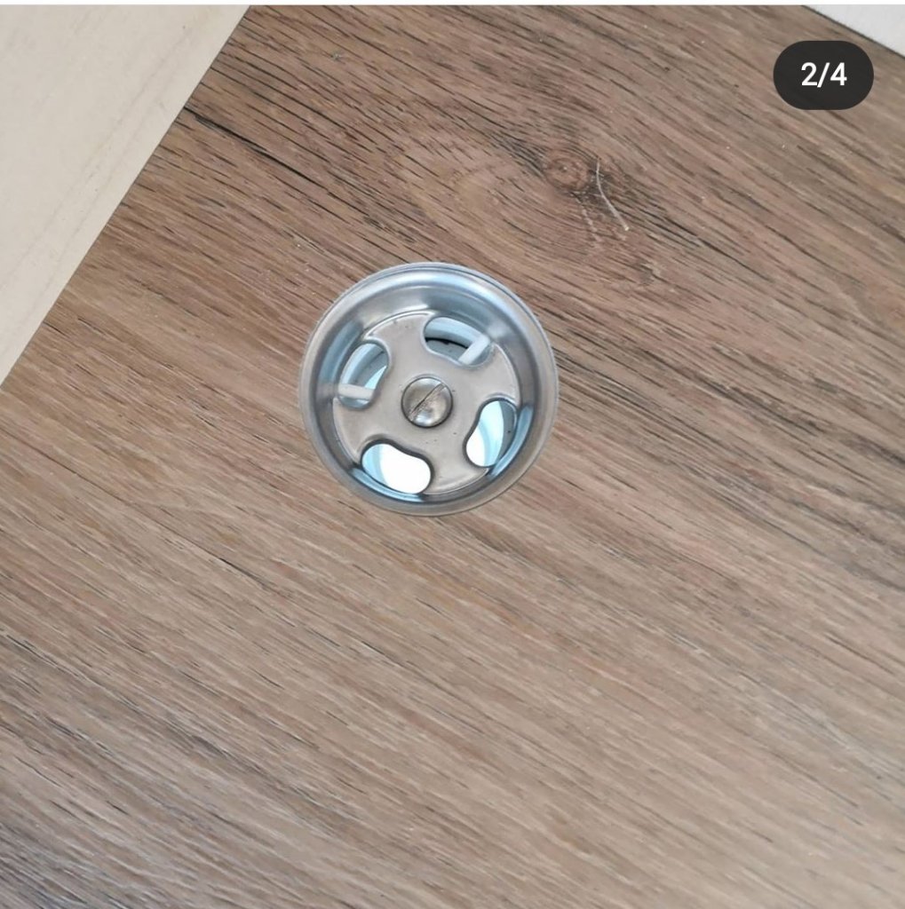

Boden im Bad mit Abfluss (direkt in den Abwassertank)
