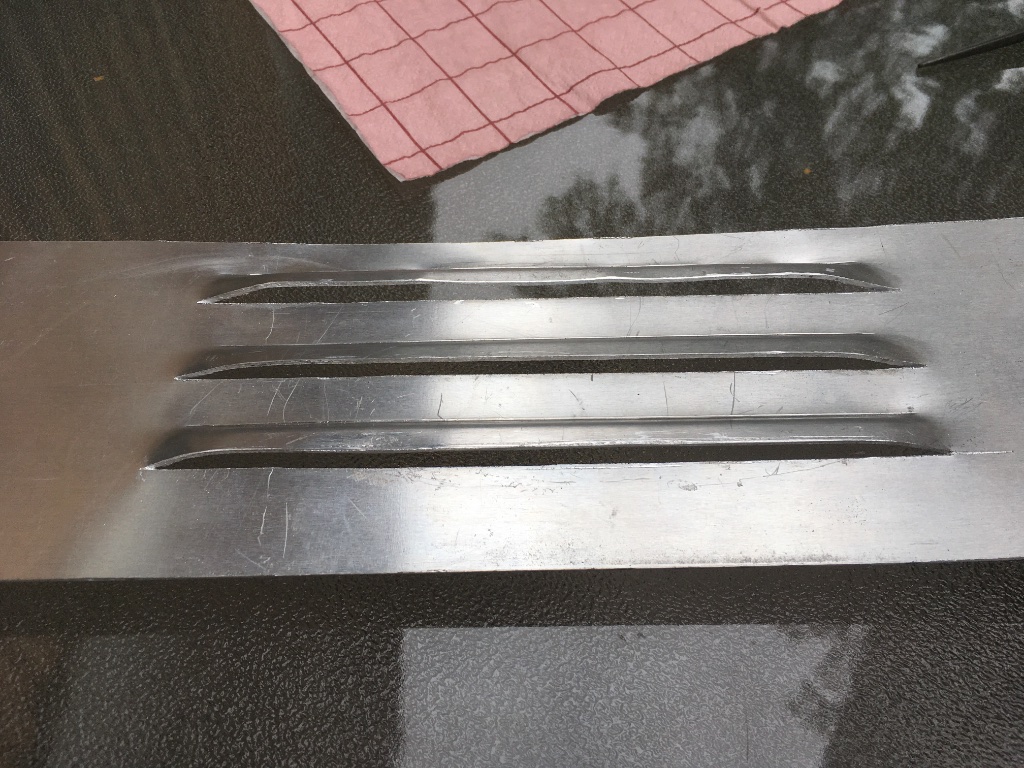

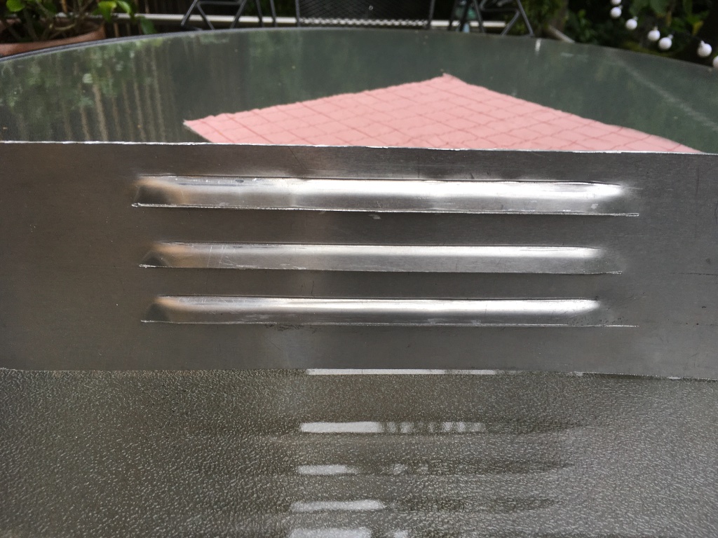

Ich habe heute mal ein Muster gemacht, 2mm Alublech mit dem Oszilatorsägeblatt geschlitzt und dann mit der Sickenwalze geformt. Bis auf die Oberste die zu nahe am Rand war sind sie eigentlich ganz ordentlich geworden. Mit einem neuen Sägeblatt und von der Hinterseite geschnitten, müssten noch schöner werden.Den Abstand könnte man auch noch etwas verkleinern. Aber war ja auch nur ein „ Versucherle „.

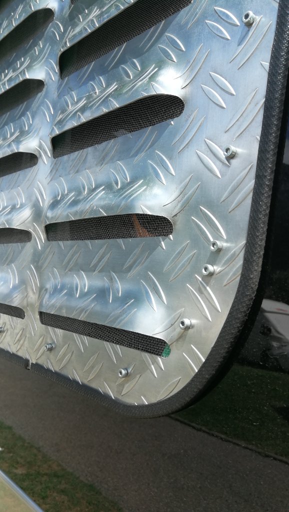

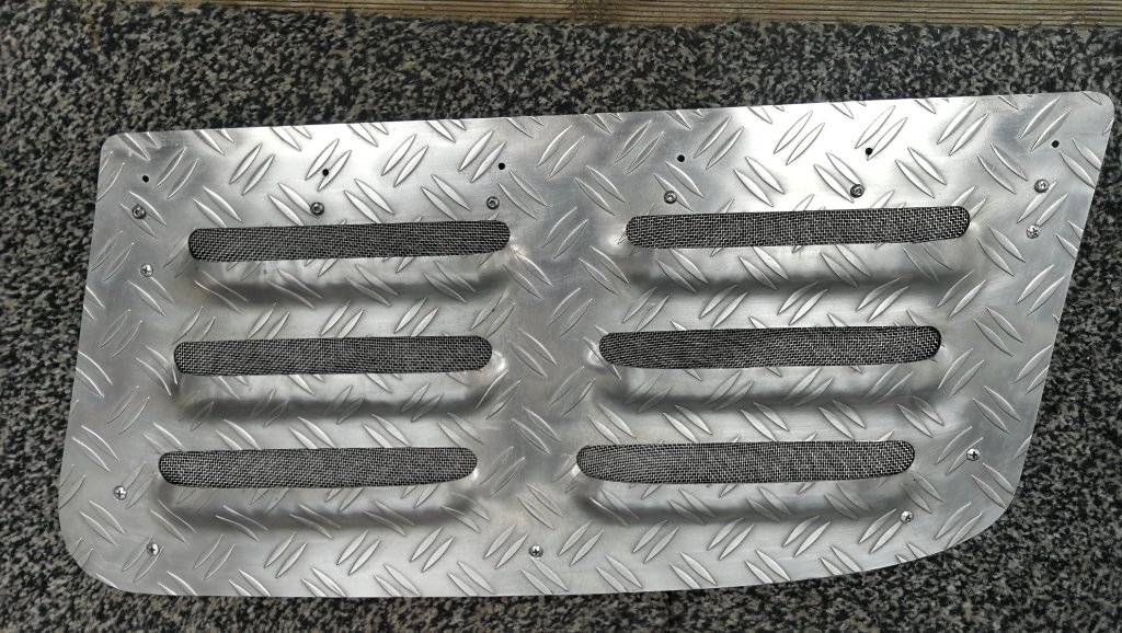

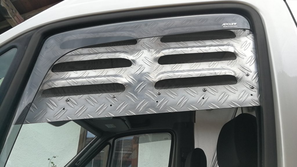

Re: Lüftungsgitter Schiebefenster
Ich habe den Schlitz unter der Kieme ca. 15mm breit gemacht werden. Dadurch ist die Belüftung deutlich besser.
Gruss Henry
Henry, da habe ich nicht richtig gelesen. Du hast das selber gemacht, das sieht topp aus! Meinen großen Respekt!
Wie hast du die "Ausbeulung" gemacht? Wie ist das Blech montiert? In der Schiene? Hast du weitere Bilder?
Danke
Robert

- derHenry
- Beiträge: 757
- Wohnort: Südlich München
https://sprinter-forum.de/viewtopic.php ... 52#p265352
Hier ist eine kleine Beschreibung wie ich gemacht habe.
Die Schlitze habe ich grob herausgeschnitten und damn mit einer Oberfräse nachgefräst, dann das Blech auf eine Holzplatte in der ich vorher eine Nut in Grösse der Kiemen gefräst hatte, aufgelegt und gut mit Schraubzwingen fixiert. Dann mit einer kurzen Hartholzleiste und Hammer das Blech in die Nut hinein getrieben.
Gruss Henry

- derHenry
- Beiträge: 757
Hier noch ein paar Bilder :

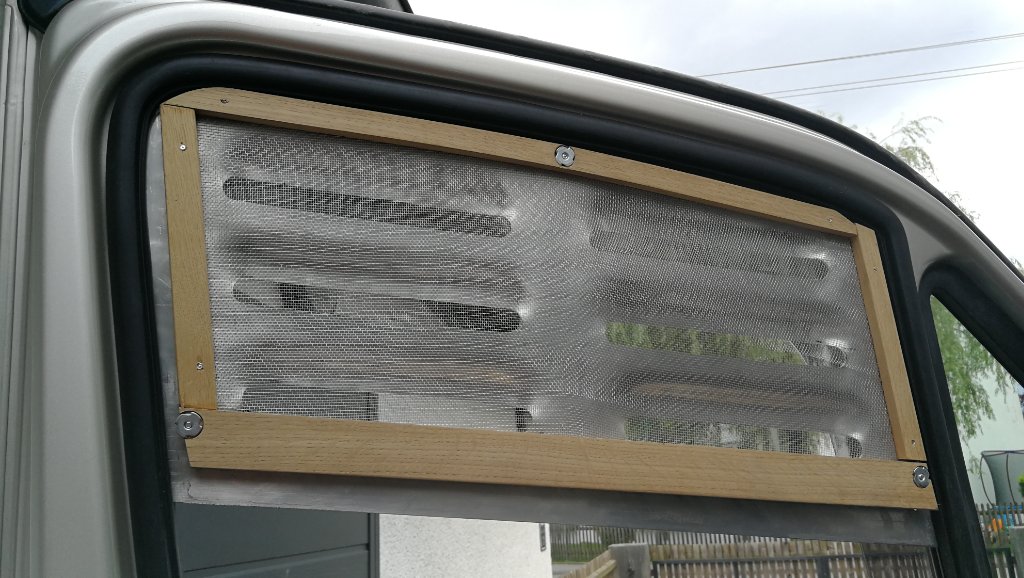

Heute war ein guter Tag zum basteln, mein Schiebefenster ist zwar noch nicht eingeklebt, so konnte ich die Einpassarbeiten an der liegenden Scheibe vornehmen. Ich zeige Euch meinen Rohbau meines Lüftungsbleches aus 1,5mm Alublech. Die Teile werden jetzt noch mit Sikaflex verklebt und die Hilfsschrauben durch Aluniete ersetzt. Dann wird noch alles schwarz lakiert. In das Alublech habe ich mit dem Multimaster Schnitte in 25mm Abstand gemacht und dann mit einer Abkantbank bei der den Niederhalter und die Schwenkvorrichtung segmentieren kann, gekantet.
