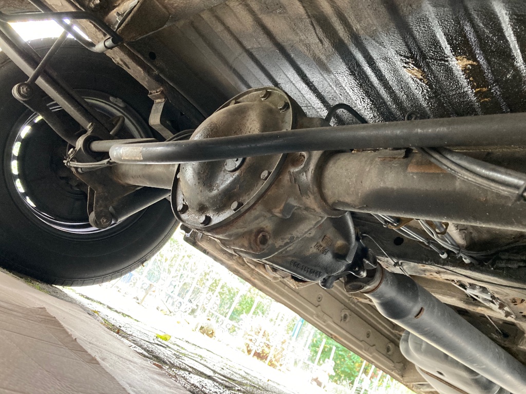

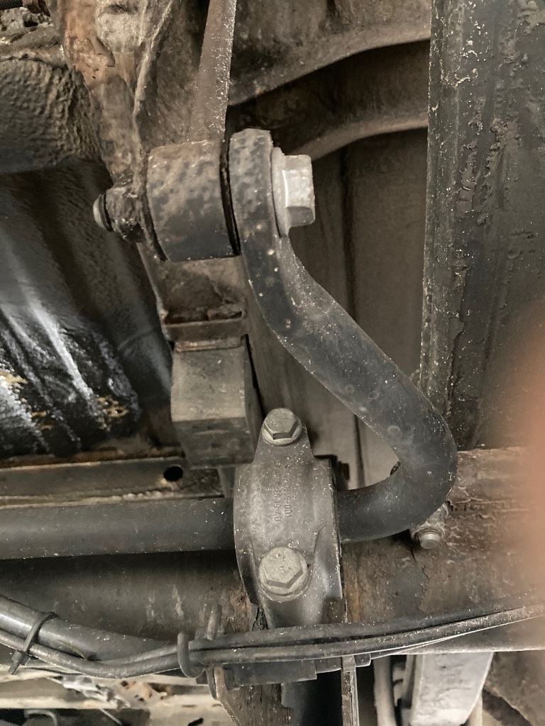

Re: Querstabilisator 906 3,5t HA verstärken möglich?
So nun bin ich mal dazu gekommen unter den Sprinter zu schauen:
Wie gesagt ich fahre einen 3,5 t von 2008
Der hatte eine einfache Blattfeder und gar keinen Stabilisator an der HA.
Verbaut wurde an die vorhanden Bohrungen und Aufnahmen. Doppelte Blattfeder vom 907 und Stabi inklusive Koppelstangen vom 907.
Stabi Artikelnummer A 90732052 0000 2
Durchmesser 25 mm
Durchmesser 25 mm
Grüße aus Pankow
W906 315 CDI, L2 H1, 6 Sitze LKW von 03/2008, ca. 285000 km, Marquart Stoßdämpfer, HA Federn vom 907 zweilagig, verstärkter HA Stabi vom 907 25mm, 225/75 R16

Bilder dazu
Grüße aus Pankow
Danke für die Fotos
Koppelstangen sehen aber schief aus, vielleicht nicht optimal für die Gummilager. Deswegen ist beim 906 auch die Koppelstange mittig vom Gummilager bzw. haben diese U- Aufnahme.
Bei den ebay Kleinanzeigen verkauft übrigens jemand einen gelben hinteren Goldschmitt Stabi für unglaubliche 290€
Ja Danke für den Hinweis.
Bin noch mal unters Auto.
Korrekt beide Koppelstangen sind minimal nach außen geneigt.
Gutes Auge....
Gutes Auge....
Kannst ja die Stabihalterungen nochmal lôsen und den Drehstab evtl. vermitteln. Evt. hast du die Schrägstellung der Stützen dann fast weg !? Oder du biegst sie im Schraubstock leicht in S-Form so dass die Gummilager plan anliegen.
Komplett Offtopic: Vielleicht Blöde Frage, aber ist evtl. dein Differential am Welleneingang undicht? Sieht so aus als wäre der Unterboden über dem Kardanwelleneingang voll mit Öl.
